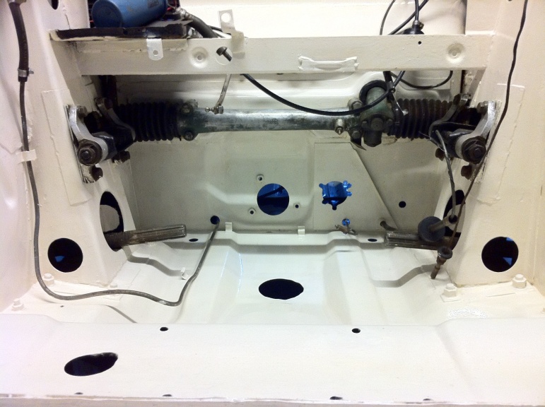

Ja, waarom Saab dit veranderd heeft, is me nog altijd niet duidelijk. Vroeger, voor de komst van de hangende pedalen, was het schutbord gewoon recht. Die pedalen konden ook met het rechte schutbord hangend geplaatst worden. Bijkomend voordeel was/is dat je het achterste ophangingrubber kunt vervangen met de versnellingsbak op zijn plaats.MvR schreef: ↑zo 04 aug, 2024 12:04Dat is inderdaad niet Saabs beste detail-ontwerp.

Re: Motorruimte beschermen
Bedankt voor de foto, zo weet ik toch een beetje waaraan ik bezig ben.
Wat is de tweede foto?
Dat grote gat op de voorgrond is voor de aftapplug van de versnellingsbak. De rommel zit met name links en rechts in de hoek. Een mix van vocht, zand, vet enz.davidvb schreef: ↑zo 04 aug, 2024 19:33Er zit wel een groot gat in de bodem. Ik veronderstel om te draineren?
