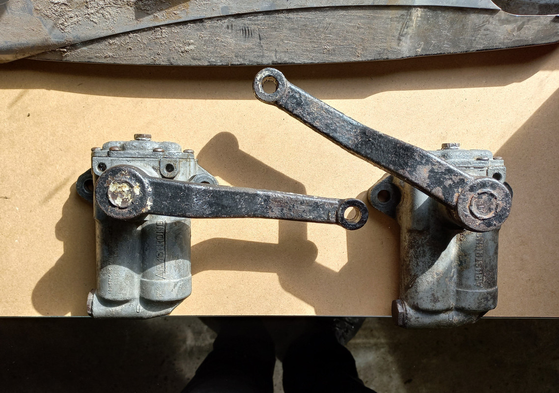

Ik heb besloten om de dempers te laten reviseren, dus heb ik ze opgestuurd. Nadat ik ze beide gedemonteerd had viel me op dat bij een van de twee de arm 'verkeerd om' stond.

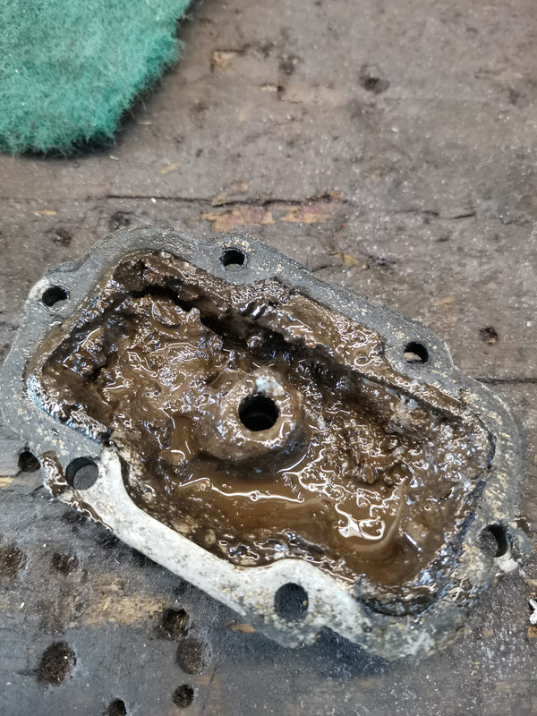

Beide dempers in een doos en opsturen maar. De dag nadat ze bij degene die ze zou gaan reviseren kreeg ik van hem een telefoontje. Of de dempers onder water gestaan hebben? Dit waren wel de slechtste dempers die hij ooit gezien heeft, hij reviseert regelmatig Armstrong dempers voor MGs. Hieronder de binnenkant van het afdekkapje.

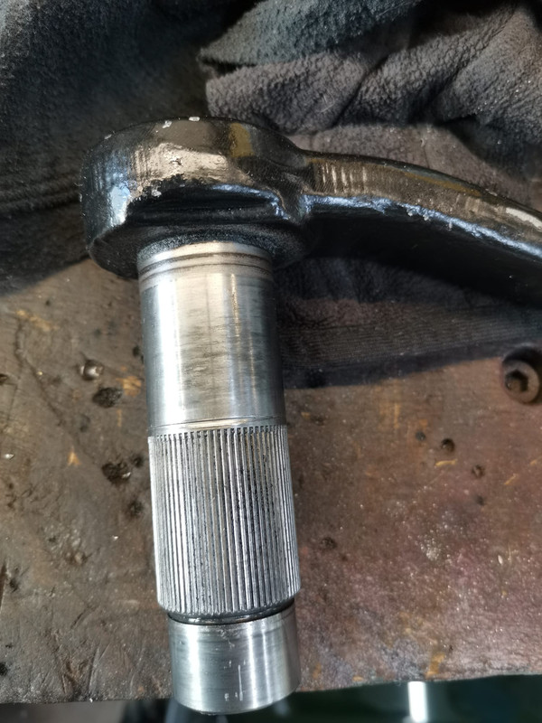

Niet alleen waren ze vies van binnen, maar ook vol metaal/zand/andere troep. Maar goed, arm eruit en verder kijken. Nadat de arm eruit was kreeg ik weer een belletje. De arm was ver ingesleten, net op het punt waar de keerring zou komen. Er kon wel een nieuwe keerring in, maar dan zou hij snel weer gaan lekken. De eerste foto is de arm uit mijn schokdemper, de andere een goede van een andere auto.

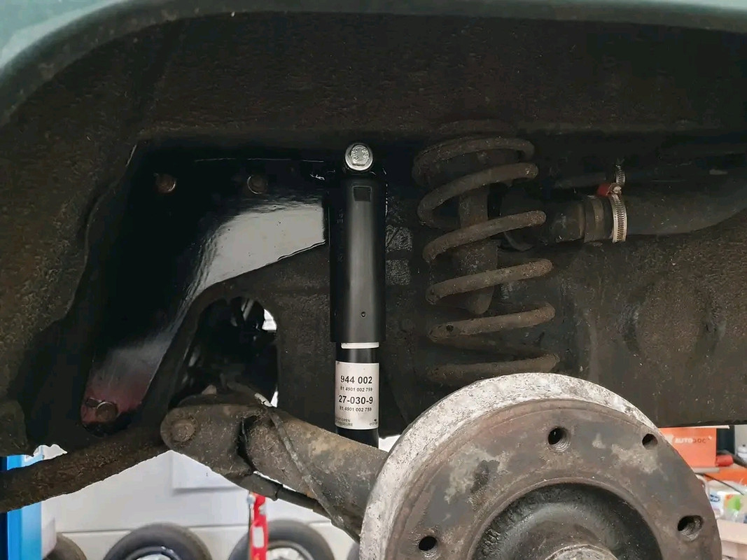

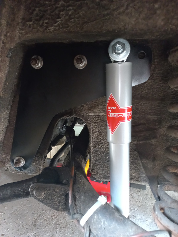

Hieronder twee foto's van twee andere Saabs 95 die de ombouw al hebben gehad.

Links en rechts zijn toch verschillend? Het lijkt alsof je twee rechterkant dempers hebt.

Dat was ook mijn gedachte. Ik vermoed dat iemand nog wat had liggen en daar een demper van gemaakt heeft. Die met de arm verkeerd om was ook degene die er het slechtst aan toe was.

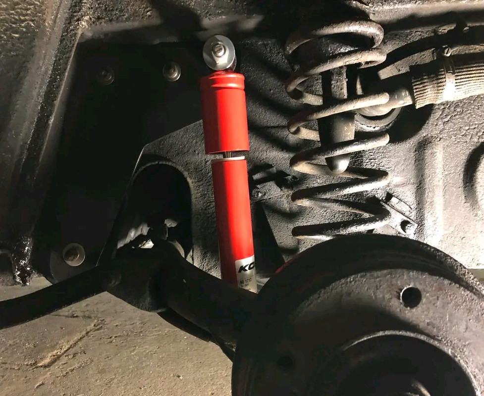

Ach ,de dempers zijn af te lezen uit de foto's, tenminste de rode en de zwarte.
De rode is een Koni 80 1717
De zwarte een Sachs 94 002

De schokdempers zijn de voordempers van een classic Mini. Niet helemaal plug en play, maar wel makkelijk te doen. Ik heb de rubbers van de schokdemper iets aangepast.
