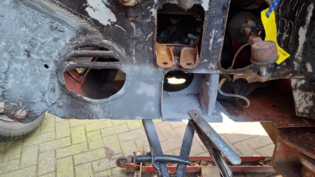

Om Roelands woorden te visualiseren... Deze pagina is een goede voor iedereen die op zoek gaat naar rotte plekken in zijn/haar 96!
https://www.facebook.com/groups/5465358 ... 125766697/
Een professionele lasser (geen auto ervaring) die tijdens de lock-down in 2020 deze auto kocht 'om bezig te blijven'. Is nu 4 jaar verder.
Zomaar een foto. Met:
Using Cor-Ten because i have it in workshop, will last longer than mild steel.
En zijn aanpak van de rot rondom het raam: zoek een auto waarvan je delen kunt gebruiken en slijp ze uit.
Achteraf gezien had hij een groter deel uit moeten slijpen, schreef hij later.

Dat hoekje bij de asdoorvoer komt me akelig bekend voor. :lol:
Bij mijne moest ik de onderste 10cm, waarde draagarm aan vast gebout zit, ook nieuw maken.
