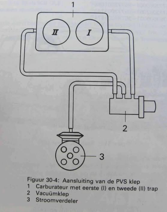

Ik ben de motor aan het terugplaatsen en heb de volgende vraagjes:
zit hier het slangetjes naar de vervroeger juist??:
Waarom dient deze slang die loopt van de rembekrachtiger naar de grondplaat van de carburateur (standaard solex 2-traps). Is dit een vacuumslang of loopt hier koelvloeistof doorheen??
En dan de lastigste. Vanaf de thermostaat loopt rechtsom een koelslang weg naar de automatische choke. halverwege zit een T-stukje waarop drie slangetjes type vacuumslang kan worden aangesloten. Een is bij mij onbezet. een loopt naar de ander zijde van de carburateur en gaat hierin. en van de derde weet ik niet waar hij naar toe moet.
Ik hoop dat de foto duidelijk is. Wat is de funktie van dit t-stukje en de bijbehorende slangetjes??

Re: motor terugplaatsen. hoe zat het ookalweer?
Bericht door Ronnes » ma 09 apr, 2012 22:09
1- Slangetje vacuümvervroeger gaat naar middelste aansluiting van het "T-stuk" op de koelslang, binnenste aansluiting naar de carburateur.
Dit T-stuk is de PVS-klep en die regelt de vacuümvervroeging bij het stationair draaien met een te warme motor. Meteen ook je antwoord op je derde vraag.
2- Dit is een luchtslang voor de rembekrachtiger
3- Zie 1

Bericht door ammolenaar » ma 09 apr, 2012 23:04
Op foto 1 heb ik de vervroeger rechtstreeks op de carburateur aangesloten. Dat is dus niet juist. De middelste slang van het t-stukje heb ik nu los hangen en deze moet dus naar de vervroeger?? Dan blijft het piefje van de carburateur die ik nu naar de vervroeger heb lopen weer vrij en deze moet dus ook naar het T-stukje en wel naar degene die nu onbezet is??

maup
Bericht door maup » di 10 apr, 2012 8:29
:) Afbeelding
ammolenaar
Bericht door ammolenaar » di 10 apr, 2012 14:53
Hoi Bedankt.
Prima afbeelding. Waar komt deze uit??
Andy
Bericht door Ronnes » di 10 apr, 2012 15:10
Van Saab tot Saab (J. Brejaart - Kluwer 1984).

bmwheaven
Bericht door bmwheaven » ma 23 apr, 2012 22:43
maup schreef::) Afbeelding
Welke kant van de carb is nou eigenlijk I en welke II? Ik neem aan dat I de eerste trap gasklep is, en II de tweede trap?
En is de eerste trap dan degene aan de kant van de CO-mengschroef?
Dank!
Bericht door 72sonett3 » ma 23 apr, 2012 23:40
De 1e trap is die die het eerste open gaat... de rechter.
bmwheaven
Bericht door bmwheaven » ma 23 apr, 2012 23:54
Dat is idd degene bij de CO-mengschroef, dank!

Bericht door davidvb » ma 08 apr, 2024 14:59
@maup wil je de afbeelding nog eens plaatsen? Ik zit met zowat hetzelfde probleem.
Bericht door 72sonett3 » ma 08 apr, 2024 15:13
Deze?
davidvb
Bericht door davidvb » di 09 apr, 2024 8:32
Dankjewel. Die helpt alleszins.
