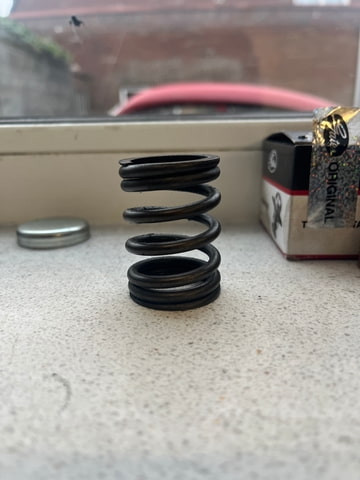

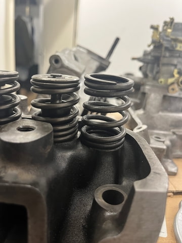

Mijn auto is van net na de zomer 1966 en zelfs nog uit een soort van voor-serie V4. De motor is van juli 1966. Het is een open deck motor met open carterventilatie. Heel anders dus dan de closed deck motor die vanaf 1967 gebruikt werd. Dat is ook een ding met de klepveren: die zijn nog slapper dan de veren die er nu in zijn gekomen en inderdaad van het type zijn wat door jullie als standaard wordt gezien. Dat zijn ze ook, bij de closed deck, niet bij de open deck.
Zo heeft mijn auto dus meer gekke dingen. Eigenlijk moet je het zien als een 65/66-er tweetakt 96 waar een V4 in zit.
francofiel
Re: Francofiel's ‘66 V4, motor gaar
De oude originele klepveer
De nieuwe, van de latere versie dus
En naast elkaar
En naast elkaar
