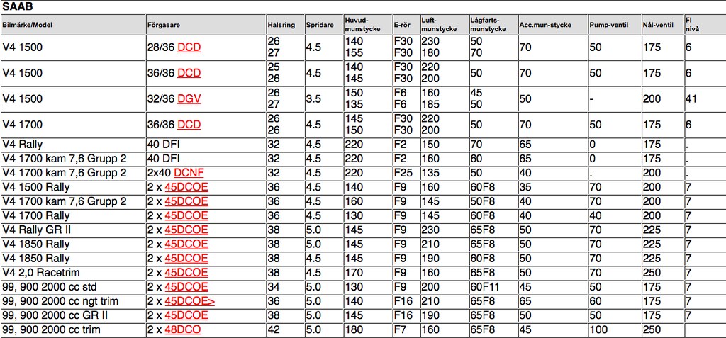

Ik meende het plaatje hier van het forum te hebben gehaald, maar kan het topic zo even niet terug vinden, wel de anderen met de diagrammen die inderdaad ook een F50 als secondaire buis gebruiken.
Maar de waardes zijn hetzelfde als dit tabelletje;
Uit dit topic viewtopic.php?f=11&t=15997&start=165#p1598679
Ik vraag me wel af of dat uit zou maken aangezien ik de problemen (ook) ervaar bij lage snelheden en dus de 2e trap niet gebruik, maar ik ben ook geen carburateur expert... :roll:

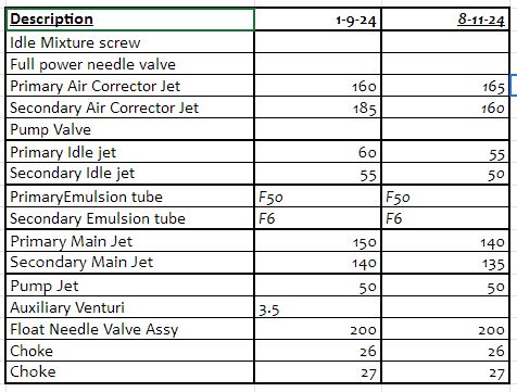

Vraagje, Heeft die nieuwe weber dezelfde sproeier bezetting ?
Ben benieuwd of de bougies er ook anders uit gaan zien.
redmervand
Re: En weer door... hij gaat weer!
Bericht door redmervand » vr 15 nov, 2024 21:16
Huidige bezetting tov de vorige;
Wel iets anders dan de oude setup van begin september
