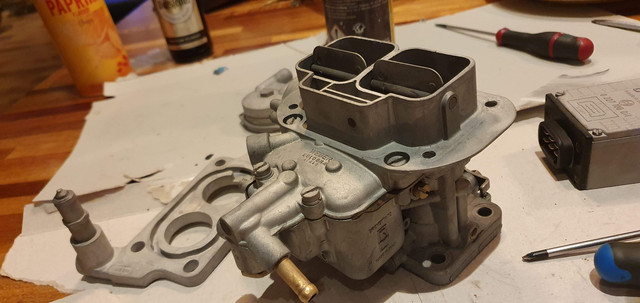

Bij de donor zit een nieuwe 2-traps Solex carburateur, maar we hebben toch gekozen om de "oude" Weber die we ooit in Dalfsen hebben gekocht terug te plaatsen. Wel hebben we ervoor gekozen om deze helemaal te reviseren. Dit hebben we gedaan door hem helemaal uit elkaar te halen en daarna in een Ultrasoon bad te leggen. Na de eerste "wassing" is de carburateur op lage druk gestraald en daarna wederom een half uur ondergedompeld in de Ultrasoon. Hierna hebben we met een nieuwe pakkingen set (E-Bay) de Weber weer helemaal opgebouwd.
Als nieuw :D
