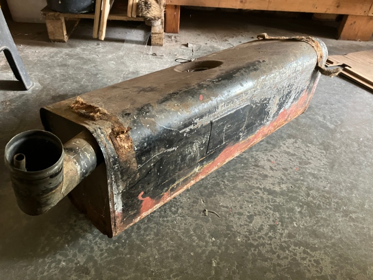

De 93 tank heeft volgens het instructieboekje een inhoud van +/-36l. Met de komst van de 93B is er in de tank een "menginrichting" ingebouwd. Wat dat precies inhoud, weet ik niet. Ik zou eens mijn oude tank moeten opensnijden. De aansluiting voor de vulslang is groter dan die van de 96.
De 96 tank is iets groter geworden (38l), winst wordt gehaald aan de achterkant , met een uitsparing voor het reservewiel. Op de foto een tank van een 96V4 uit '71. Of de "menginrichting" behouden is, weet ik niet, maar deze tank zit nu in mijn 93 en levert - voorlopig? - geen problemen op.

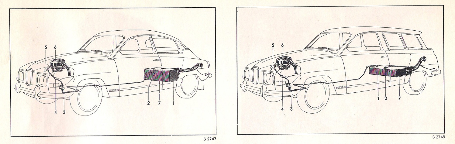

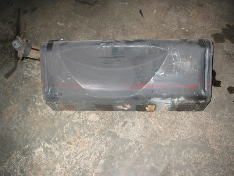

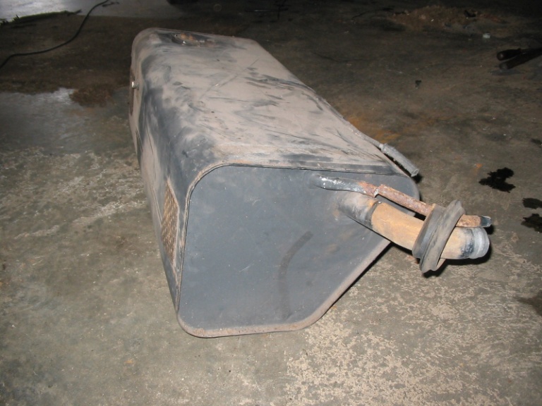

Tank 96 vs 95. Bij de 95-modellen met chromen bumpers ligt het reservewiel onder de achterbank, later met het vervallen van het derde bankje helemaal achteraan onder de laadvloer. Tankinhoud is 42l:
Klopt (zoals gewoonlijk!). De foto van de rode 95 een paar berichten omhoog laat dat mooi zien: de tank zit onder de -hier weggehaalde- zittirng van de 3e zitrij van de 95. Ik heb geen idee of de latere types (rubber bumper) dezelfde tank hadden, trouwens.
