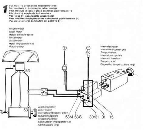

Ik heb wat geprobeerd, maar heb de juiste setting niet gevonden…
De schakelaar zou uit een 96 gekomen zijn, met wat draad er nog aan.
15 en 30/31 zijn doorverbonden, met nog een rode draad uit 30/31
53S en 53M hebben beide een zwarte draad en 31 een bruine
Nou hoeft de kleur niet perse iets te zeggen in dit geval denk ik…
Iemand een idee/tip hoe ik dit het makkelijkst aangesloten krijg?
