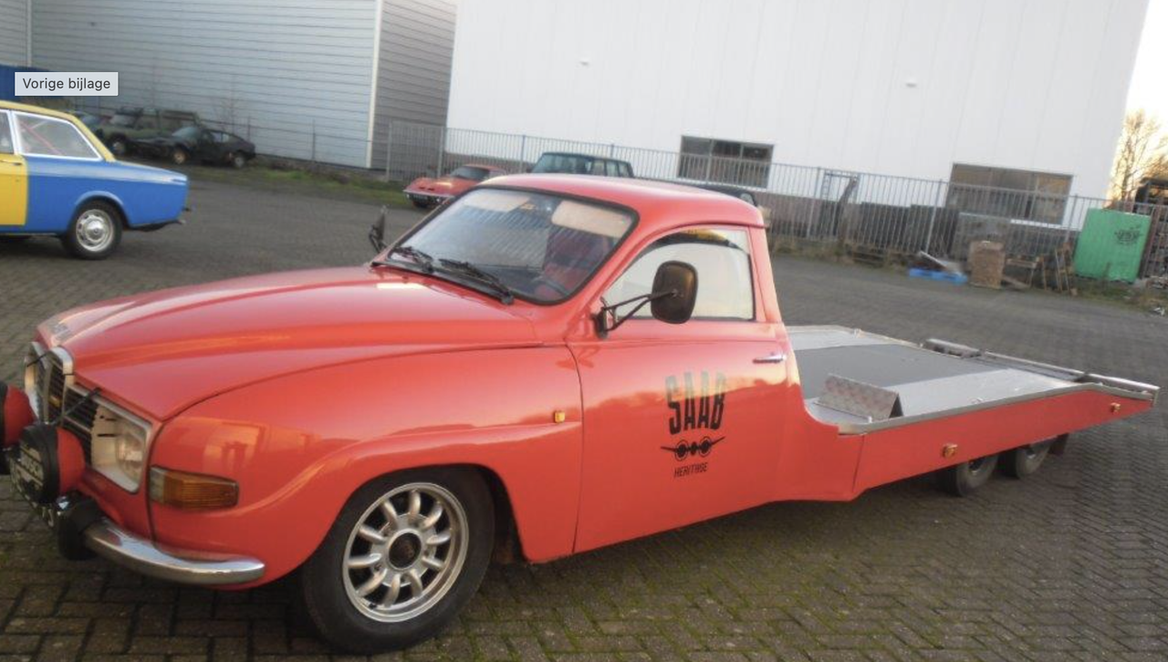

Kent iemand deze auto (of de eigenaar). Hij/zij heeft er elektrische stuurbekrachtiging in laten zetten en ik zou graag weten hoe dat bevalt in de praktijk.

Dit is toch de oprijwagen die Rik van Lochem vorige jaar (?) verkocht naar Duitsland?

Dank een ander forumlid brengt me met hem in contact.
Ik hoopte al op een reactie hier: de iconische vorm van deze auto zet mensen wel aan het denken!
