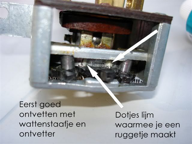

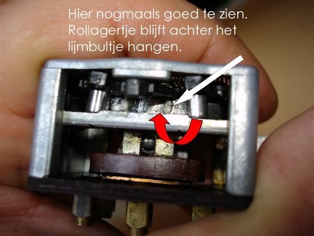

Volgens mij is het een misvatting dat het door de veertjes komt. De oorzaak is te vinden in slijtage. De veertjes slijten niet. Die kunnen hooguit slapper worden doordat ze een keer te veel uitgerekt zijn maar daar is geen sprake van.
Ik heb het probleem opgelost door de versleten ruggetjes waarachter normaal gesproken het rolletje achter moet blijven hangen iets op te hogen. Dat doe ik m.b.v. twee componentenlijm. Te koop bij de bouwmarkt. Eerst de boel goed ontvetten en vervolgens met een klein schroevendraaiertje of zoiets twee dotjes van de lijm aanbrengen. De foto's spreken voor zich. Het werkt perfect. Een zeer klein dotje is al genoeg. Succes ermee.

Bij mijn schakelaar is in ieder geval een van de veertjes slap.
De uitdaging is er.

Ik weet het, 't is voor een ander type SAAB, kijk toch maar effe in dit topic en misschien dat je er ook nog wat aan hebt. :idea:
Want als ik de foto's bekijk komen deze schakelaars toch redelijk overeen. :wink:
Trouwens, dat met het lijm maken van 'bruggetjes', vind ik een super idee! :P

Nu heb ik met touwtjes om de veertjes geknoopt waardoor het palletje wat strakker naar onderen wordt getrokken.
Pas in ieder geval op met het strakker zetten van de veertjes. Daardoor komt er meer druk op het mechaniek en zorgt dus weer voor meer slijtage. Als de kunststof onderdelen daardoor verslijten, kan je er zelf niet veel meer aan doen.
