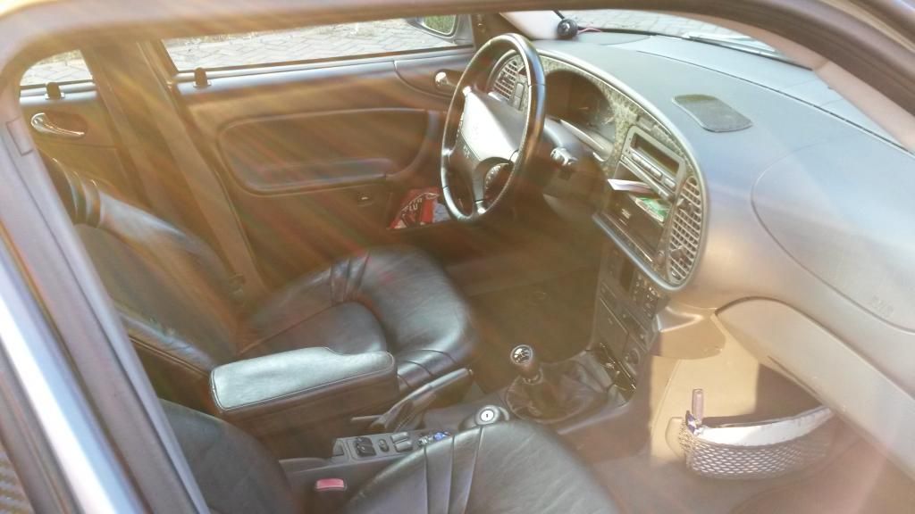

Na enige :roll: aanpassingen -zie ook 'to do list' hieronder- ziet ie er nu zo uit:
(hieronder nog op de oude 17"Hirsch set)
Custom 'Descendent' made grille
Aero stuur, audio upgrades, Aero interieur el. bediend
En dat brengt me gelijk op een grote to do list; want ook deze dient natuurlijk te worden 'gecustomized'. De belangrijkste wijzigingen:
- Radio+ Composetje inbouwen. DONE
- Subwoofertje erin (DONE)
- Cruise Control inbouwen! (dacht dat die er standaard op zou zitten...helemaal niet naar gekeken bij aankoop. :shock: ) DONE
- Chromen deurgreepjes (ipv plastic) DONE
- Turbo logo in grille (weet ik, hoort niet bij 9-3, maar ik vind t gewoon leuk) DONE
- Airco bijvullen / controleren op lekken DONE
- Bekerhouder DONE
- Kentekenplaathouder(s) vervangen DONE
- Dubbele stabi's achter erop: DONE
- Stevigere veerpootbrug voor: DONE
- Dubbele Stabilisatorstang achter DONE
- Carbonfolie op de raamstijlen DONE
- Aero stuur DONE
- Leren Armsteun DONE
- Saab Tuners Dumpvalve. DONE
- BSR Sportluchtfilter DONE
- Voorruit professioneel laten polijsten DONE
- Vacuumslangetjes allemaal vervangen voor siliconen DONE
- Aero spoiler DONE
- Remupgrade voorkant (308mm+brackets) DONE
- Verlagingsset H&R eronder. DONE
- Zelfdimmende binnenspiegel. (DONE)
- Pinkertjes vervangen (ivm condens/vocht) DONE
- Mesh Chrome Grill erin -eigen maaksel- DONE p. 26
- Remschijven (en blokken) achter vervangen (DONE)
- Aero / Viggen interieur erin (voorstoelen electrisch) DONE (mart 2014)
- Bijbehorende leren deurpanelen erin DONE
- MAPTUN slangen (koelvloeistof en intercooler) DONE
- 17 inch Hirsch velgen DONE-
- Aero / Viggen bumperset (zie ook p. 38) DONE
- Goodridge remslangen+ nwe remvloeistof DONE
- Viggen einddemper DONE
- Tellerunit met turbodruikmeter erin. DONE
- Zonnekleppen met verlichte spiegels DONE
- Steering brace DONE
- Bilstein B8 voor en achter DONE
- ALU performance Intercooler DONE
- hoedenplankbakje erin. DONE
- Nwe Accu DONE (juni 2015)
- Powerflex in draagarmen voor DONE
- Remklauwen voor zwart DONE
-18" Hirsch velgen DONE
-Stuurbekrachtigingsleidingen vervangen (lekte) DONE
- Nog meer siliconengeslangte bij dumpvalve etc. DONE
Eventueel: (in progress)
- Stoelverwarming aansluiten
- Carbon pookknop
- Nieuwe waterpomp (ligt klaar, reserve)
- Maptun geslangte voor bij waterpomp (ligt klaar).
- USA blinkers
En dr zal nog wel meer bijkomen....
