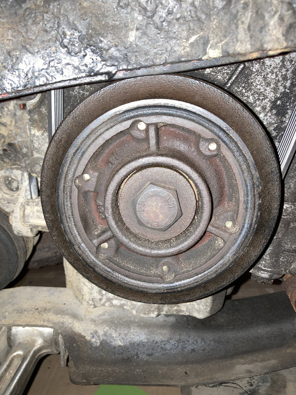

Het gegoten deel en de riemschijf zijn geen een geheel. De riemschijf zit van binnenuit erop geschroefd. Er zitten verder geen gaten in.
Er zitten wel 3 ribben waar je misschien iets tussen kunt klemmen… Je hebt in de handel ‘blokeersleutels’ maar ik weet niet of dat gaat werken. Je zult de auto dan ook op de brug moeten hebben want anders heb je de ruimte niet.

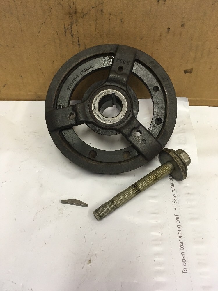

Re: Krukas olie keerring vervangen polie kant
Deze poelie lijkt in niks op die van een B207 (TS heeft een cabrio van 2004). Die van een B207 is vrij open;
