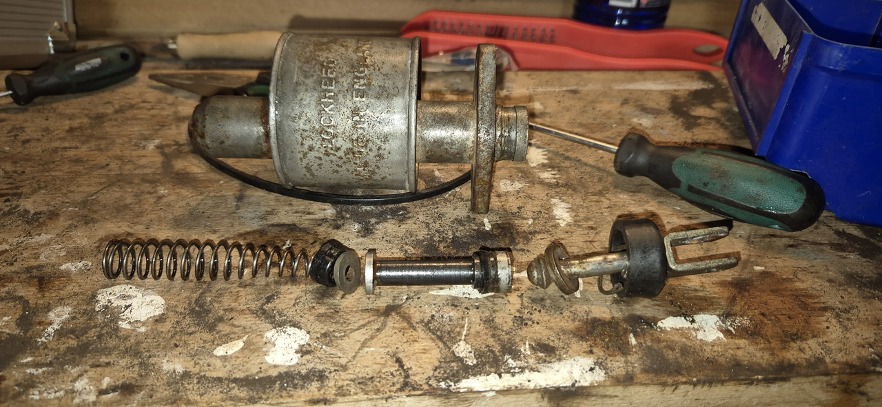

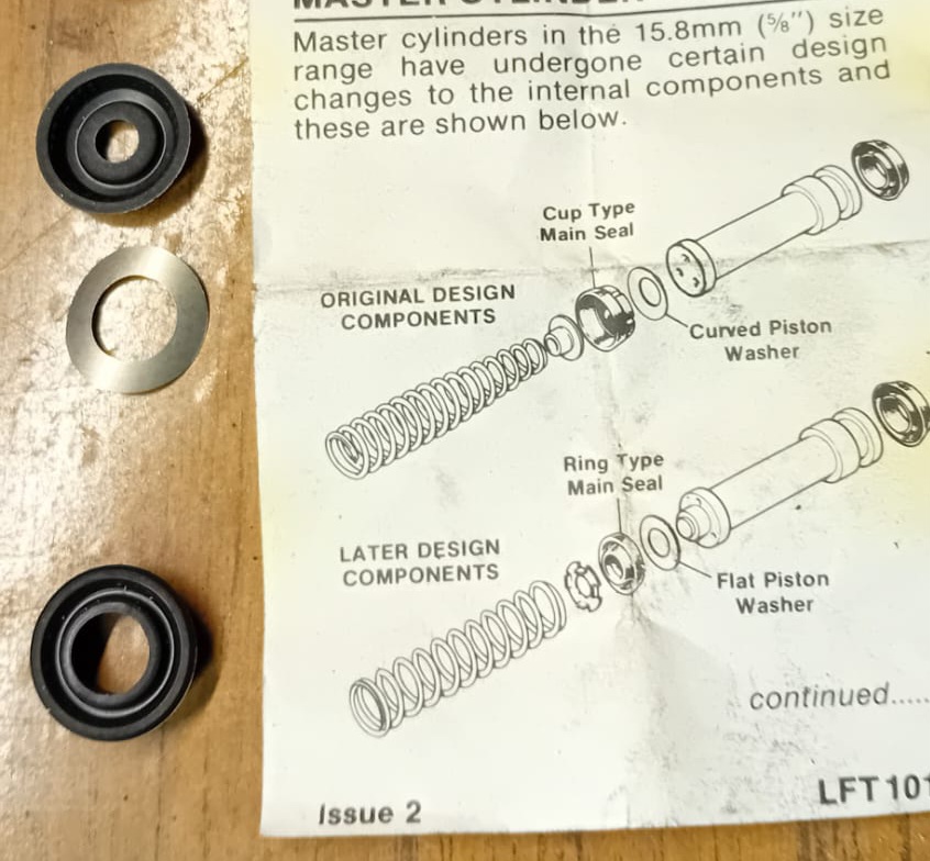

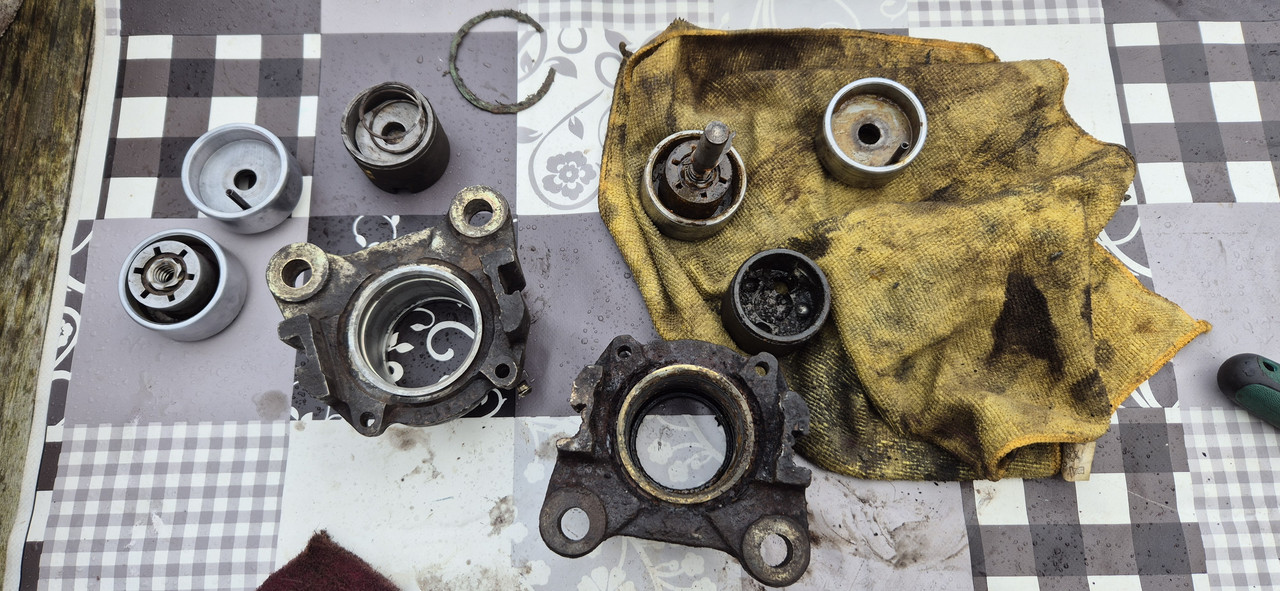

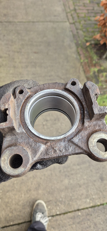

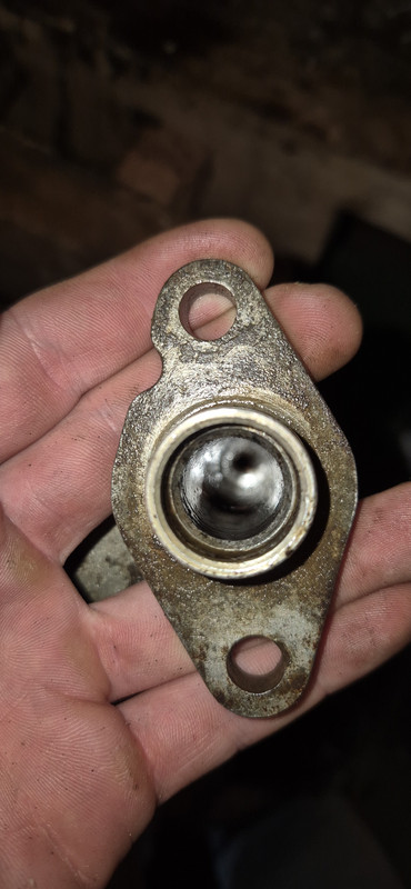

Dinsdagavond had ik de hoofdcylinder van de koppeling voor me op de werkbank liggen. Na hem uit elkaar te hebben gehaald zag ik niks geks, de rubbers waren niet al te oud en de veer deed het nog goed. Het cylinderhuis had wat plekjes, maar niks wat een beetje schoonmaken niet goed kon maken. Dus ik heb toch de rubbers eraf gehaald en alle delen gewassen in pure spiritus en het reservoir en huis herhaaldelijk gespoeld met spiritus en remvloeistof en de contact punten opgeschuurd zodat alles weer glad was. Zat ik alleen nog met de ringetjes tussen de veer en de zuiger. Ik had één platte ring en één bolle ring. In de handleiding stond dat de bolle kant naar de zuiger moest liggen. Maar wat had dat voor zin als er nog een platte ring bovenop zat. Ik snapte hem niet. Toch de rubbers in olie gedoopt en met wat remvet gesmeerd. (Het rubbertje over de zuiger was me toch een gevecht) Enfin, alles weer in elkaar gezet, segering vastgemaakt, olie erin. Deed alsnog niks. Het was onderhand al half twaalf en ik was high van de remvloeistof en spiritus dus ik besloot het erbij te laten en later te kijken of die het deed.
Het ging in deze laatste afbeelding om ring nummer 5. Op die plek had ik zowel een platte als een bolle ring eruit gehaald, welke ook beide in de revisie set aanwezig waren. De dag erna heb ik dus proberen uit te zoeken waarom het niet werkte en waar ik aan een nieuw huis kon komen (misschien was die de boosdoener). Vervolgens kwam ik er uit; die platte ring hoort in het nieuwere type hoofdcylinder i.p.v. die bolle ring, dus ik kon het geheel weer uit elkaar gaan halen.
Hier is het verschil duidelijk te zien:
(Bron foto: forumlid Babbel)
Bij het uit elkaar halen kwam ik er ook achter dat de nieuwe veer die ik erin had gezet rood afgaf.. Alles dus weer gespoeld om van die rode stukjes af te komen en vervolgens de oude veer weer terug geplaatst en één bolle ring. In elkaar gezet en ja hoor! Hij werkte!
Ik denk dus dat iemand m al een keer had gereviseerd en toen alle twee de ringen uit de set geplaatst had.
Ik heb hem zaterdag weer teruggeplaatst in de auto. Bij het demonteren viel me al op dat 'ie maar met één bout vastzat op het schutbord. Bij het terugplaatsen kwam ik erachter waarom. Wat is er allemaal met dit arme beestje gebeurd
Gelukkig kunnen we dat met wat gepriegel met ringetjes en een moertje van binnenuit oplossen (als ik mijn vinger even martel)

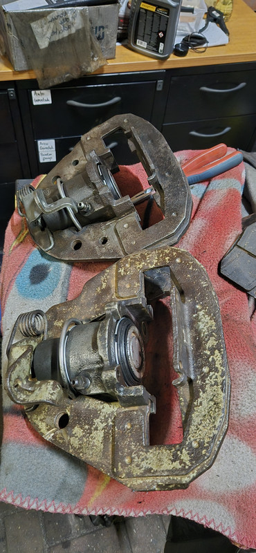

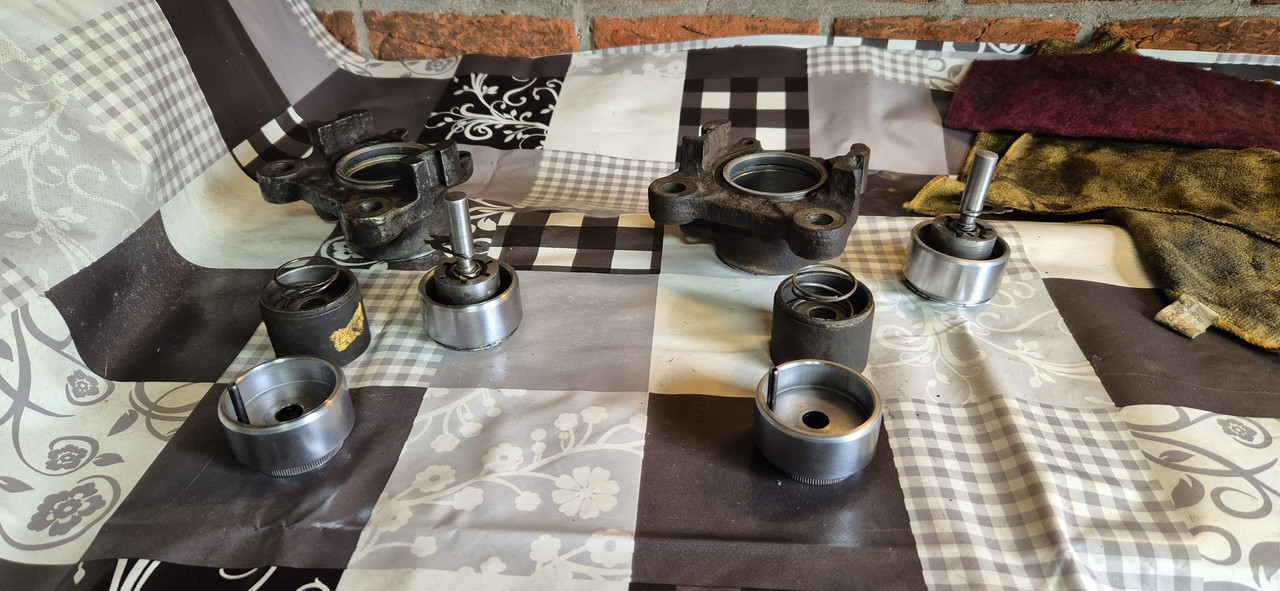

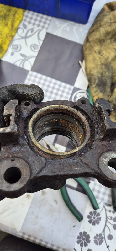

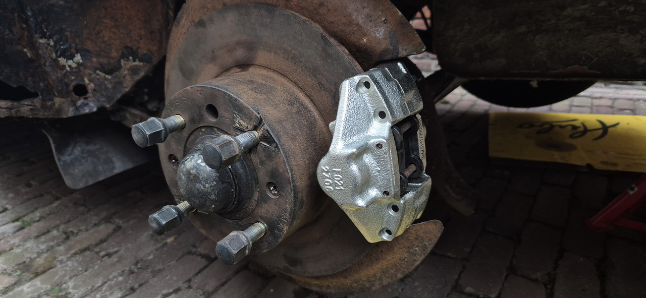

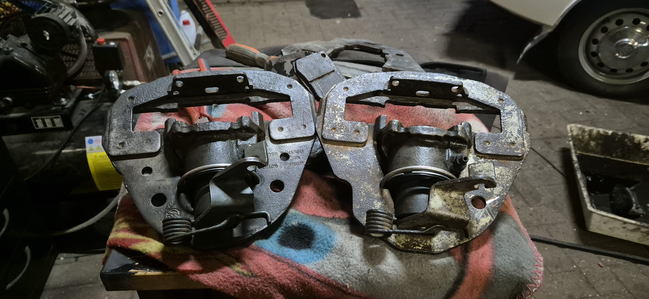

Zaterdag heb ik in de middag getracht de zuigers van de achterremmen uit te drukken. Met geen mogelijkheid beweging in te krijgen, dus maar meteen een nieuwe set remklauwen gekocht.
Toen heb ik gister de remzadels van de voorremmen schoongemaakt en de radiateur gemonteerd.
En vandaag was dan de dag dat ik de voorremmen ging reviseren en monteren. Dan hoefden alleen de achterremmen en de benzine nog. Nu had ik alles buiten uitgestald, want ik wilde niet de intoxicatie van dinsdagavond herhalen. Ik had alle delen van de klauw al uit elkaar in de bakken liggen, dus ik heb de interne delen wederom in spiritus gelegd en alle rubbers verwijderd en het huis opgeschuurd en geborsteld. Het lukte heel goed. Alle interne delen ook goed schoongemaakt en geschuurd zodat alle contactpunten weer mooi schoon en glad waren. Toen begon het te regenen en moest ik alsnog naar het schuurtje verhuizen. Hier de voortgang tot de lunch:
Na de lunch was het tijd om te monteren. Alles lag mooi schoon uit gestald, dus het was alleen een kwestie van het vet erbij pakken en met wat trucjes de rubbers erin zetten. Daar ging het mis. Ik had te kleine rubbers... Telefonisch contact gehad of dit echt de goede moesten zijn aangezien 48mm mij klein leek. Nee, dit waren de juiste, kreeg ik toen te horen. Niet dus.. Zonde.

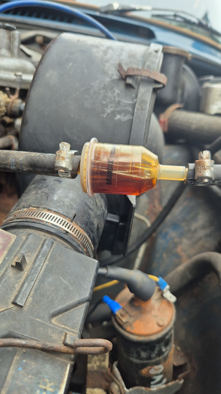

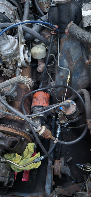

Om toch nog iets te doen bedacht ik dat de benzine nog uit de tank moest. Dus alles voorbereid om de benzine stroom te houden en om zo min mogelijk te morsen op de prachtige steentjes. Maar iemand wist het verschil weer eens niet tussen righty-tighty lefty-loosy. Is ook lastig als het op zijn kop is he... De aftapplug was doorgedraaid. Niet meer vast of los te draaien. Nu zal ik ook nog even moeten gaan verzinnen hoe die bout eruit komt en ik de schroefdraad weer kan herstellen.

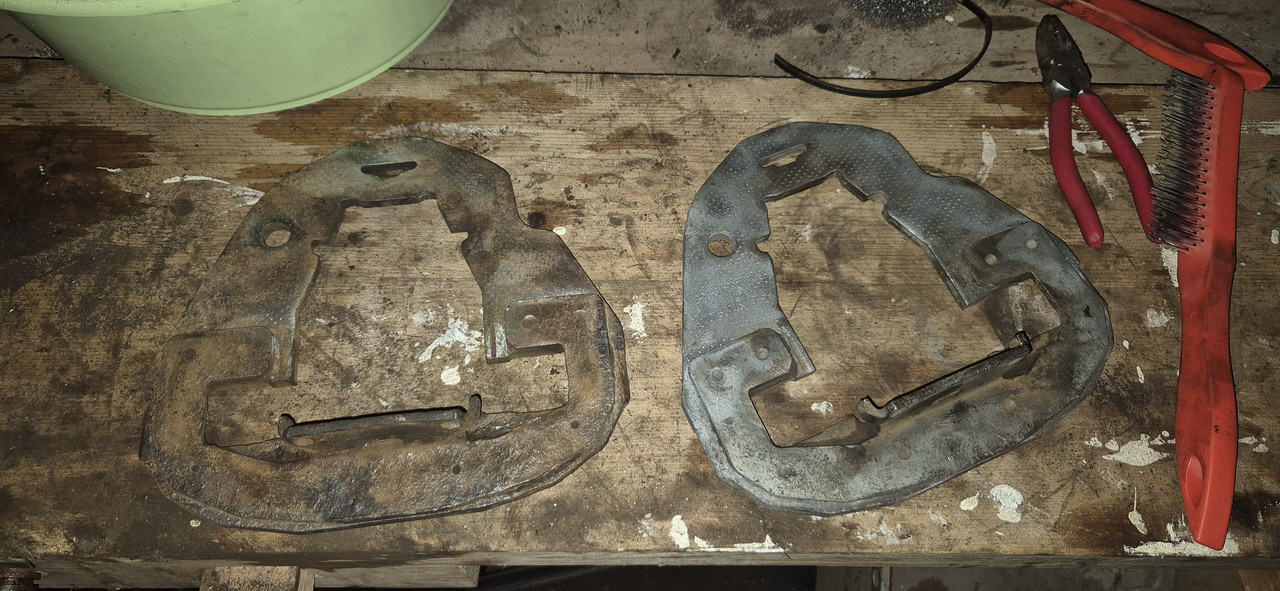

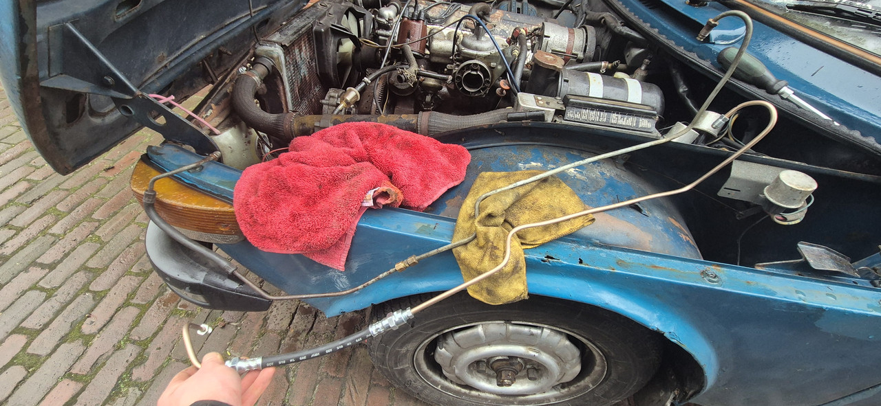

Terug bij de automaterialen handel bleek de 6mm ook helemaal niet te passen. Tuurlijk was Saab weer zo vriendelijk om 1/4e inch te gebruiken! En die moest ik bestellen.
Ik heb ook nog geprobeerd om bij de plaatselijke hydrauliek werkplaats een compleet nieuwe leiding in elkaar te laten zetten, maar toen ik daar met mijn leiding aankwam zeiden ze: "Wij doen geen hydrauliek leidingen." HUH Op de site staat 'voor alle soorten hydraulische leidingen'! Nou ja, dan regel ik 't zelf.

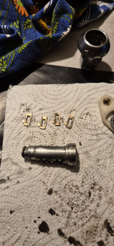

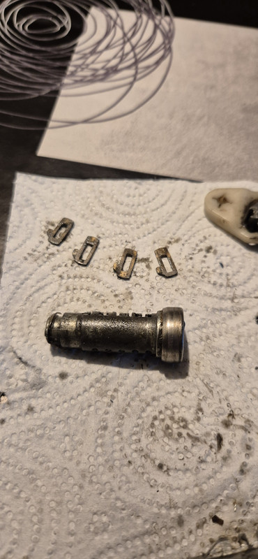

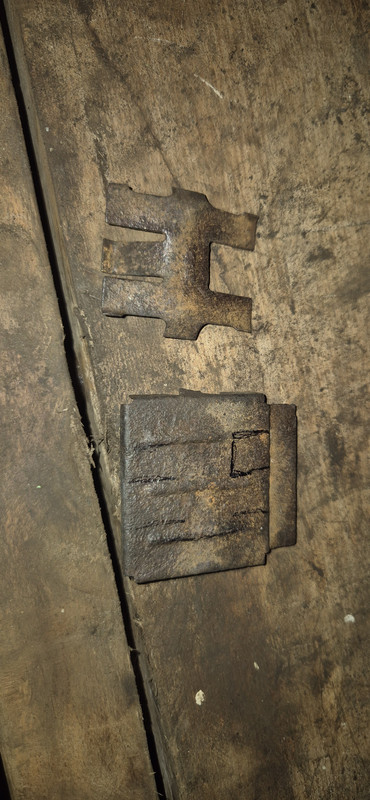

Verder had ik nog het slot linksvoor dat niet wilde draaien. Dus om mij af te leiden van dingen die ik toch niet kon doen op dat moment, heb ik me daarop gestort. Dat ging heel aardig. De cilinder zat gewoon helemaal vast in het huis. Alles uit elkaar getrokken, in spiritus gereinigd en geschuurd. Er zat zoveel zooi in dat ik de individuele sleutelpinnetjes moest verwijderen. Dat raad ik niemand aan. Maar goed, ik heb het veilig weer kunnen herstellen!

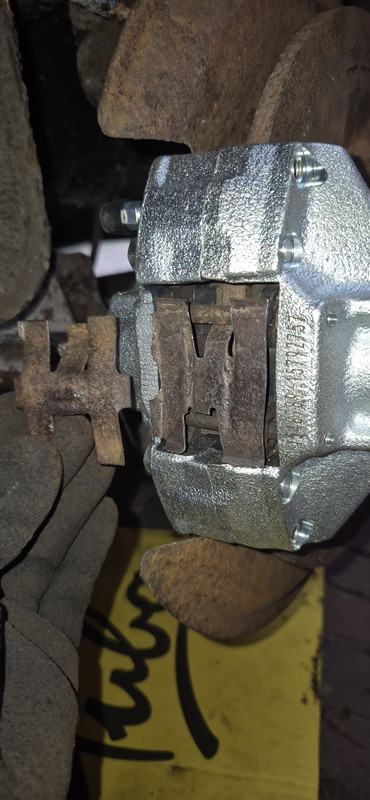

Toen heb ik mooi de nieuwe achterremmen erop kunnen zetten. Het begon toen wel heel erg te kriebelen om alle onderdelen van heel de auto gewoon nieuw te bestellen en niet zelf te hoeven prutsen
Omdat ik maar één correcte remblokhouder had, moest ik iets verzinnen op de andere kant. Op nieuwjaarsdag ben ik dus weer naar achter de werkbank gegaan. Ik heb van de onjuiste met de slijptol de juiste nagemaakt. Nu heb ik dus twee semi-oké houdertjes.

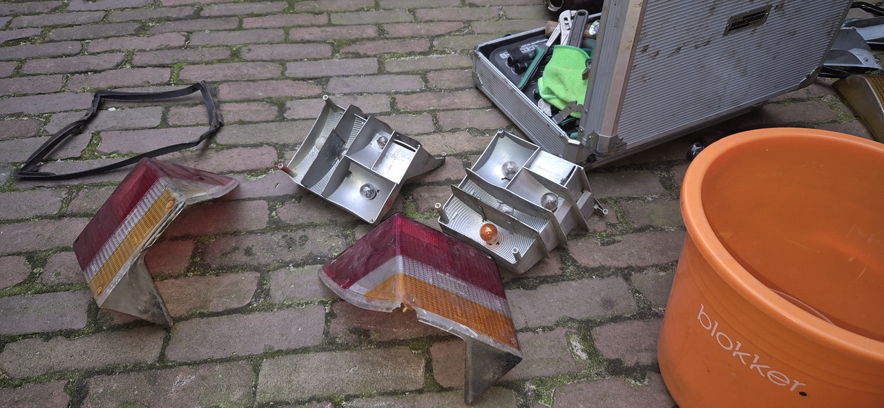

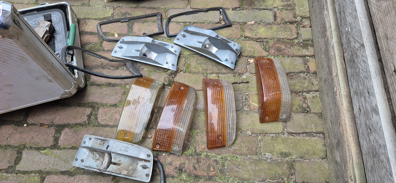

Diezelfde middag wilde ik de achterlichten doen en even naar de bedrading kijken. Nadat ik de zijschotten weg had gehaald, vond ik schimmeldraden waarvan ik de oorsprong niet eens wil weten. Dus maar snel schoongemaakt. Toen de achterlichten gedemonteerd en schoongemaakt. En meteen ook de andere lichten.
Alleen de voorlichten waren vreemd. Rechts zat een nieuwe lamp voor H7 en links een oude voor een R2. Ik had er ook een extra lamp bijgekregen. Dit was ook het R2 type. Maar alle twee de oude type lampen waren er slecht aan toe. Dat moest ik dus even onthouden voor later.

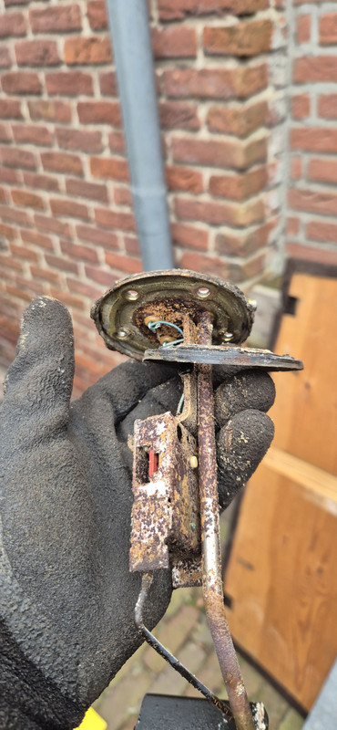

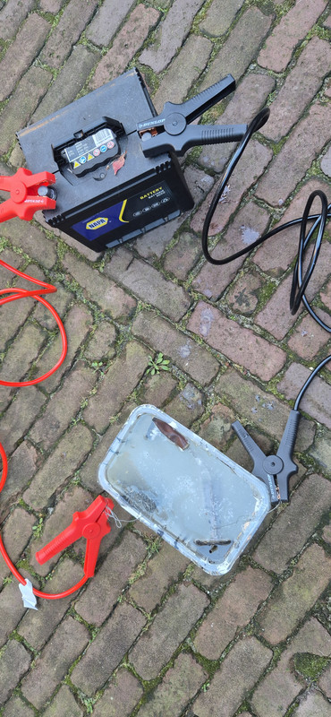

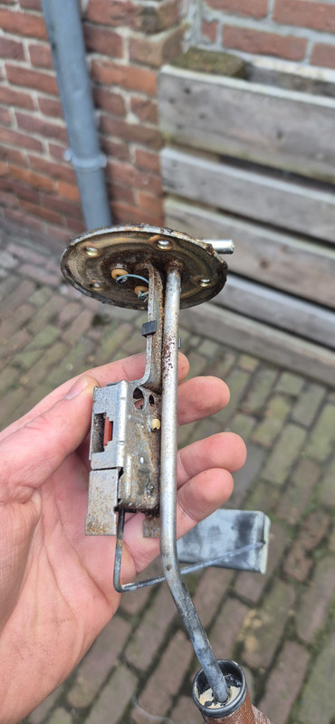

Terwijl hij hiermee bezig was, heb ik de votter, die ik op oudjaarsdag uit de tank had gehaald op geniale wijze kunnen schoonmaken: d.m.v. Elektrolyse
Gewoon in water leggen en de accu erop aansluiten. Wel de juiste pool gebruiken
Voor:
In process:
Na:

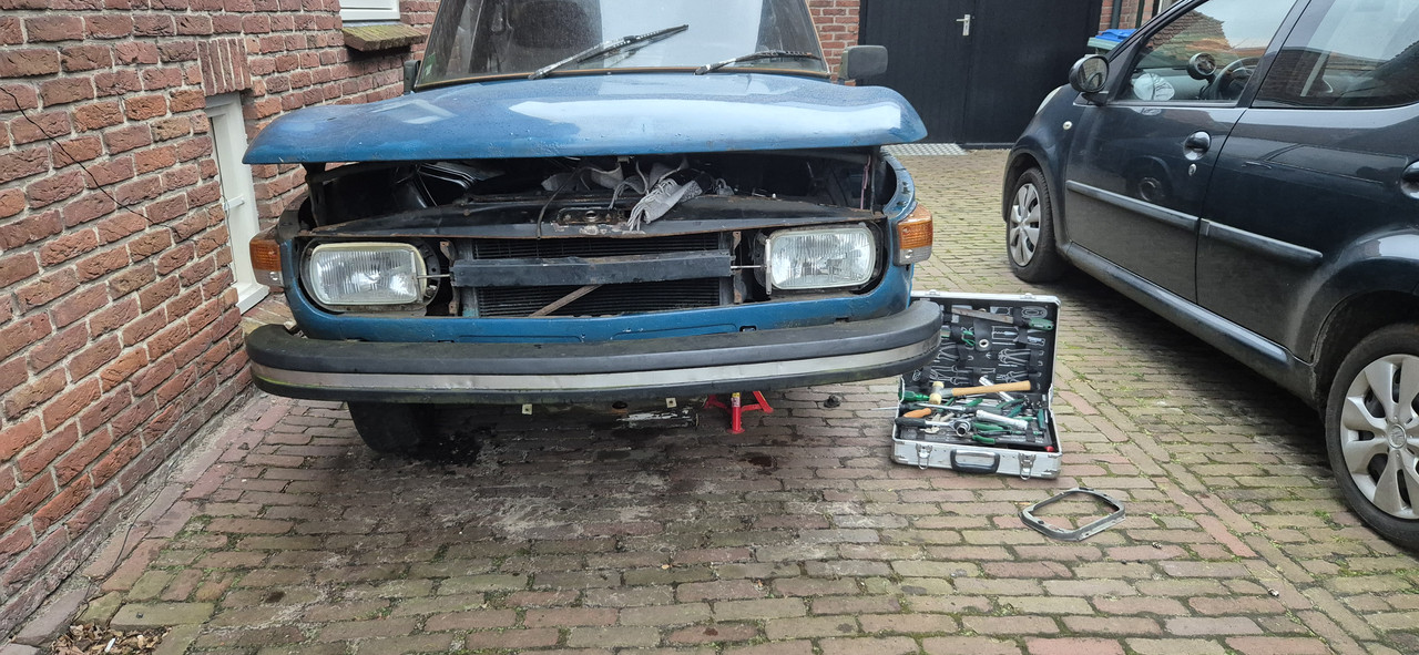

Ook de ruitenwissers deden het weer na die dag. Alle lampen vervangen voor werkende en contact getest. De vlotter deed ook nog zijn werk! Toen kon de achterkant weer op de grond en konden we voor doorwerken!

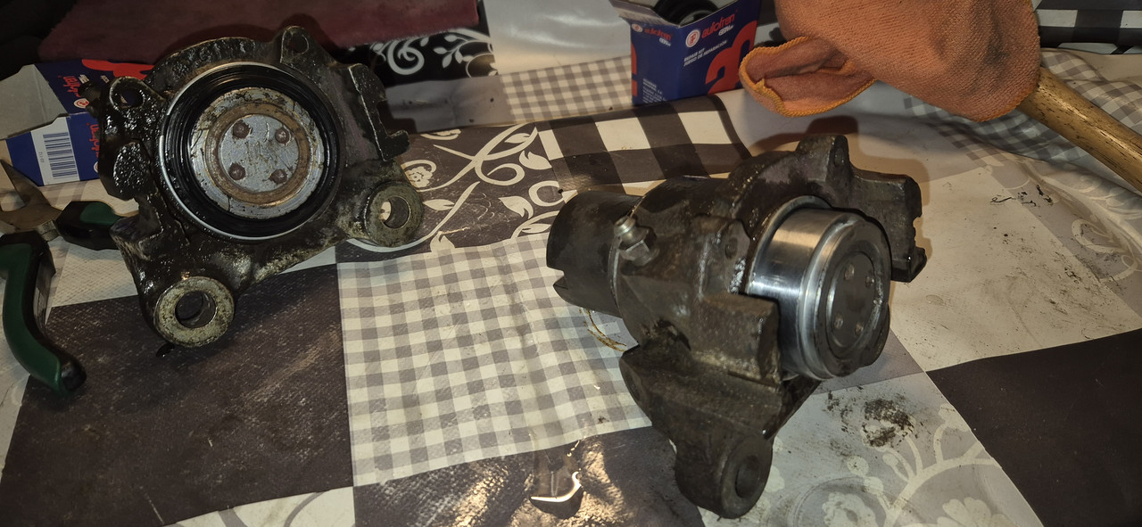

Slechts één probleem: we wilden ook de linker stuurkogel vervangen, maar het wiel kwam er niet meer af. Die was op de wielnaaf geperst.... Ik kon trekken, schoppen en slaan wat ik wilde.. Daar maar bij gelaten.
Twee dagen later lukte het mij wel om het wiel vanbinnenuit eraf te trappen, toen ik bezig was met de voorremmen reviseren. De juiste rubbers waren eindelijk binnengekomen, dus ik kon ze in elkaar gaan zetten. Een hele dag heeft het mij gekost. In de ochtend heb ik alles van vet voorzien en ook de handrem delen opnieuw in elkaar gezet. Het lukte mij alleen niet om de directe en indirecte piston in elkaar te krijgen in de caliper zonder de pistons erdoorheen te laten vallen of het handremgedeelte eraf te duwen.
In de middag ben ik verhuisd naar de werkplaats van een forumlid en heb ik het daar getracht goed te zetten. Uiteindelijk heb ik mijn eigen klauwen, die ik daar in december achter had gelaten gepakt en met brute kracht uit elkaar geslagen. Maar die pistons waren te geroest om te kunnen gebruiken... ik moest het dus wel doen met de delen die ik had, die niet in elkaar wilden blijven zitten.
Ik dacht dat de kwestie opgelost zou zijn als ik de klauwen in de zadels zou wringen. Toen kwam echter de grootste fout aan het licht. Mijn vrees, die ik in de vorige update had laten doorschemeren, bleek waar; ik had twee maal een linker remklauw lopen reviseren....
Iemand die me bij deze kwestie wil helpen? Ik zou misschien kunnen proberen of het werkt door de ontluchtingsnippel van plaats te wisselen aan de rechterkant. Alleen de handrem kan sowieso niet van onder, maar ja, die had ik toch al afgeslepen..

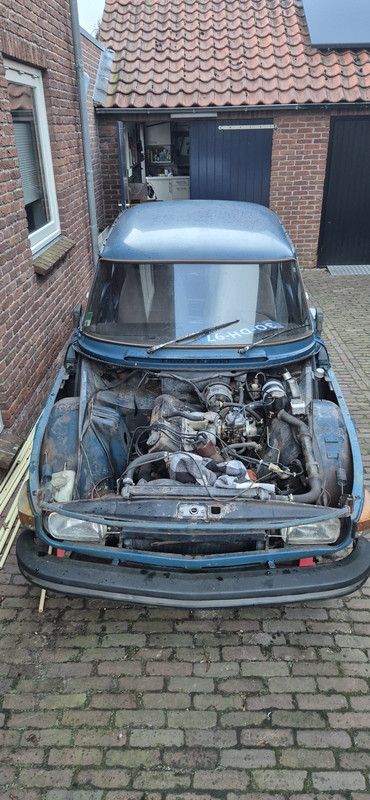

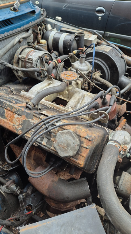

Op 8 januari heb ik geprobeerd de auto te starten. Eigenlijk vooral om koel systeem af te tappen en nieuwe vloeistof en de olie te laten circuleren vanwege de koude temperaturen die er toen aan zaten te komen. Ik had dus 10 liter verse 98 benzine bijgemengd in de tank en geprobeerd. Het klonk allemaal goed, maar hij ontstak gewoon niet. Heel jammer, maar het was even niet anders. Ik had in ieder geval bereikt wat ik wilde bereiken met doorstarten. En ik heb gerealiseerd dat de benzine toch nog wel erg bruin was.
Voor:
In process:
Na:

Helaas heb ik geen ultrasoon reiniger
Maar de elektrolyse ging zeer goed en spiritus en soda zijn ook wondermiddeltjes.

Re: 99CC 1974 "Beauregarde": Hulp gevraagd bij koppelingsvraagstuk
Als ik de foto bekijk, zie ik een koppelingsslang / leiding met de nodige koppelstukken. Dus daar kan een lek van zijn. Ik zou zo’n lange flexibele kopen bij saabits, en die eens proberen. Of eentje van de 900 gebruiken, en die in vorm buigen. Ik tel nu 4 koppelstukken - en dat is best veel. Een normale leiding heeft er maar twee, bij hoofd en hulpcil.
Tissa
Hoi, bedankt voor jullie input. Misschien heb ik het niet duidelijk genoeg gemaakt, maar het is niet zozeer het probleem dat er ergens een kleine lek zit, maar de wartel die in de werkcylinder gaat is niet lang genoeg. Zelfs als die maximaal in het gat van de cylinder gedraaid is, wordt de flens van de leiding nog steeds niet tegen de achterkant van dat gat geklemd. Je kan dan nog steeds die leiding ongeveer een centimeter op en neer trekken.
Ik ga nu proberen uit te vinden of ik kan vinden welke lengte wartel ik wel nodig heb. Ik denk dat dat de enige mogelijkheid is. Maar dan is het dus raar dat de wartel van de leiding die er oorspronkelijk op zat ook niet werkt.
