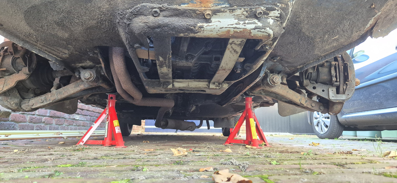

Gister was ik goed begonnen. Een polijst/wax machine opgehaald en ook meteen assteunen en extra opbergbakken om vloeistoffen op te kunnen vangen en delen in kwijt te kunnen. Ook heb ik een wielset met de juiste steek geregeld.

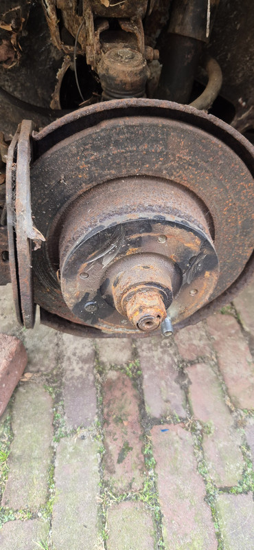

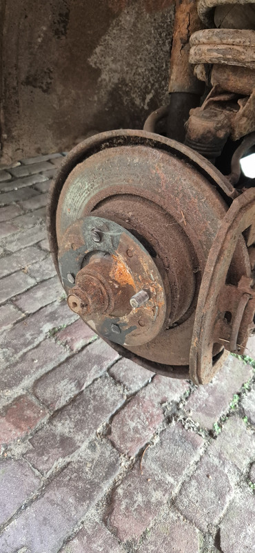

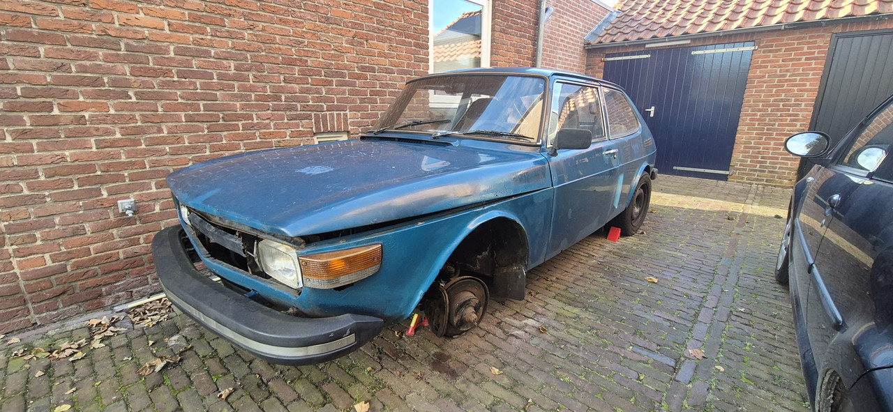

Dus vanochtend allereerst die wielen, zodat ie fatsoenlijk kon rollen. Er zaten wielen met verkeerde steekmaat op, en zaten daarom maar op 1 bout vast, heel bijzonder. Daar moest ik dus even de juiste steekmaat op zetten. Wat ik wel raar vond was dat die wielen überhaupt met 1 bout vast konden zitten, waar waren die andere pennen dan gebleven? Nou, daar kwam ik vanochtend achter. Ik draaide die ene moer eraf, haalde het wiel eraf en boem! En het andere wiel, boem!
Ik stond perplex. "What. The. *!"
Welke ontzettende aso's hebben dit bedacht! 'Zo, we verkopen de originele Saabwielen, maar we moeten er wel wielen onder hebben. Oh geen passende wielen meer? Slijp dan maar de andere bouten 3 weg!'
Wie heeft dit in hemelsnaam gedaan....

Mocht er iemand zijn die wielnaven met oude steek heeft liggen en ze eventueel goedkoop aan mij wil verkopen, wil ik ze graag. Achter heb ik mogelijk al, dus gaat vooral om voor, maar alle vier mag ook. De nieuwprijs van die dingen is belachelijk, dus als ik geen goedkope sloop vind, is het meteen gedaan met dit project, want er zijn nog zoveel meer kleine dingetjes die missen.

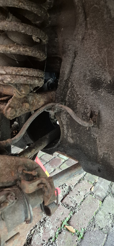

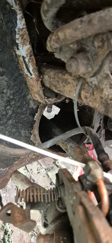

Ik was begonnen met het aftappen van alle oude DOT4-vloeistof uit reservoir en leiding naar de koppeling. Als je niet kunt schakelen is door het tot water verworden van die vloeistof meestal de hoofdoorzaak, voor het niet kunnen bekrachtigen van de koppeling. (in de volksmond: "de koppeling zit vast".Tissa schreef: ↑zo 20 okt, 2024 20:13...
Omdat de verkopende man had gezegd dat de koppeling vastzat en op de drukplaten wees, ben ik daar begonnen. Vandaag met veel moeite de drukgroep en werkcylinder eruit gekregen. Nu moet ik even kijken wat er nou mogelijk stuk was, want ik heb het nooit kunnen testen. De man zei alleen dat "de koppeling vastzat, de auto staat nu standaard in zn vrij". Volgens mij zei hij de cylinder vervangen, dus daar gaan we beginnen. Ik moet even kijken... Dan de benzinepomp vervangen en alles aansluiten en dan kunnen we kijken hoe het werkt.![]()
Maar goed, je bent nu grondiger bezig. Ik zou dan de slavecylinder, leiding naar hoofdkoppelingscylinder en die laatste zelf op roest checken en zonodig vervangen/reviseren. Voor de hoofdcylinder bestaat een revisiesetje, misschien die er ook voor de slave, maar hopelijk hoeft dat niet eens. De leiding kun je eventueel vervangen door een zelfgemaakte. Koop koperen remleiding (per meter verkrijgbaar) en dit gereedschap bij een bedrijf als HBM-machines + de bijbehorend nippels voor zover nodig: https://www.hbm-machines.com/nl/p/hbm-r ... ng-felsset
Daarmee kun je de orginele leiding namaken en weet je zeker dat die geen interne corrosie meer te lijden heeft.

Breda is niet ver van Roosendaal (Venyard). Daar staat een 3 deurs 900. Misschien heeft die 4 goede oude steek. Of anders monteer je daarvan de nieuwe steek. Mogelijk passen de meegeleverde velgen dan wel. Of waren die niet van SAAB?Tissa schreef: ↑zo 20 okt, 2024 20:13...
Je kunt ook even contact zoeken met het SAAB(CN)-onderdelenmagazijn. Dat is ook niet zo heel ver weg.

De wielen waren gewoon bij elkaar geraapte zwarte staalvelgen.... Op de Venyard heeft waarschijnlijk nieuwe steek en als ik het doe, behoud ik liever de oude steek.Steve-O schreef: ↑di 22 okt, 2024 12:25Of anders monteer je daarvan de nieuwe steek. Mogelijk passen de meegeleverde velgen dan wel. Of waren die niet van SAAB?

Balen dit! Kun je niet met een smalle en vooral goede griptang er net tussen de resten van de bout weer losdraaien? Anders uitboren?

Ik las deze tip nog even terug. Lijkt me een vlotter en voordeliger idee om dat te doen i.p.v. andere wielnaven te scoren. Maar eerst moet je wel de roestduivel te lijf om het eraf te krijgen. Maar dat moet toch. (Kruipolie die roest oplost in laten trekken en/of verhitten.) Met de naven in de hand kun je dan een lokale garage met een pers opzoeken en die kunnen mogelijk passende vervangende bouten voor je bestellen.albertk schreef: ↑ma 21 okt, 2024 7:10Als ik dit zo lees zou ik niet meer afgaan op wat de verkoper (die notabene bij Saab heeft gewerkt) je allemaal heeft verteld. Hier lijkt niet veel van waar. Zelf onderzoeken en in orde maken lijkt mij de juiste weg. Wat betreft de wielbouten, als je de naaf demonteert kun je de oude bouten eruit persen en dan nieuwe erin persen, dat hoeft niet al teveel te kosten en dit wordt ook zo aangegeven in de werkplaatshandleiding. Als ik de staat van de remmen bekijk moet er toch het een en ander gedemonteerd worden om dit weer goed werkend te krijgen. Sterkte en succes gewenst.
Als er wel of geen koper komt zou je dat nog kunnen overwegen. Een auto die rolt, is een stuk aantrekkelijker voor een koper en je krijgt er misschien toch weer moed van als dat gelukt is.
