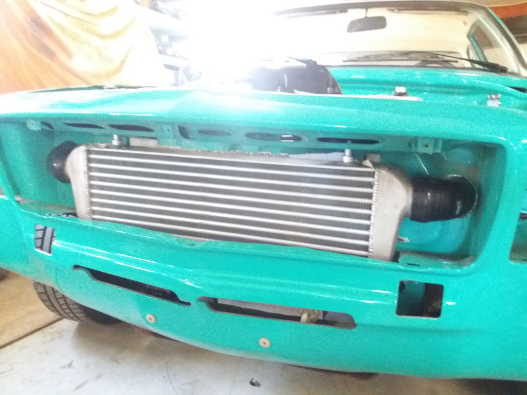

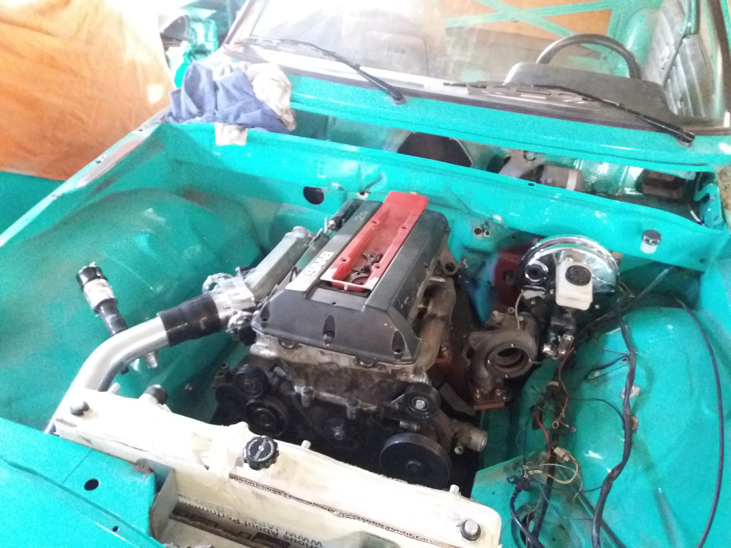

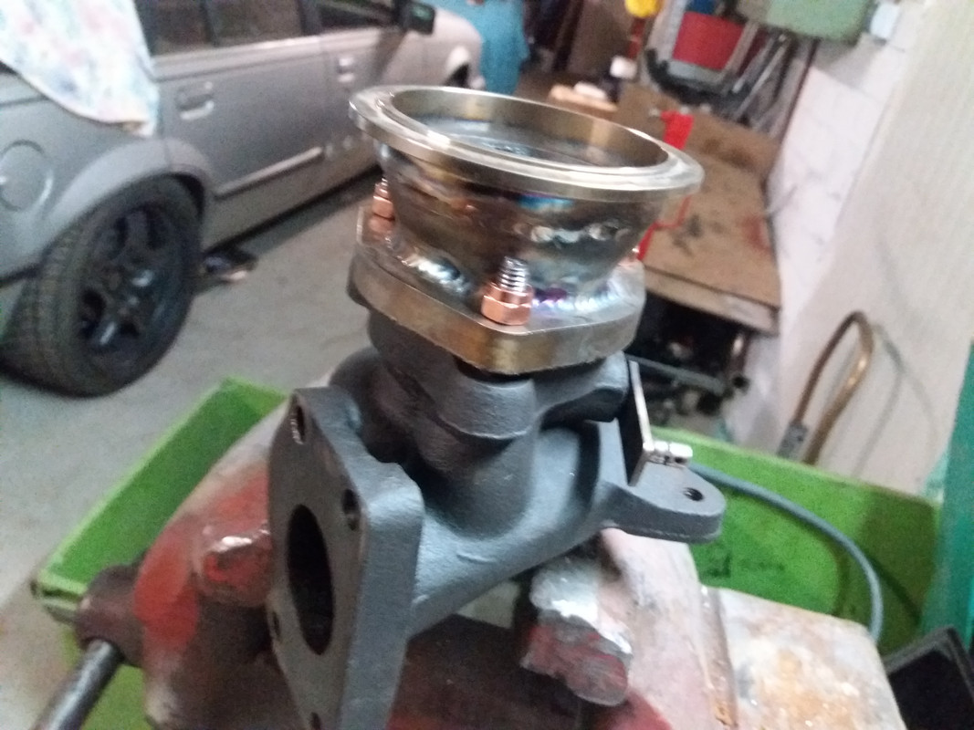

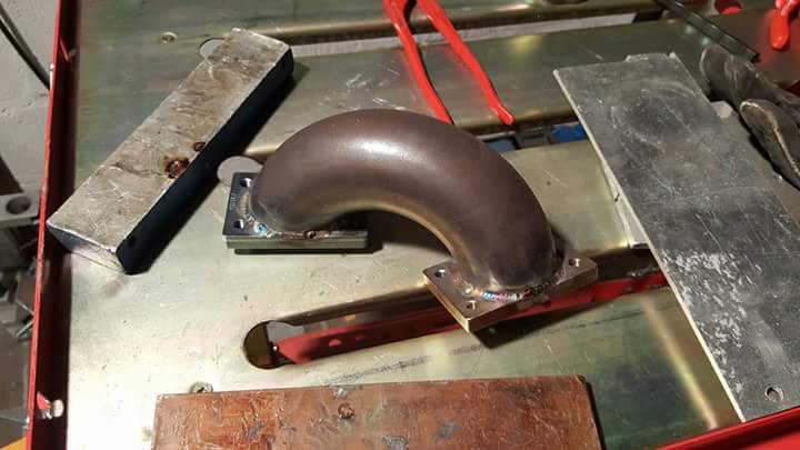

ik heb door plaatsgebrek de turbo top-mount gemaakt, en moet nu water en olieleidingen gaan maken.
het blijkt het beste dat de turbo-water inlaat lager ligt als de water-uitlaat (tot een maximum van 20 graden hoekverdraaiing).
Dus idealiter moet ik nu nog even weten waar de watertoevoer richting turbo het blok uit komt (achter, versnellingsbakzijdig, of via de aansluiting onder het uitlaatspruitstuk.

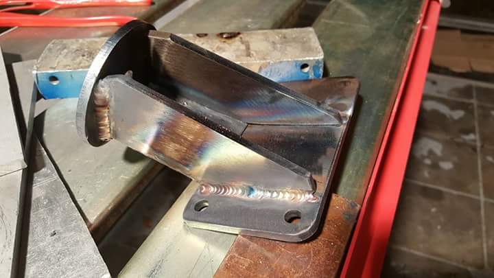

jij verdient respect met wat je aan het doen bent :bluethumb:
en als je dat laswerk zelf gedaan hebt mag je daar best trots op zijn

ik hecht alles zelf en bereid het voor zodat alles goed op / aan elkaar past, het aflassen doet een vriend van mij.
bedankt voor t compliment en de hulp! als er weer vorderingen zijn zal ik het hier kort laten weten / zien.

Niet ter zake doende, maar zie ik daar nou een lichtblauwe Opel Commodore Voyage? Die hadden wij vroeger thuis ook. Zeer zeldzame Opel met de neus van een Senator en de kont van een Rekord Station.

Kleur is Grijs/zilverachtig, inderdaad een originele Commodore C Voyage 2.5E en zeer zeldzaam,
deze wordt momenteel ook opgeknapt;)
