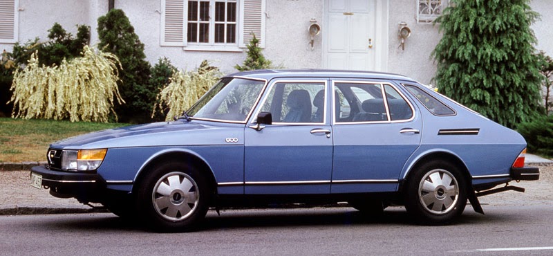

Types
Er zijn door de jaren heen veel types 900 geleverd:
900 GL - carburateur 8-kleps
900 GLS - dubbele carburateurs 8-kleps
900 GLE/GLI/EMS - injectie 8-kleps
900 CD/Finlandia – Corps Diplomatique-uitvoering met 20cm verlengde carrosserie
900 c - carburateur 8-kleps
De nu volgende modellen zijn ook als cabriolet geleverd:
900 i - injectie, zowel 8-kleps als 16-kleps
900 S (ook wel: EP, van ecopower) - Low Pressure Turbomotor 16v (wordt ook wel als EP aangeduid)
900 Turbo - full pressure turbomotor, geleverd in zowel 8v als 16v
900 T16s - 900 Turbo 16v met aeropakket, alles elektrisch (cv, vaak schuifdak, ramen, spiegels), cruise control en sportchassis (verlaagd) , met de kenmerkende driespaaks of asymmetrische wielen
Aero - sportpakket wat zichtbaar is aan de 10-delige aeroskirts rondom en de lichtmetalen 15" driespaaks aerovelgen (recht of geschoept).
Buiten deze varianten waren er diverse – soms landspecifieke - speciale edities, zoals Red Arrow, Silver Arrow, Commander, Lux, Carlsson, GT, etc.
De T16 (FPT) heeft ten opzicht van het S (LPT) motorblok als extra: een intercooler, APC (Automatic Performance Control) en twee tandwielen van de primaire kettingoverbrenging. De LPT-motor wordt doorgaans soepeler gevonden, waar de FPT-motor pas rond de 3.000 toeren echt gaat presteren. In Duitsland is er overigens een certificaat waarmee SAAB Deutschland tegenover TüV, verzekering e.d. verklaart dat een 900S lpt waarin achteraf APC, intercooler en langere primaire overbrenging zijn gemonteerd, technisch als exact gelijk aan een T16 moet worden beschouwd. Zichtbaar verschil is de turbodrukmeter op het instrumentenpaneel, die enkel op de FPT is geleverd (maar instrumentenpanelen zijn vervangbaar…). De 16 kleppers hebben hydraulische klepstoters en hoeven dus niet meer gesteld te worden. Turbo-motoren vergen echter ook onderhoud en daarmee kennis om deze goed te kunnen laten blijven draaien.
Dubbele carburateurs - hoewel zeldzaam - geven iets meer pk dan een enkele. Afstelling ervan komt nauw. Revisie-sets zijn moeilijk verkrijgbaar in vergelijking met die voor de enkele carburateurs.
GL, GLi en Turbo-modellen werden in enkele modeljaren met het optionele 'S'-pakket geleverd. Dit pakket bestond - afhankelijk van carrosserie-uitvoering - uit getint glas, zwart afgewerkte raamrubbers, spoilers voor en achter en luxe pluche bekleding.
