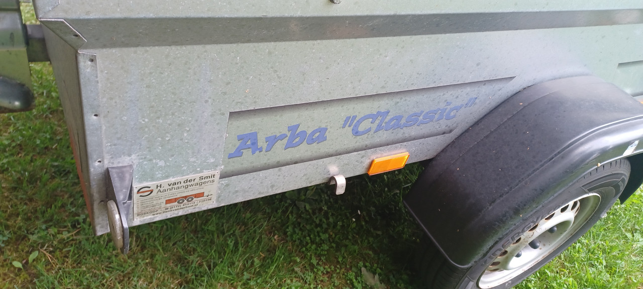

Als de achterklep en de aanhangwagen onder de vette spetters zitten, telt dat ook?reiernumans schreef: ↑di 20 jun, 2023 12:15Als die 3/4L allemaal lekkage zou zijn zou de complete motorruimte onder de olie zitten. Ik denk dat je ook (een deel) verbruik ziet.
