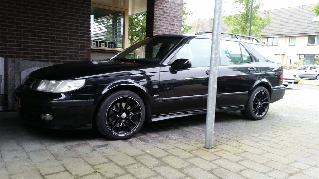

Dag Rein, is deze zijn van jou toch (even door je album gebladerd)?
bovenstaande lijkt vrij hoog op zijn wielen te staan. En onderstaande van jou dan weer niet.
Ik zag ook nog ergens een foto met verlagingsveren. Welke is normaal, welke met HD en welke verlaagd?

die onderste grijze heeft een lpg tank achterin en nog de originele veren: die worden toch slapper met de jaren.
Hij deint heerlijk maar je kan er geen echte vracht meer mee vervoeren, maar goed comfortabel is
het wel met al die drempels hier.
Met volle belading en caravan zakt die zwarte een 2 cm ongeveer meer niet. Het rijgedrag vind ik super maar
dat is weer smaakgevoelig. De voorkant heeft aeroveren die ook wat ingezakt zijn maar dat vind ik wl mooi.
