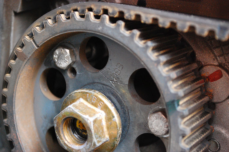

Vbak in vrij zetten. Grote sleutel op centrale moer van nokkenas tandwiel zetten en kracht zetten. Dan komen de markeringen om het tandwiel van de brandstofpomp vast te zetten van zelf voorbij.
De as van de pomp kan maar op 1 manier in het tandwiel geschoven worden er zit een losse spie in. Niet kwijt raken...
Er zit geen noemenswaardige druk op het systeem. Dat is pas al de motor draait.
Nog een tip; eerst kvs aftappen voor dat je het spruitstuk lost, anders heb je kans dat er een cilinder vol loopt :wink: :wink:

Distributietandwiel geborgd met 2 boutjes.
Brandstofpomp is al los, je ziet in het tandwiel de uitsparing voor de spie.
As van de brandstofpomp, weederom de uitsparing van de spie.
Plaast van de brandstofpomp.
Daar ging het mis bij mij toen ik de boel in elkaar aan het zetten was...
De spie zat niet goed op zijn plek. Bij het aandraaien van de 3 moeren van de pomp drukte de spie het distributietandwiel kapot.
Zo'n beetje alle foto's zijn terug te vinden hier => https://picasaweb.google.com/1153464135 ... uH8pq_cQA#

Gisteren is het inlaatspruitstuk vervangen. Een succesvolle operatie van ca. 8 uur, met dank aan je tips Vyv! Fijn is dat de auto nu wat sneller op het gaspedaal reageert, lekker!
Het lastigste was het demonteren en monteren van de dieselpomp.
Demontage
Bij het demonteren wilde hij met de hamer niet los. Uiteindelijk heb ik langere bouten gepakt om het tandwiel van de dieselpomp op zijn plaats te houden. Die kon ik verder indraaien, om daarmee de pomp er vanaf te duwen. Daarbij was ik ervan uitgegaan dat die schroefgaten door en door waren, wat ik dacht te hebben gezien op jouw foto. Dat bleek niet zo, maar gelukkig is er maar een klein brokje afgebroken:
Ik zou een ander aanbevelen om dat voorzichtig door te boren. Uiteraard zonder de schroefdraad te beschadigen en zonder te ver te boren de dieselpomp in.
Montage
Het monteren ging de eerste keer mis. Ik had de spie iets schuin, dus niet exact parallel aan de conische as van de pomp, in zijn spiebaan geduwd, met wat kogellagervet als plakmiddel. Ik verwachtte dat hij daarmee makkelijker in de spiebaan in het tandwiel zou glijden. Dat bleek niet het geval, en vervolgens blokkeerde de spie zowel het verder duwen van de pomp, als het weer verwijderen van de pomp. Uiteindelijk hebben we de pomp weer kunnen verwijderen door veel te rommelen en door het tandwiel vast te zetten met ca. 8cm lange bouten, waardoor het tandwiel ook ruimte had om te bewegen. Met de spie exact parallel aan de conische as gepositioneerd ging het goed.
Kan jij me vertellen of er een voorgeschreven aanhaalmoment is voor de moer die het tandwiel op de as van de dieselpomp houdt? Ik heb helaas geen werkplaatshandboek. Deze dus:
Bij het loshalen van de EGR twijfel ik of er een pakking is gevallen, ik meende iets te horen. Maar misschien was dat het flensje dat wat naar beneden schoof. Zit er een pakking op de volgende leiding naar de EGR?

Re: 1.9TiD. Airbag melding.
Bericht door Vyv » zo 31 mei, 2015 16:43
Goed bezig!!
Volgens mij zat er metalen pakking bij de aansluiting van de EGR, weet ik niet meer zeker... :wacko:
Aanhaalmoment zal ik opzoeken, ik heb een Haynes boek liggen. Ik heb ook Loctite gebruikt om de bout moer te zekeren.
Die zwarte pot is de afscheider voor de caterventilatie dampen; olie gaat terug naar onder in het blok, damp en condens gaan richting turbo en dan weer het inlaattraject in. Die koperen bus kan ik ook zo lostrekken, heb me er ook wel eens over verbaasd of dat normaal is...

Bericht door Vyv » zo 31 mei, 2015 17:39
Haynes manual zegt: High-pressure fuel pump sprocket nut: 50Nm.
Haynes zegt ook dat die moer niet herbruikt mag worden... tja Haynes zegt wel meer rare dingen... :roll: Zo zou ook de hele motorsteun-gebeuren eraf moeten voor dit spruitstuk verhaal.
Bericht door wbsmit » zo 31 mei, 2015 18:09
Dank je. Dan heb ik hem met 80 iets te vast gezet. Ik haal hem gewoon weer los en doe hem dan met loctite op 50 Nm.
