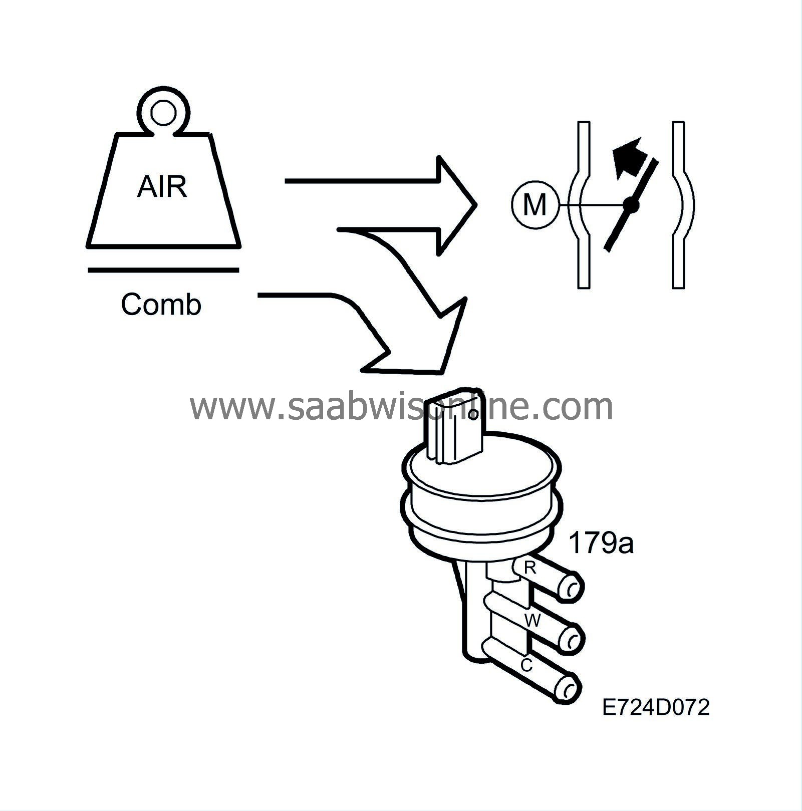

Heeft iemand een referentietekening in de aanbieding? HIer heb je namelijk niet zo veel aan:
https://www.esaabparts.com/static/image ... /20772.jpg
Wacht ... er staat natuurlijk nog een 9-5 op de oprit. Kan het afkijken ... dom dom dom.

Re: Svarta Blixten (further down the road)
R = return (cobra)
W = wastegate (actuator)
C = compressor (inlaathuis turbo)
2. Je zou zeggen dat het goed moet zitten ja, maar als je auto daadwerkelijk 1.4 bar turbodruk draait gaat er ergens in de aansturing iets niet goed. Volgens mij moet het ongeveer een half oog voorspanning zijn, maar uiteindelijk gaat het om de druk waarbij de wastegate flapper open gaat. Als die dicht blijft kan de turbo ongecontroleerd druk opbouwen (beetje wat er gebeurt als je gaat rijden met de slang naar de wastegate actuator losgekoppeld).

Dank voor de tekening. Ik kon namelijk niet afkijken. Was even vergeten dat de kabel van de motorkapopener bij mijn andere is afgebroken.
