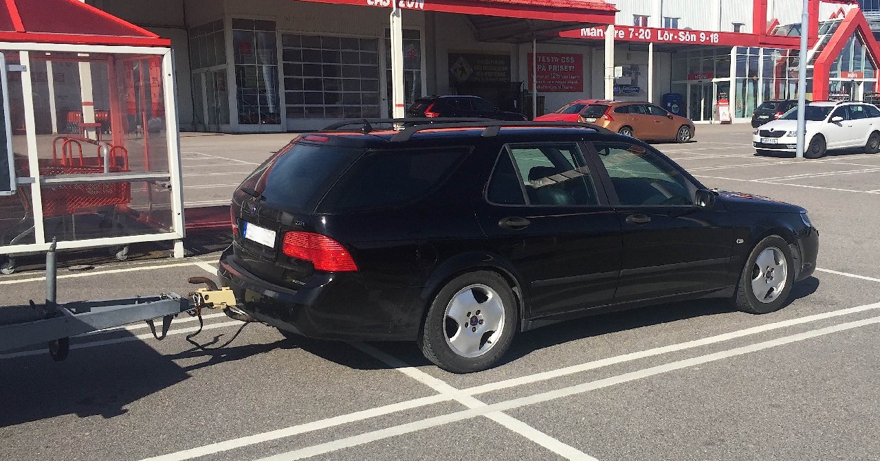

Bericht door Steve-O » wo 08 apr, 2020 13:43
Even het overzichtbijwerken van "DONE en TO-DO"
De volgende issues opgelost/afgehandeld/bij langs geweest:
- carter gedemonteerd en gereinigd
- één keer gespoeld met verse olie en filter
- nieuwe turbo besteld en gemonteerd
- servopomp stuurbekrachtiging vervangen
- distributieketting vervangen
- klepdekselpakking vervangen
- rubber dop kleppendeksel vervangen (bekende lekkerij aldaar)
- gebroken abs-ring LV vervangen
- motorsteun RV gecheckt en OK bevonden
- baksteun voorzien van poly-urethaan rubbers
- motorsteun LV + AM gecheckt
- mistlampen gemonteerd (incl. kabel en relais) - en ja hoor. Na 1500km beide al door steenslag kapot. Het oude ontwerp was solider!
- set velgen geruild tegen ALU86 en winterbanden op gemonteerd.
- meterhuis aangepast met oranje wijzers en matzwarte randen i.p.v. van standaard zilver)
- tankklepje vervangen
- ventilatieopeningen achterpassagiers vervangen
- 3e remlicht vervangen
- interieur grondig reiningen
- interieurfilter vervangen
- nog een paar vacuumslangen vervangen
- alu-beugel op motorsteun (bijrijderskant) gepolijst
- lak eens grondig gewassen en hard-wax gepoetst
to-do list:
- roest achterschermen aanluiting achterbumper aanpakken (mee bezig)
- checken speling bussen achterwielophanging
- waterpomp preventief vervangen
- parafaan mooi zwart maken
- ruitenwissermechanisme goed smeren (piept)
- oranje naalden snelheidsmeter beter bevestigen (kijken of ik de orginele naaldkoppeling kan overzetten)
- meterhuis met turbometer instelleren
- handrem beter afstellen (vermoed dat de veertjes ook vervangen moeten worden; piept/kreunt vaak bij achteruitrijden)
- ventiel kvs/interieurverwarming bij schutbord preventief vervangen
- alle 4 portieren zwart 170 RA vervangen exemplaten zonder roest en deukjes
- roest voorportier(en) onder voor buitenkant verhelpen of portier t.z.t. vervangen
- tune met OpenSID uitbreiden
- binnengekomen Alu-klepjes op vacuümslangen monteren
- roest aan hundbenen aanpakken (mee bezig)
- achterveren vervangen (week levertijd)
- voorremschijven+blokken (geperforeerd+geventileerd) van Red Baron overzetten (nieuwe blokken als versleten uiteraard)
- achterremschijven (geperforeerd) en blokken vervangen (liggen al een tijd klaar)
- remvloeistof verversen
- wiellagers achter vervangen (door een set dit ik een aantal jaar geleden al had geprept met nieuwe remschoenen en veren + ontroest)
- complete voorpoten Red Baron overzetten ( die hadden namelijk reeds nieuwe wiellagers ontvangen)
- orginele bekabeling naar electrische+geventileerde voorstoelen localiseren en monteren
- bekabeling achterbankverwarming monteren
- lak kleien en poetsen
- donor subframe in ere herstellen en huidige roestige versie vervangen
- lederreparaties uitvoeren (bestuurdersstoel)
- kussen bijrijdersstoel van een donor in bestuurderszitting monteren
- trekhaak van roest ontdoen en spuiten (mee bezig)
- ruitdemontagegereedschap (Biltema nr. 19-0001) aanschaffen voor vervangen achterzijruiten
- kleine deukjes carrosserie verwijderen
- lakschade bumpers herstellen
- SAAB-audio vervangen door Marantz Car-audio en goede speakers + hard opgehangen subwoofer
- pookmechanisme vervangen/repareren (Heb bij J&D de vraag uit staan naar de binnendiameter van die messing busje. Als die gelijk zijn aan die van het oude mechanisme heb ik nog twee goede alternatieven liggen.)
Zo ziet 'ie er primitief gepoetst uit:
Laatst gewijzigd door Steve-O op wo 08 apr, 2020 17:40, 1 keer totaal gewijzigd.
