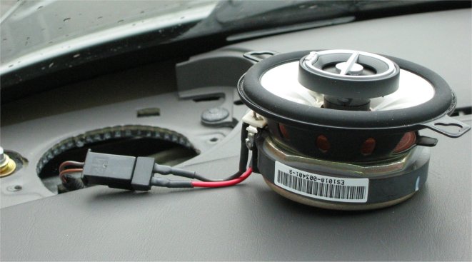

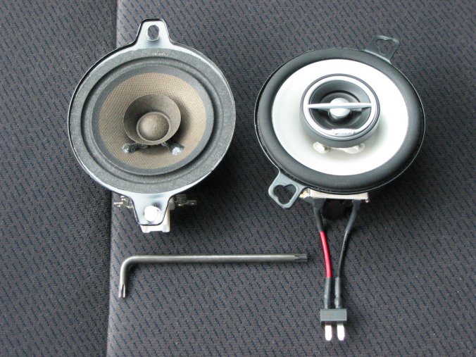

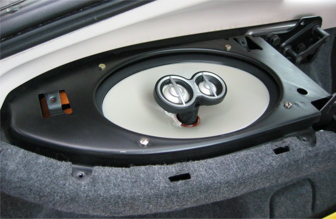

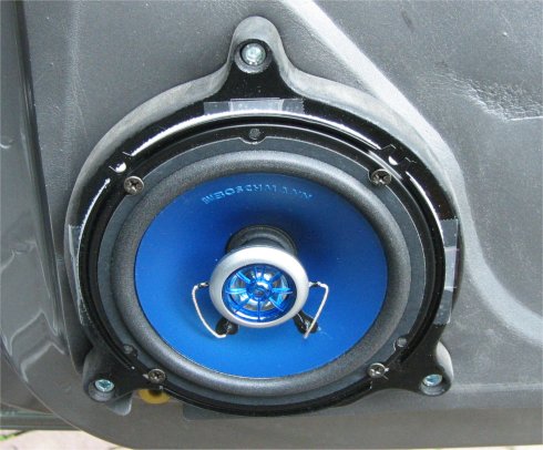

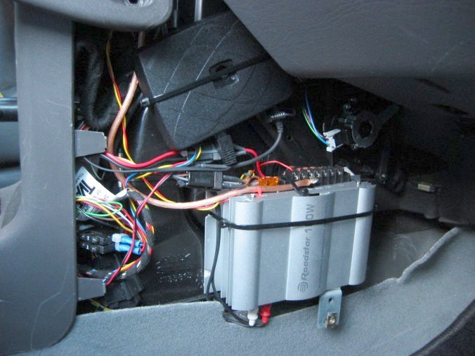

Een paar plaatjes:

Hoe heb je die opvulling gemaakt? Of heb je die zo gekocht?
Troll fan
Re: real audio freaks voor de 9-3
Bericht door Troll fan » wo 13 apr, 2005 20:18
Nee die opvulringen waren niet te koop voor de deur speakers.
Heb wel Opel vectra ringen van Conrad geprobeerd maar deze kunstof ringen passen niet op de 3 bevestigings gaten in de deur.
Ik heb eerst een mal getekend, moet deze nog iets aanpassen en kan deze je als PDF file toesturen.
Uitprinten en vastlijmen op MDF 22 mm, dan 1/2 uurtje met de decoupeerzaag (en daarna 1 uur vijlen, schuren en verven :wink: ).
Maar alles komt toch achter de bekleding dus je hoeft het niet zo mooi te maken.

Ik heb het voornamelijk gedaan omdat de dashboard speakers met maar 8.7 cm niet echt een vol geluid geven (de Infinity REF3002cf is wel een wereld van verschil met de originele maar geeft beperkt lage tonen weer)
Anderen hebben een tweeter in het dashboard gebouwd en een midden/laag in de deuren. Dit vergt echter een andere versterker of extra scheidingsfilters en dus een flinke ingreep in de bekabeling.
De deurspeakers zijn nu aangesloten op de front pre-amp uit en vullen de dashspeakers prima aan.

Ik snap het probleem van de mal niet helemaal. Ook ik ben een tijd bezig geweest met het "upgraden" van mijn installatie in mijn 9.3.
Ik heb zelf gekozen voor een 16.5 cm composet in de deuren. Ik heb echter gewoon een plastic opvulring gekocht, hoogte 13 mm. Deze zet je op de deurwand en daarop komen je boxen. Het geheel zet je vast met vier parkers en klaar ben je. Het is volgens mij dus niet nodig om helemaal een mdf mal te gaan zitten maken, tenzij je het zonde vindt om vier kleine gaatjes te moeten boren. Deze plastic opvulringen zijn in iedere goede caraudiozaak te kopen voor nog geen 10 euro.

Inderdaad, je kunt kunstof ringen kopen (ik heb die Opel vectra ringen van Conrad geprobeerd) maar het plastic is wel erg slap en je moet gaten boren in je portieren terwijl er al 3 draadgaten M6 zitten !
Omdat ik vrij diepe speakers gebruik (60 mm) vond ik ook de dikte van de standaard ringen erg weinig want maar 50 mm achter de deur komt je raam voorbij als deze zakt !
Uit het plaatje van de originele SAAB AS3 set blijkt dat deze aanzienlijk dikker zijn.
