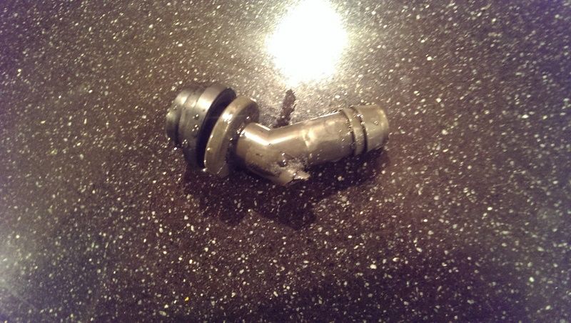

Nog wel een klein ander mankementje:
Zat zo gemonteerd... met slangen er half op.
http://www.rendcarparts.nl/nl/rd-Eigen- ... 900ng9-3v1" onclick="window.open(this.href);return false;
Dit dingetje dus.
