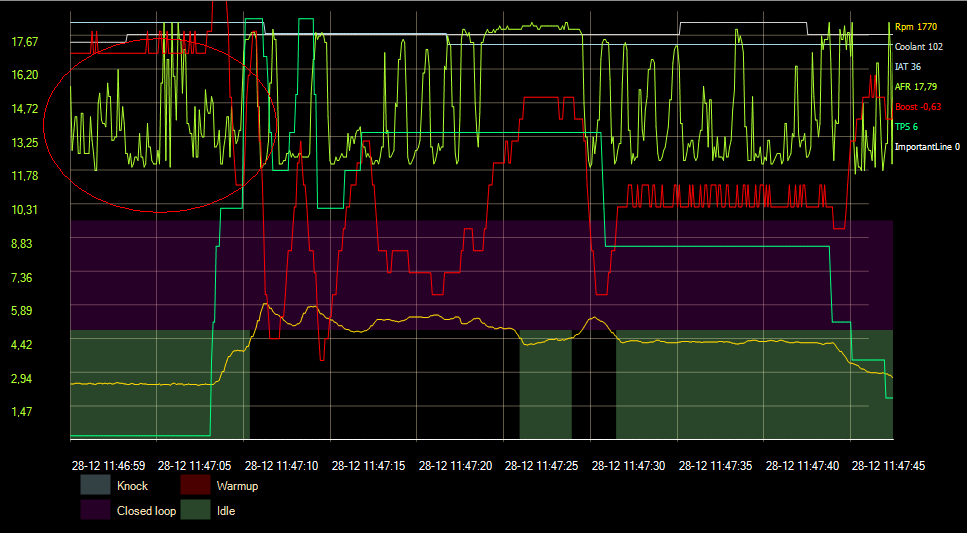

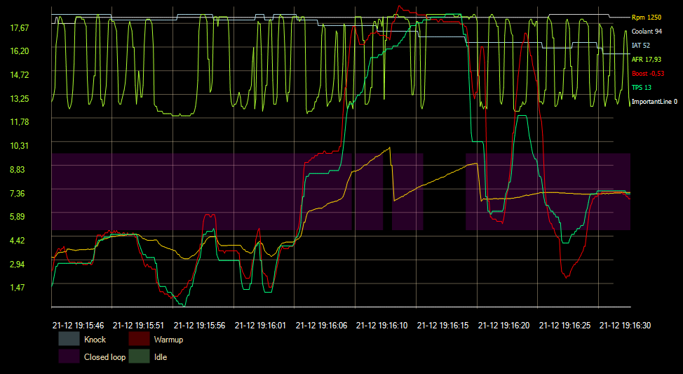

Even een stukje log van mijn 9000 tijdens het rijden en vervolgens van de 9000 ter vergelijk waar het om gaat, het verschil in AFR signaal is duidelijk zichtbaar. In het begin is het redelijk brak, paar keer het gas erop en AFR komt redelijk door maar aan het einde van de log zakt de kwaliteit weer weg. Verder is te zien dat IAT en TPS goed binnen komen, MAP overigens ook.
Mijn 9000:
Marty zn 9000:

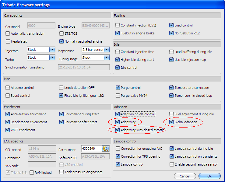

Kan ik voor nu niet even alleen de adaptatie in trionic uitzetten om er voor te zorgen dat trionic in ieder geval geen CE geeft omdat die buiten zn bereik aan het adapteren is? (even er vanuit gaande dat dat hier gebeurt). Blijft ie in ieder geval in closed loop lopen los van wat er aan de hand is.

Ik zie toch wel wat rare dingen. Is dat logje van de patient ook rijdend gemaakt?
De map-, kvs temp en TPS signalen lijken een veel lagere resolutie te hebben. Alsof er maar een stukje van het bereik van de A/D benut wordt. Maar dat kan ook aan de schaling liggen. Heb je ook de absolute waardes van de signalen erbij vergeleken? Als je op een lijntje gaat staan zie je de momentele waarde. Ander mail mij de log file eens?
Verder valt het op dat T5 regelmatig naar idle gaat terwijl de gasklep bepaald niet dicht is en het toerental boven stationair ligt. En het motortoerental klimt amper als de gasklep vol open staat. En er zit een rare ruis op het map signaal. En bij volgas blijft het systeem in closed loop terwijl het dan in openloop zou moeten gaan (vollast verrijking). Mogelijk toch een massa- of voedings probleem op de ecu? Als het nulnivo niet klopt kan je gekke dingen krijgen.
Wat er gebeurt als je de adaptatie uitzet zou ik niet durven zeggen. Gewoon proberen... Maar ik denk niet dat je er veel verder mee komt.

Het logje van de patient is wanneer de auto stil staat, dat verklaart waarschijnlijk waarom de resolutie zo slecht is omdat er maar een klein deel van het bereik weergegeven wordt. Ik stuur je het een en ander ook even toe. Het is inderdaad raar dat trionic in idle mode gaat terwijl gasklep en toerental omhoog gaan. Ik zie een directer verband tussen toerental en uit idle komen dan met de TPS, boven een bepaald toerental gaat trionic gewoon uit idle, los wat de gasklepstand is.
