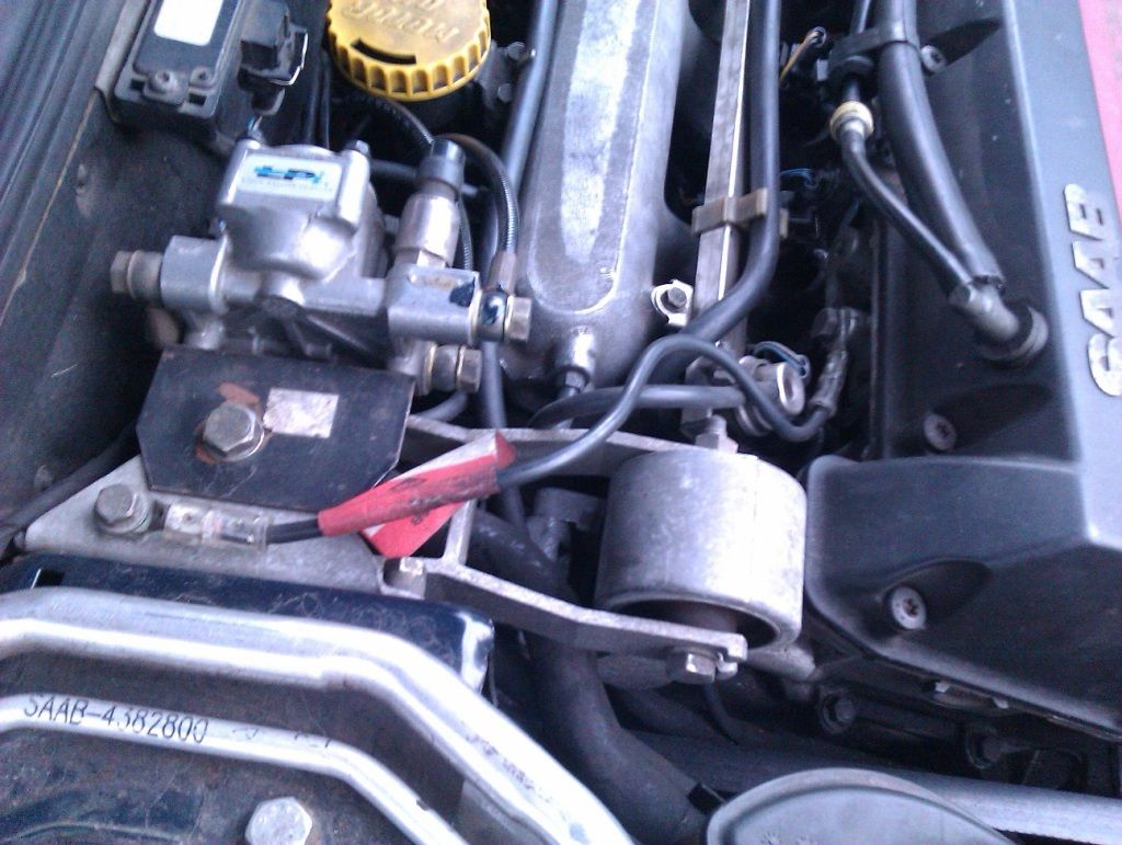

Tot slot zitten er op het blok nog een drietal massapunten, 2 op het inlaatspruitstuk:
en 1 van de kop over de bovenste motorsteun naar de carroserie:
en de behuizing van de ECU zit zelf ook nog aan massa:

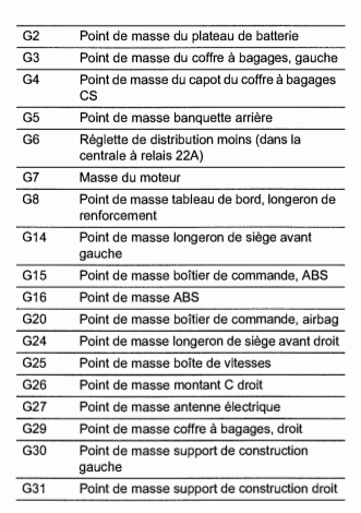

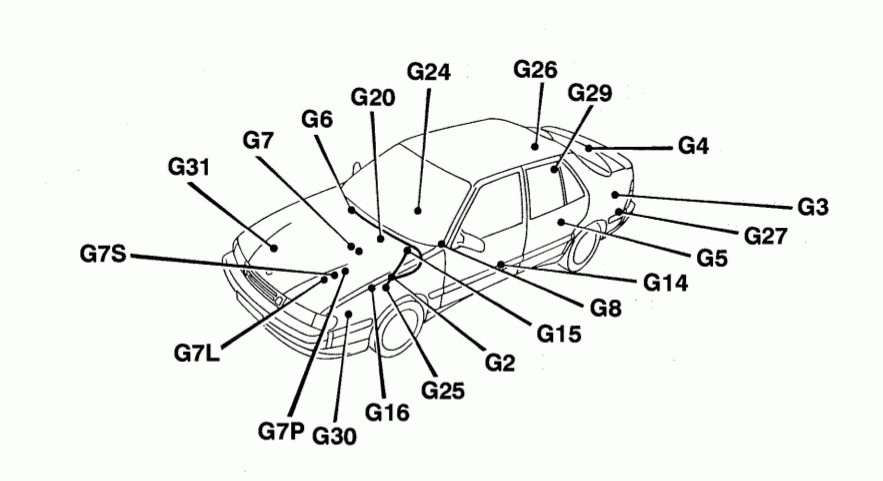

Handig!
Voor wie de overige ook nog wil vinden dit overzicht plaatje:
En omdat hier een andere nummering is aangehouden dan in bovenstaand verhaal de index erbij:
