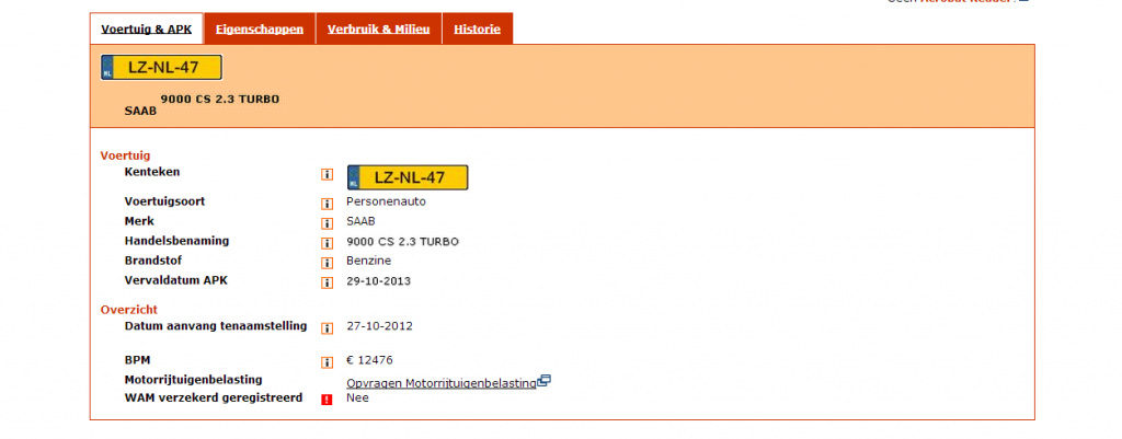

Alweer een mijlpaal...
evl
Re: Aan de 9000! Alleen nog ff opknappen... > It's Alive!
Bericht door evl » ma 29 okt, 2012 17:36
Gefeliciteerd!

Prachtig! Viel het mee of nog veel moeten doen?
Rhinobirds
Bericht door Rhinobirds » ma 29 okt, 2012 18:07
Viel mee, hadden verwacht dat barst in de ruit afkeur zou zijn en de manier waarop jij de downpipe eronder hebt gehangen ;) De barst was alleen in de bovenste laag van de ruit en de uitlaat was niet helemaal gasdicht. Verder een kapotte ashoes dus en een vergeten klem om een andere hoes. Nu nog de rest van het niet-APK-lijstje afwerken.
