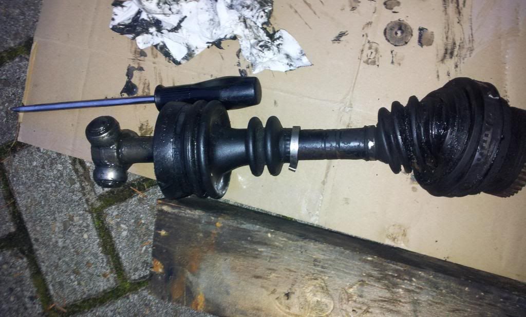

Afgelopen weekend uitlaatlekje bij aansluiting tussen flexibel gedeelte en middenpijp afgedicht met uitlaatcement. Verder poging gedaan de ashoes rechtsvoor te wisselen, maar we kregen de tripode niet los. Vanavond nieuwe poging met poelietrekker.

- Klem fusee monteren
