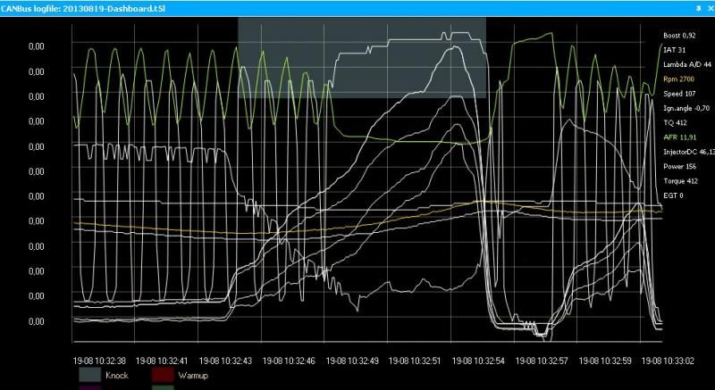

Ik heb nog eens je logs zitten bekijken, je ziet dan toch rare dingen. Het moment waarop het knocken begint is niet consequent. Soms al knock bij 0.4 bar, dan weer boven de 0.7 bar, soms zelfs al bij -0.4 bar dus voor je goed en wel vermogen vraagt.
Is volgens mij alleen maar te verklaren doordat de knock detectie niet goed werkt.

Het is een 9000 met trionic 5.5, die doet knockdetectie via de bougies en de DI, ionisatie stroom meting. Geen aparte knocksensor. Dus als er iets mis gaat in de knockmeting dan is dat bougies, DI, ECU of bedrading.
Ben het met je eens dat een verschil in nokkenastijden niet zoveel knock kan veroorzaken. Maar de reden dat ik de nokkenas nummers wil weten is omdat dat één van de weinige manieren is om een B234i van een B234E/L/R te onderscheiden zonder gelijk het hele blok uit elkaar te peuteren. Een i-tje heeft hogere compressie (10.1:1 ipv 9.25:1) en als je daar dan een turbo opschroeft met 1 bar druk dan zou het best wel eens flink kunnen gaan knocken.

Los van het feit of het een i-blok is, al terug regelen bij basis druk of zelfs lager zou niet mogen, ook niet met een i-blok. Er zijn genoeg gevallen bekend van mensen die een LPT met een i-blok gemaakt hebben.
Wat verder opvalt is dat de knock op alle cylinders optreedt, niet op enkel 1 cylinder, wat ook zou kunnen komen door arm lopen (wat ook meteen de warme turbo verklaart). Misschien eens een wide band lambda sensor erbij steken in de uitlaat om te kijken of je mengsel ook echt klopt tijdens het rijden?

Tja, een i-tje zal op basisdruk nog wel goed gaan. Maar bij 1 bar ga je wel een probleem krijgen denk ik...
Wat betreft mengsel nog even samenvatten:
De viergas test bevestigt dat het mengsel stationair goed wordt afgeregeld op lambda 1. Dan mag je er vanuit gaan dat de lambda sonde goed meet, in elk geval stationair. Het lambda signaal ziet er ook onder het rijden normaal uit, pendelt netjes bij closed loop condities, gaat zoals het hoort naar arm bij gas los boven de 1500 toeren en blijft rijk (in elk geval aan de rijke kant van lambda 1) bij openloop. Bij terugkeer naar closed loop gelijk mooi pendelen, hoeft niet te zoeken dus mengsel lijkt spot on te zijn. Ook de fueltrims zijn goed, bij een afwijking van het mengsel (slechte pomp ed) zou je daar iets moeten gaan zien.
Kan het natuurlijk toch zijn dat er een kleine afwijking is, maar dat we aan de arme kant van AFR 14.7 zitten geloof ik niet.
Vergeet niet dat er knock blijft, zelfs als trionic de hele anti-knock trukendoos heeft uitgeput. Dus maximale inspuit verrijking, maximale verlating van de ontsteking, maximale boostreductie tot basisdruk, helpt allemaal niks. Hoe meer ik er over nadenk hoe meer ik ga denken richting een fout in de knock detectie.

Als je in het realtime panel van T5suite kijkt onder het knock tabblad heb je daar een balk met knock level. Wat doet die als je bv stationair draait? Probeer anders eens AD_knock te loggen, kan ik dat vergelijken met mijn eigen auto.
