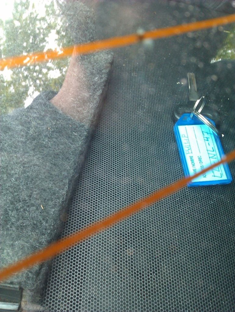

tsja, soms zit het tegen, dit weekend trof ons een Tantaluskwelling toen we op zoek waren naar de sleutel en die eindelijk vonden...
iemand met de gouden tip (mag per PB) om een 9000 weer te openen is dus van harte welkom!

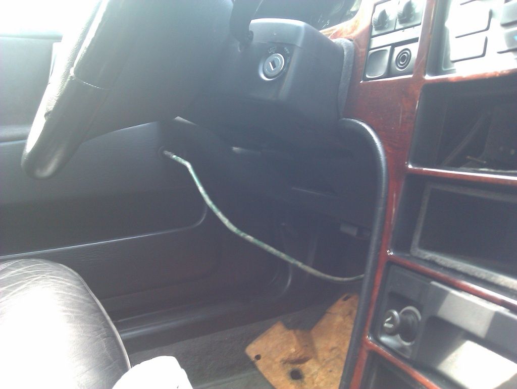

Vandaag de auto weer open gekregen zonder ruitjes in te tikken of deuren te forceren. Men neme een benzineleiding en buigt die wat, vervolgens zit er ter plaatse van de ECU een rubberen dop in de parafaanbak:
en dan is het mogelijk om met een beetje gepriegel de knop van de achterbak in te drukken :mrgreen:
Deze truc gaat overgens alleen op wanneer je (toevallig) bij de pedalen dat stuk bescherming al weg gehaald heb en je beschikt over zo'n rubberen dop in de parafaanbak. Dat hebben ze niet allemaal...
Daarna de rest aangesloten, olie erin gegooid en op de startmotor een tijdje rond laten draaien. Vervolgens proberen te starten maar dat wilde nog niet. Benzinepomp deed het niet en maar op een aparte accu aangesloten. Daarna hoor je de benzine weer door de leidingen gaan maar wil nog steeds niet lopen. Er komt wel benzine uit (een tweetal) injectoren maar vermoedelijk geen ontsteking. Van de week de laptop er maar eens aan hangen om te kijken of de ECU moet foutmeldingen komt.
