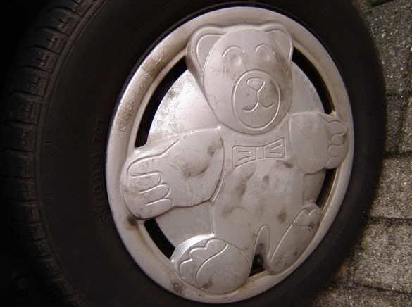

Ach, alles beter dan dit toch?
Raggare
Re: Aan de 9000! Alleen nog ff opknappen... > It's Alive!
berenvelgen van de Mazda 121. Leuk!

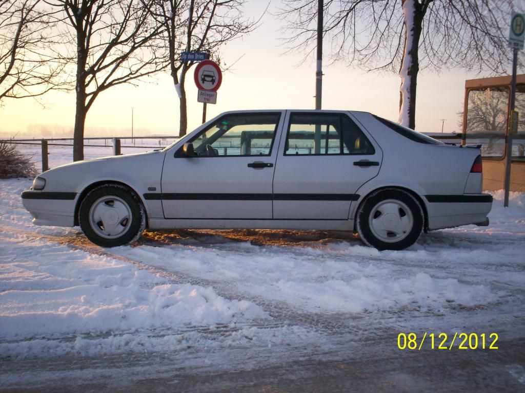

Zo heb ik dat met de winterbandjes gedaan9323 schreef:winterbandjes he
jeroen701125
Da's een mooie zeg! Is het wit of zilvergrijs, kan het niet goed zien.
