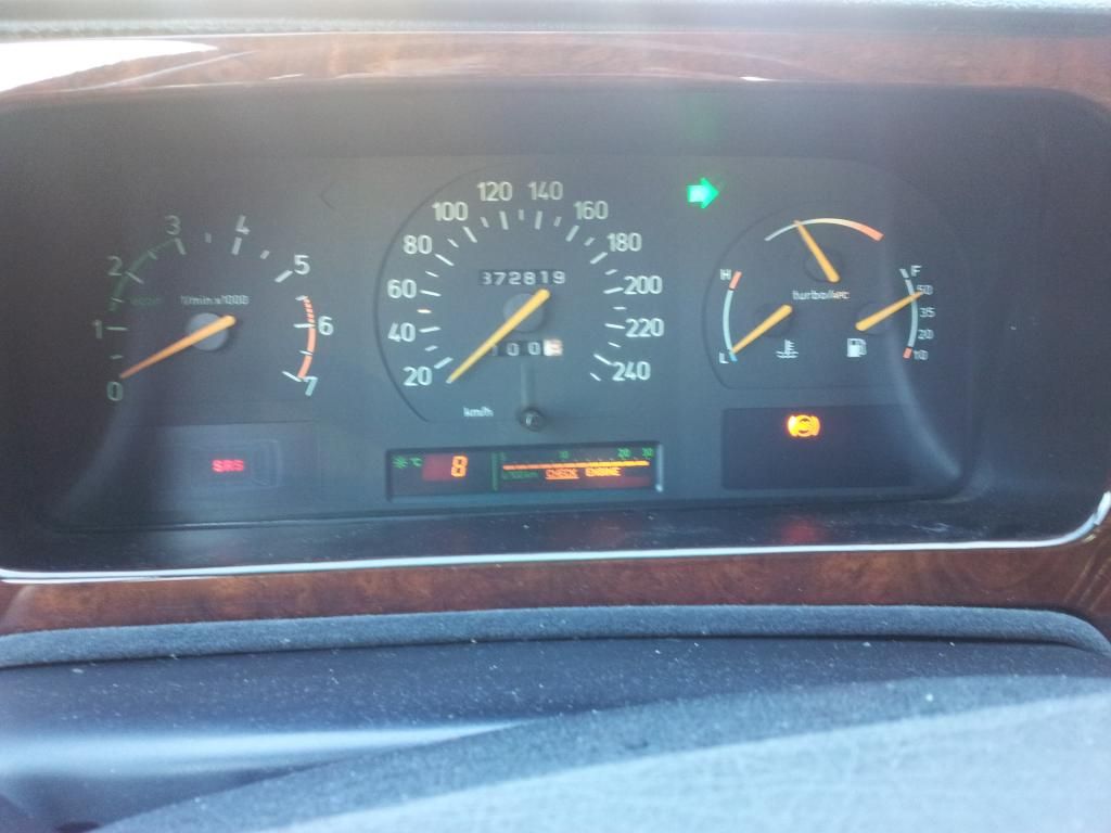

Het ABS-lampje van de opknapsaab heeft het nooit gedaan. Wij hadden daarom het vermoeden dat het lampje door een vermaledijde is verwijderd om een defect te verbloemen. En inderdaad:
Gelukkig had ik nog zo'n lampje liggen. Het brandt nu naar hartenlust, gebroederlijk samen met zijn vriendjes van SRS en Check Engine. En passant heb ik ook even de buitenste twee steeklampjes van de dashboardverlichting vervangen.
Binnenkort gaan we de ABS-sensor linksvoor vervangen; dat zou het ABS-euvel moeten verhelpen. SRS ga ik een keer laten resetten - kijken of dat helpt. Anders is de klokveer achter het stuurwiel of de SRS-computer achter de middenconsole kapot. Laatste zou kunnen, want het is daar een beetje nattig vanwege een lekke kachelradiator die we binnenkort ook gaan vervangen. Check Engine knippert 6 keer, wat op iets met lambdasonde zou duiden. Die sonde binnenkort maar eens doormeten. Als het de sonde niet is, dan klopt er met het mengsel iets niet heb ik vanochtend op dit schitterende forum gelezen.

Wat betreft CE, hang die canusb adapter er nu eens aan
