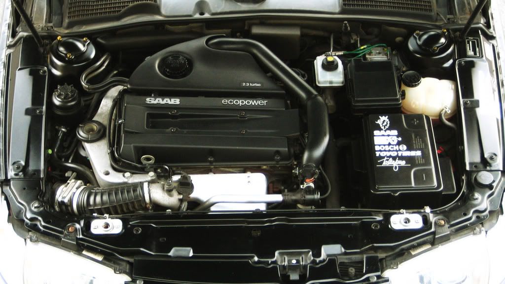

Het gaat om dit onderdeel:
Afbeelding (website Elferink)
Afbeelding (website Ebay)
(=saab 9-5 98-01)
Op dat onderdeel worden 3 slangetjes aangesloten - en 2 draden op de elektra connector - (op de foto direct hierboven goed te zien - links van de aanduiding Ecopower op het kleppendeksel: twee blauwe slangetjes met daaronder nog een derde slangetje, een zwarte; dat onderdeel heeft bij dat model 9-5 een andere vormgeving/uiterlijk).
Ik weet het ook niet precies bij een 9-5 NG te zitten !!! Gokje...achter de rechterkoplamp.
Zoals bij deze 9-5: (onder de B van SAAB)
