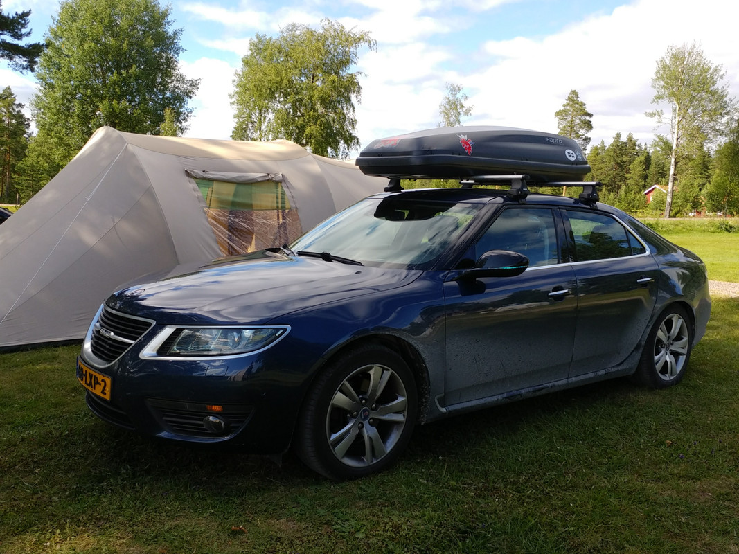

Ik heb dus de Thule dakdragers en -volgens mij- hebben die precies dezelfde constructie als de 'orginele' van Saab zelf (ergo: ik denk dat het dezelfde dingen zijn, maar met ander logo er op). Ze zitten op het dak met dikke rubber blokken en een beugel die om de sponning [van het portier] grijpt en met een pennetje op z'n plek blijft. Kijk maar onder de deurrubbers, dan zie je ongeveer in het midden een klein gaatje zitten.
Alleen bij de éérste montage moet je alles netjes afstellen! Voor is nou eenmaal anders dan achter... Dit is even pielen en netjes werken. Daarna, dus montage #2 tot #tig, kost het minder dan 5 minuten om de dragers te monteren! Op ieder hoekpunt zit een inbusmoer (met sleutel er al in) die je simpelweg aan moet draaien - klaar.
Ik heb de dragers al een aantal jaren en ze gaan er steeds op wanneer we met de hele bubs naar (meestal) noord Italië gaan. Ik heb nog geen enkele lakschade! Wel is het zaak om de rubbers én lak voor montage HEEL goed schoon te maken! Ik poets het meestal met spiritus piepend schoon en smeer [de lak] dan goed met was in (dat laaste is ws overbodig, maar zo doe ik het nou eenmaal).
Mijn ervaringen zijn positief - al vind ik het voor geen meter staan op een NG... Het ruist wel wat meer, maar ach, muziek gewoon wat harder zetten. Ik houd max 180km/uur aan omdat Thule dat voorschrijft ivm de dakkoffer - gaat prima. Samen met de enorme achterbak kan je idioot veel meenemen. Dit jaar ook weer: 5 personen, volle bagage (want 3 vrouwen) en meer dan voldoende ruimte [op de terugweg] voor alle extra spulletjes.
