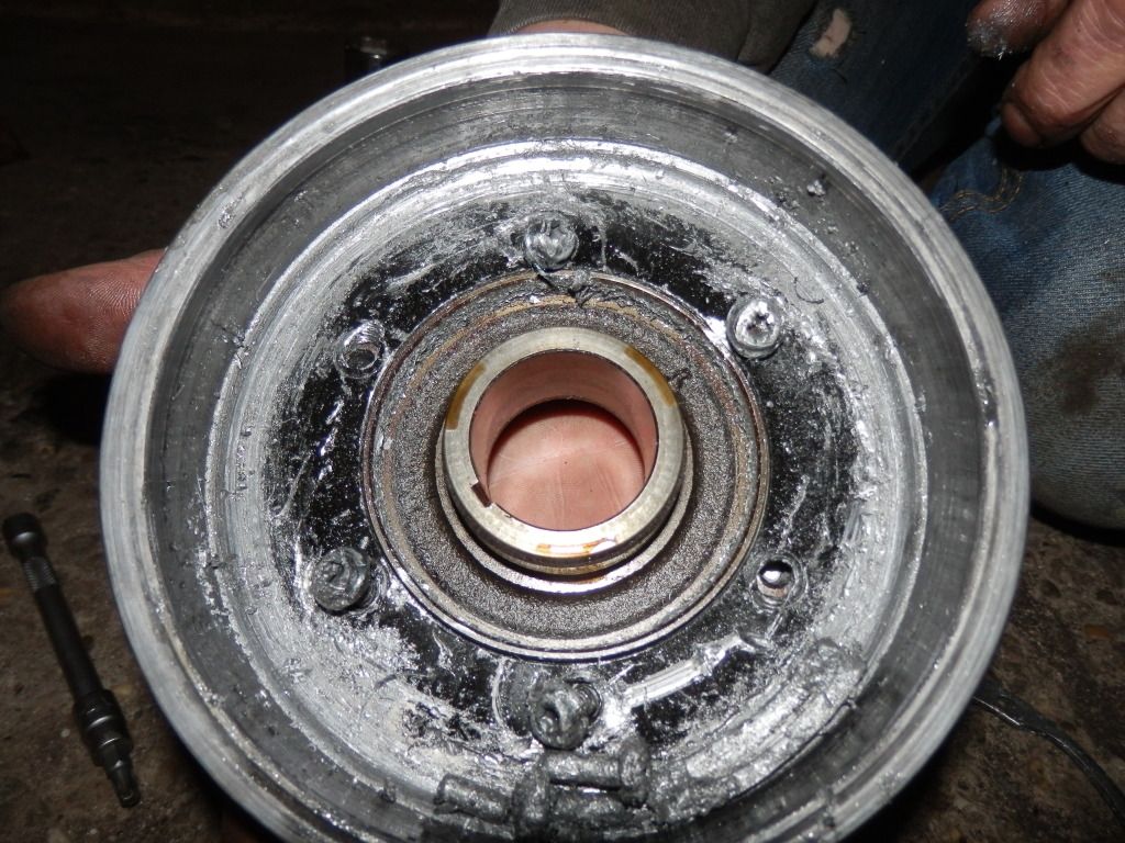

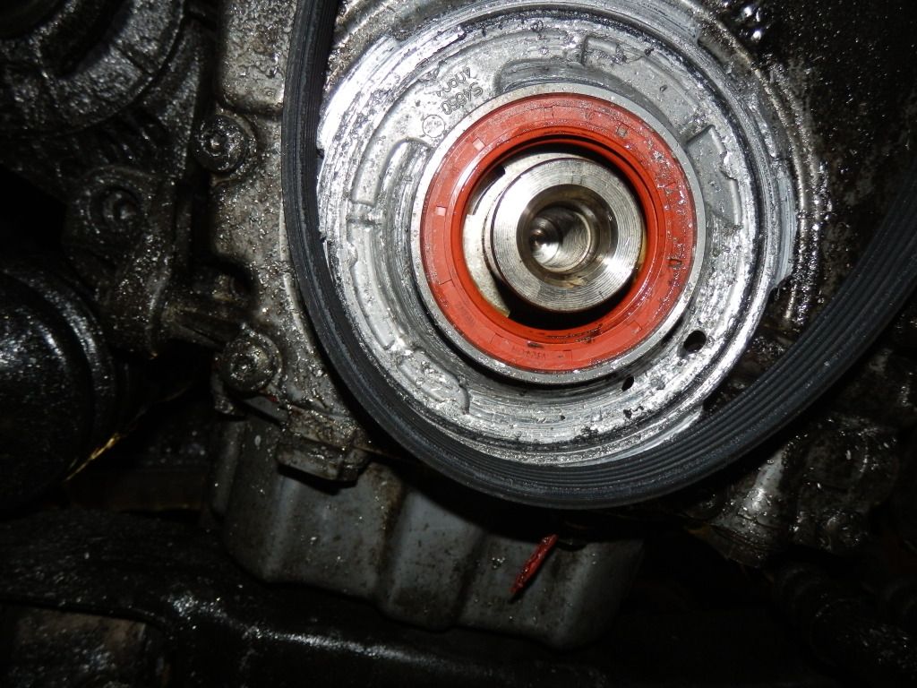

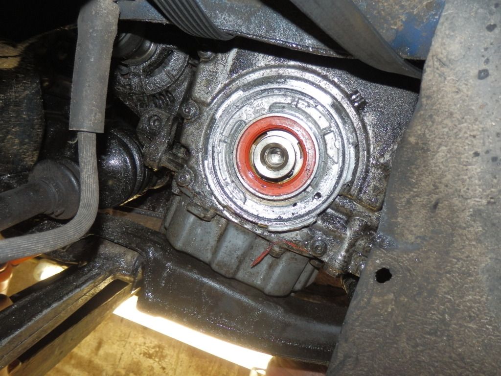

even over Garry
vorige week donderdag lag er in eens een grote plas olie onder de auto
hij heeft de auto naar een saab specialist gebracht ga even geen namen noemen
maar verholpen lekte niet meer
koste best veel geld dat wel maar als het dan goed is klaar
maar rijd hij vandaag lekker naar huis na een leuke dag
de auto gaat inhouden en op eens brand het olie lampje moter uit en naar de kant
allemaal olie
ik heb hem opgehaald en thuis gelijk even kijken wat er aan de hand is
achter de poelie waar de saab specialist net een nieuwe kering in heeft gezet is de boel stuk gelopen
nou bekijk de foto maar
groeten Jeroen

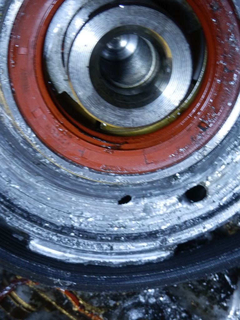

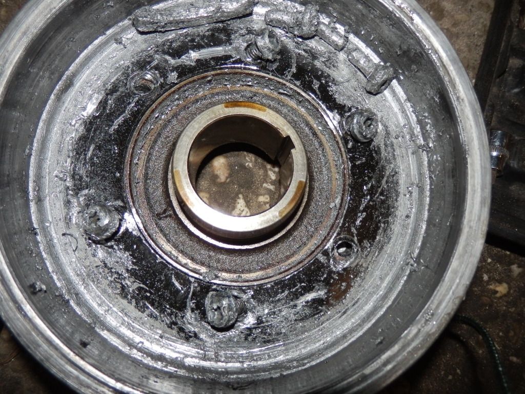

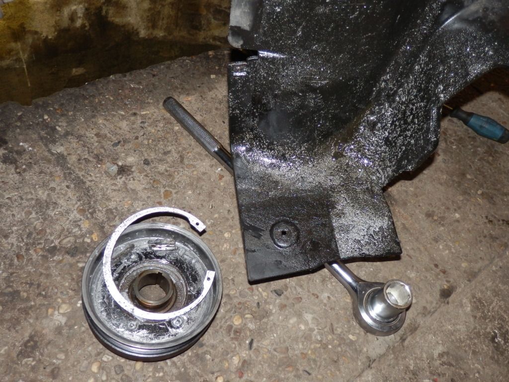

Mooi dat jullie het leuk hebben gehad. Hoe komt die schade aan de krukaspoulie? Het lijkt wel alsof de poulie aan heeft gelopen tegen het oliepomphuis?

Hoe de schade is ontstaan weten we (nog) niet. Het enige wat ik weet is dat er vorige week een nieuwe krukaskeerring geplaatst is. Ik ga er vanuit dat het weer goed komt.
Morgen met de foto's naar de garage en eea in de groep gooien. Komt hopelijk goed.

heb net weer even gekeken ik had de hoop dat de pomp los te vervangen was maar het deel waar de veer in moet op de pomp op zijn plaats te houden is geheel weg dus het blok moet zakken en de complete olie pomp huis moet vervangen worden
alleen zit ik nog hij heeft door het gat zonder olie gelopen
dat lijkt me niet het goed voor het blok dus ja wat nu
we kunnen 2 dingen doen
pomp vervangen in de hoop dat het blok geen verdere schade heeft daar bij moet het blok wel zakken
of een compleet ander blok er in
maar alle 2 de keren moet het blok er dus uit
en zal dan de turbo nog goed zijn
