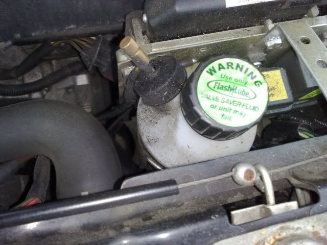

Ik heb een flashlube druppelaar bij Mesman in laten bouwen. Bij Mesman kreeg ik te horen dat de compressie op peil blijft als er flaslube gedruppelt wordt.
Maar het valt me wel op dat er rond het flashlube reservoir wel wat viezigheid is. Kan me goed voorstellen dat dit vloeistof is die teruggeblazen wordt. Nou is het geen grote kliederboel, dus er zal ook wel veel vloeistof in de clinders komen. Maar of het werkt? 100.000 km vind ik nog niet indrukwekkend. Zonder flashlube mag de kop het ook wel 100.000 uithouden.
Mij lijkt dat richting 150.000 meer zegt.
Zal eens een fotootje maken van mijn reservoir.

Ik heb ook wel een beetje vettigheid aan de buitenkant van de fles, maar zoals je kunt lezen kan dit bij mij niet door "terugblazen" komen.
Het is gewoon een beetje zweten op de plaats waar het koperen buisje uit de dop komt; de motorwarmte, trilling en beweging doet de rest.
Iedere maand even een lapje erover, klaar.....

Voor mij staat of valt de werking van Flashlube met de verlenging van de levensduur van de kop. Dit is voor mij ook de enige reden om Flashlube te gebruiken.
Fotootje:
Heb al eens aan het stelschroefje gedraaid en zit al weer een half jaar op 100ml per 1000 lter LPG, bij een verbruik van pakweg 1:8.

Hmmmmm....Ander soort flesje? Waar is het kijkglaasje?
En 100ml per 1000 liter.... Beetje weinig! Nulletje teveel??? :shock:
Normaal is 1ml per liter (stationair plm. 8 druppels/min)

Kijkglaasje is hier (is wel een beetje vies)
Inderdaad nulletje teveel, was een beetje in de bonen. 100 ml op 100 l LPG.
Ik heb afgesteld op 6 druppels/min.
