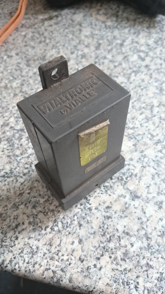

dat grijze eerder beschreven relais even wisselen voor een ander
als die raar begint te lopen kan je er even op tikken als die anders gaat lopen weet je zeker dat je een print breuk hebt

Bij mij lag het aan deze :
Onderbreek relais van de injectoren (die Tanisha ook bedoelde volgens mij).
