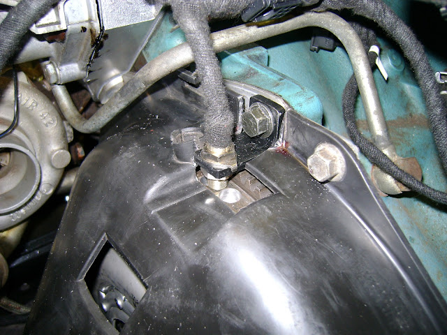

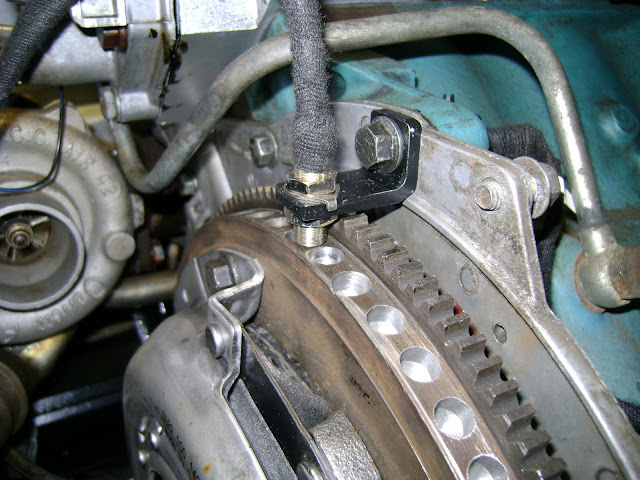

richardh
Re: KdFi en LPG in een 900
Bericht door richardh » zo 17 okt, 2010 10:53
Hoi,
Foto's van hoe het geworden is:
Ik gebruik een opnemer, type FTG 1088.01, die ik ooit van iemand gekregen heb. Dit is een industriële HALL opnemer voor getande wielen.
grt, Richard
JanWessel
Bericht door JanWessel » zo 17 okt, 2010 20:17
Mooi gedaan hoor. Ik was in de veronderstelling dat jij de door JB aangeboden Ford-sensor ging gebruiken, maar deze sensor zou misschien ook wel kunnen babbelen met de T5.5-ECU.
