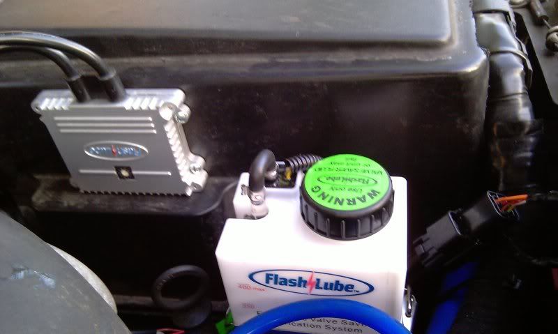

En hoe ziet dat Flashlube er nu uit dan? Nou, zo dus:
