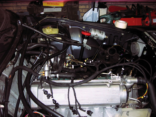

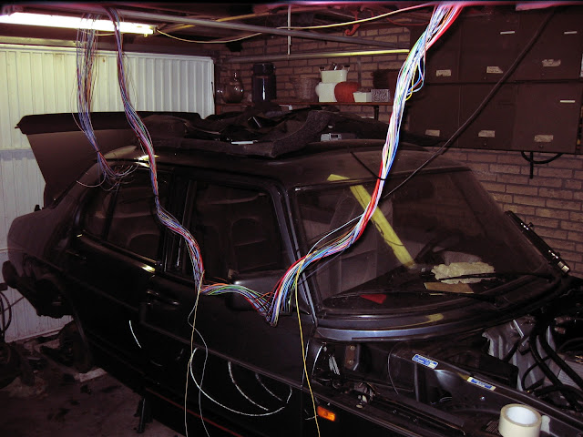

Even weer een update:

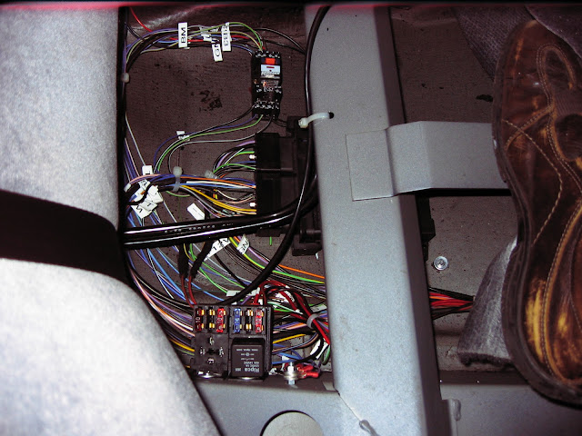

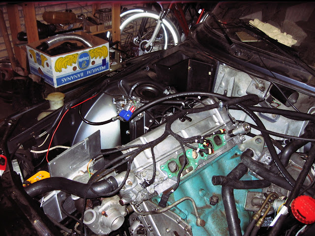

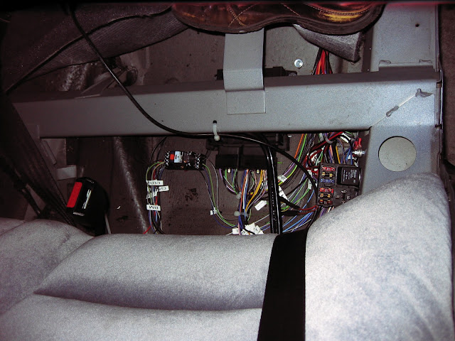

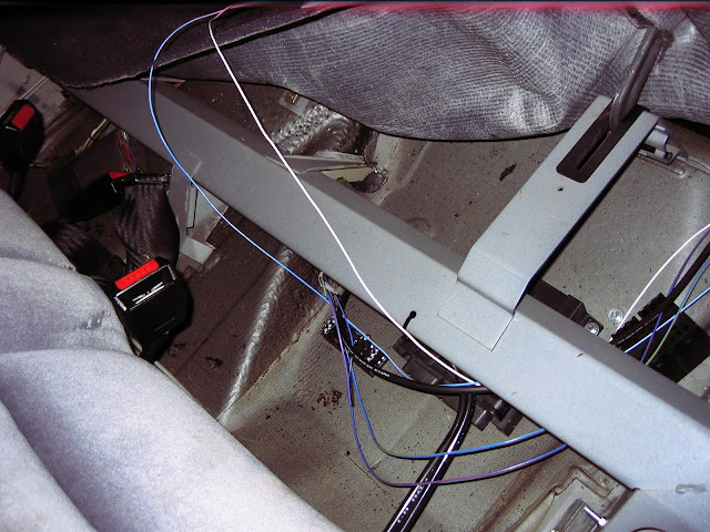

De kabelboom in wording:
De plek van de KDFI (ik hou niet van prutsen onder het dashbord)
Stukje kabelboom:
Nog een stukje:
Bedrading aan de KDFI:
Idem:

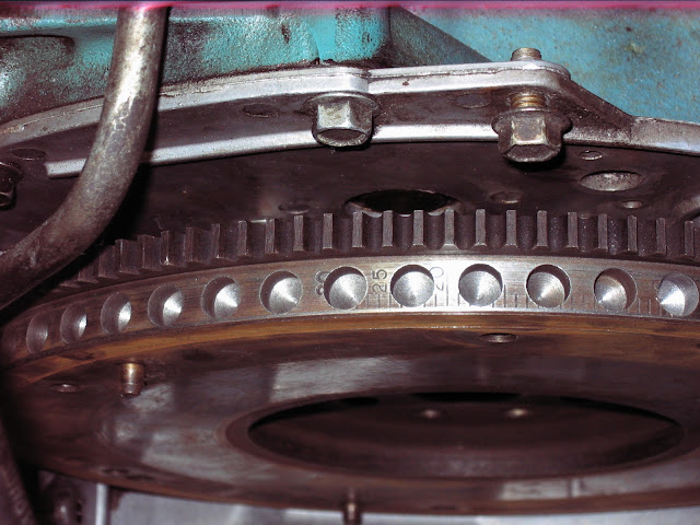

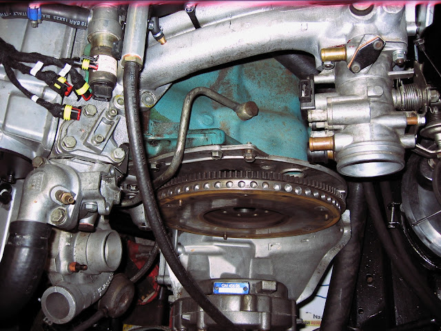

Vliegwiel met gaten:
Gaten in vliegwiel:
groet, Richard
Paul99
Re: KdFi en LPG in een 900
Bericht door Paul99 » vr 08 okt, 2010 16:07
Wauw, dat ziet er netjes uit!
elvirisimo
Bericht door elvirisimo » vr 08 okt, 2010 16:36
erg leuk Richard - bedankt voor de foto's
Aerosmit
Bericht door Aerosmit » vr 08 okt, 2010 16:47
hoe die hebben ze die gaten nu geboord?

richardh
Bericht door richardh » vr 08 okt, 2010 23:00
Kan nu even niet meten (vliegwiel ligt al bij de balanceur), maar ik denk 6 á 7 mm. 4 mm zou al voldoende moeten zijn.
Bericht door Sapphire » vr 08 okt, 2010 23:05
Erg mooi richard! Alleen wat ik lijk te zien is dat de ruimte tussen de gaten kleiner is dan de diameter van het gat zelf. Dus, je kunt er niet nog een gat tussen boren waarbij ze precies tegen elkaar liggen, je krijgt dan overlap. Is dit expres gedaan? Jeroen Bosma legde mij eerder uit dat de diameter der gaten precies worden uitgerekend zodat de ruimte tussen de gaten even groot is als de gaten zelf. Dat lijkt hier niet het geval?
Aerosmit
Bericht door Aerosmit » vr 08 okt, 2010 23:21
lijkt me bij ronde gaten wat minder van belang die exacte afstand van gat en geen gat. Magneetsensor komt niet "in" op de scheiding tussen gat en geen gat maar ergens ervoor/na. bij 4kante gaten is het denk ik wat anders.
Rhinobirds
Bericht door Rhinobirds » vr 08 okt, 2010 23:26
uiteindelijk maakt de ruimte tussen de gaten niet zo veel uit, er wordt getriggerd op een overgang van gat naar geen gat of andersom, welke van de 2 manieren je uiteindelijk gebruikt om te triggeren is afhankelijk van hoe de nuldoorgang eruit ziet bij de missende tand(en), even een plaatje gejat uit de megamanual en de bijbehorende uitleg :)
