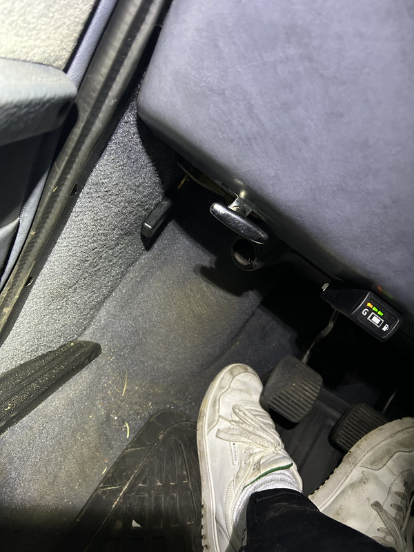

Mijn 900 GLE kocht ik met de mededeling dat de k-jetronic gereviseerd is, maar dat de motor enkel op LPG loopt.
Op een zeker moment wilde de warme motor niet starten op LPG en viel mijn oog op deze hendel:
Met de moed der wanhoop trok ik aan de hendel, en ja hoor… Met deze hendel aangetrokken, sloeg de motor direct aan, maar bleef deze niet lopen. De truc bleek om de motor te starten met de hendel aangetrokken, om deze vervolgens direct terug te duwen.
Ik prutste lekker verder en achterhaalde dat de auto prima op benzine loopt, wanneer de kabel is uitgetrokken. Wanneer ik de kabel indruk, loopt ‘ie niet op benzine, maar ruikt ‘ie wel sterk naar benzine.

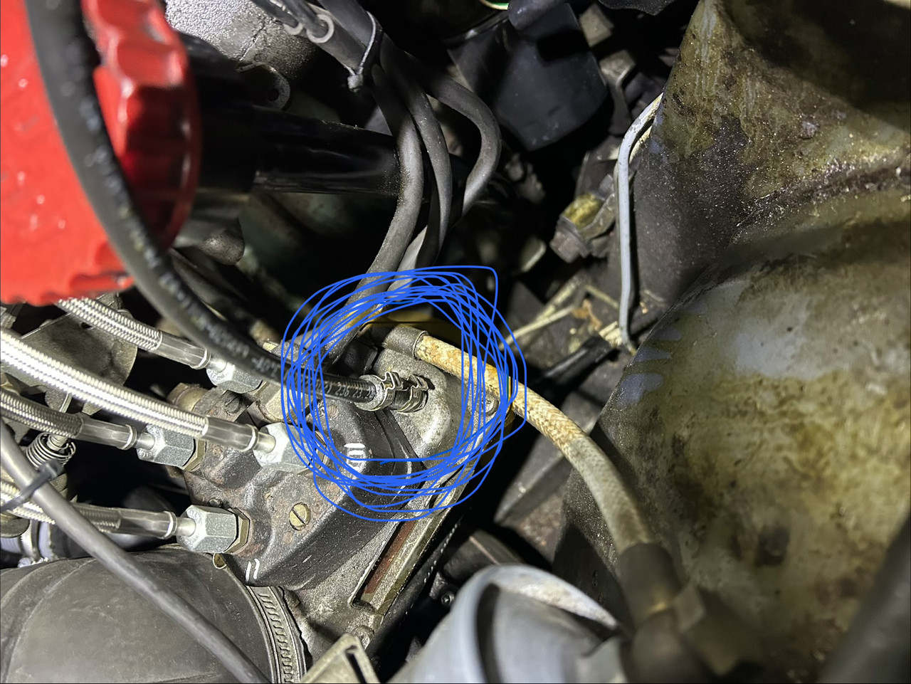

Dan rijst toch de vraag: “wat doet die kabel?”. Wel, hij loopt naar de spinnenkop:
Ik kan er met mijn boerenverstand niet bij wat deze kabel doet. Iemand een idee?

De hoeveelheid lucht wordt mechanisch gemeten om zo de juiste hoeveelheid benzine in te spuiten. Met LPG is dit niet nodig en om schade te voorkomen met een backfire (dat gebeurd als de LPG tank leeg raakt) staat de klep vol open.

Bij mijn 900i werd destijds de luchtklep opengetrokken door het vacuümsysteem. Een kabel vertrok van zo’n rubberen balg die centraal tegen het schutbord in de motorruimte hing. Aan de as van de luchtklep was aan de buitenkant een hefboom gemaakt, waar de kabel aan vastgemaakt was. Omdat dit systeem niet altijd werkte (soms slecht starten, backfires, klep krom) had ik een tweede kabel parallel over de eerste gemonteerd en die kon ik manueel bedienen vanaf dezelfde plaats als bij jou auto. Hiermee waren mijn startproblemen opgelost.

Nog even een aanvulling op die klep, alleen met die kabel is het eigenlijk niet lekker, je moet als je het goed wilt doen.
Ook een afsluiter/ kortsluitleiding mogelijk maken tussen aanvoer- en retourleiding om de benzinedruk van het systeem af te krijgen.
En natuurlijk de benzinepomp uitschakelen.
Beste vind ik persoonlijk om het klepje eraf te halen, zeker als het injectiesysteem nog goed werkt, 1 dikke klap / backfire en de boel is krom en dan loopt het nooit meer fijn.
Oja nog een tip, maak je luchtfilterhuis goed schoon van olieresten , ook onder het bodemdekseltje, geeft iets minder kans dat je de boel in de fik steekt met een backfire.

Als hij het nu nog goed doet op benzine, zou ik het ronde dekseltje eruit halen.
Die leg je in de saab met een schroevendraaier voor de slangklem voor die zwarte toeter op de spinnekop en pijpsleutel 10 mm
Om het klepje weer terug te zetten mocht je zonder lpg komen te staan.
Die luchtweger van de injectie wil bij stationeer niet omhoog vandaar dat hij niet wil starten of stationeer wil lopen.
En al helemaal niet als de brandstofpomp druk heeft opgebouwd .
