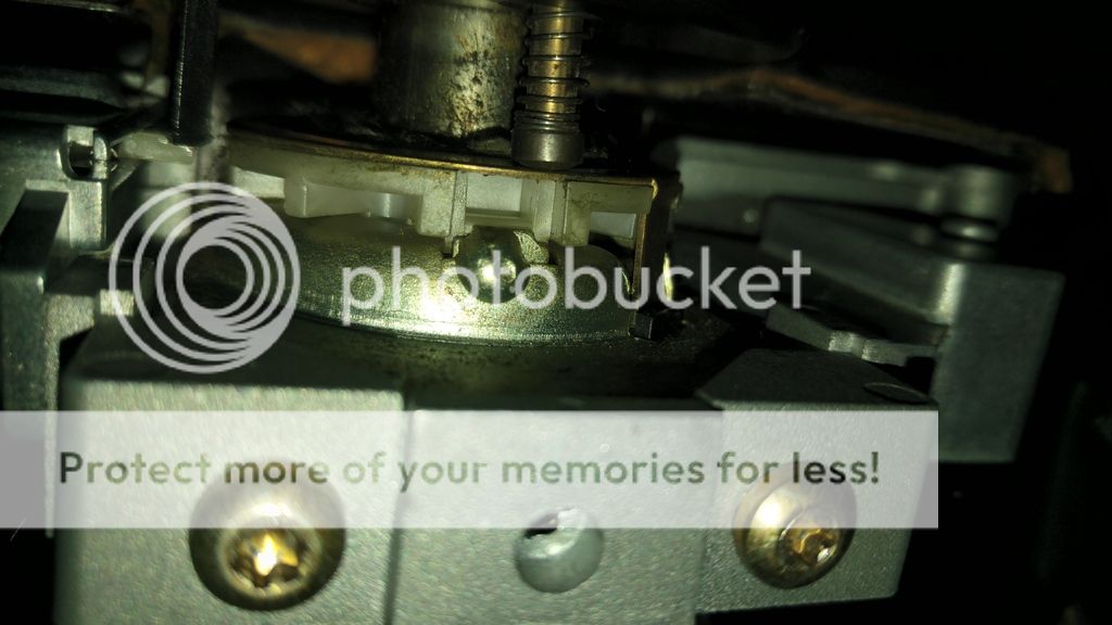

Hallo,
deze keer niet een richtingaanwijzerpook die niet meer blijft hangen, maar juist één die niet terugkomt als het stuur terugdraait.
Het probleem zit in de positie van de 'meenemer' aan het ten opzicht van het witte, verende, 'haakje van de pook.
De grijze meenemer van het stuur raakt het raakje niet goed en glijdt erover heen. Eigenlijk moet het haakje 3 mm naar achteren of de meenemer 3 mm naar voren.
Moeilijk te zien, het is donker daar.
Ik heb al geprobeerd:
- nieuwe behuizing van de richtingaanwijzer.
- 2 gaten van behuizing iets ruimer maken en gehele pook meer naar achteren monteren. Dit zijn echter paar een paar tiende mm's, dus niet voldoende.
Hebben jullie suggesties hoe dit het beste op te lossen? Wat ik zelf kan bedenken:
1) meenemer loshalen van stuur. Stukje plastic ertussen en weer terugzetten. Het lijkt me dat het stuur en dan af moet. :?
2) stuurkolom naar achteren brengen. Dan moet het knieschot eraf en ik weet niet of die speling in de montage-gaten van de stuurkolom zijn. :? Los stuur is niet handig.
3) andere meenemer die wat groter is. Geen idee of er verschil in productie-series zit.

Hallo, hierbij een update:
-> blijkt niet echt een oplossing: de grijze meenemer zit geklikt; dus niet vastgeschroefd. 3mm afstand er tussen maken zorgt er waarschijnlijk voor dat de klik verbinding niet meer werkt.

OK, weer een stapje: het knieschot is los en bij het loshalen van de stuurkolom vallen me nu 2 moeren op. Volgens Bentley zijn dit 'spacers'.
Mijn doel was om de stuurkolom 3mm naar me toe te halen zodat de richtingaanwijzer 3 mm mee-verplaatst te opzichte van mijn stuur.
Vragen:
1) kan mijn stuurkolom (een beetje) verplaatst worden t.o.v. mijn stuur, of zitten deze nog onderling geborgd? Dat laatste klinkt op zich wel logisch...
2) kan ik de 'spacers' (het zijn platte moeren) dan gebruiken om de stuurkolom 3mm naar me toe te verplaatsen?
