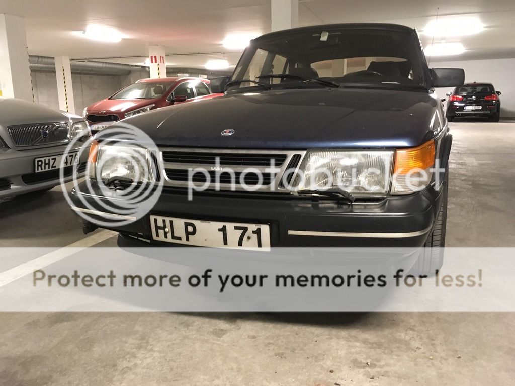

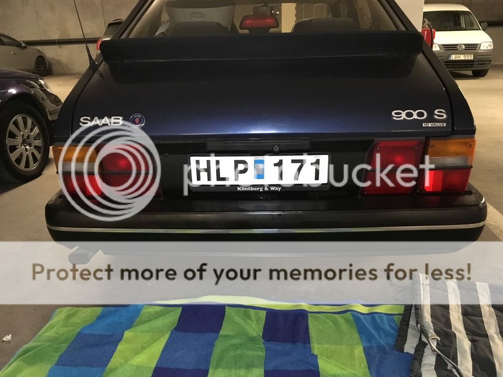

Gisteren en vandaag op de achterbumper een nieuwe bumperstrip gemonteerd, en op de voorbumper (hoeken) 2 strips gemaakt met de gebroken oude achterbumper strips.
Echt een leuke klus met snel resultaat.
Achterbumperstrip
- insteken aan een kant en vastzetten met clipje (haakt aan de strip en aan de bumper), dan strip strak trekken en vastzetten aan de andere kant. 10min klaar.

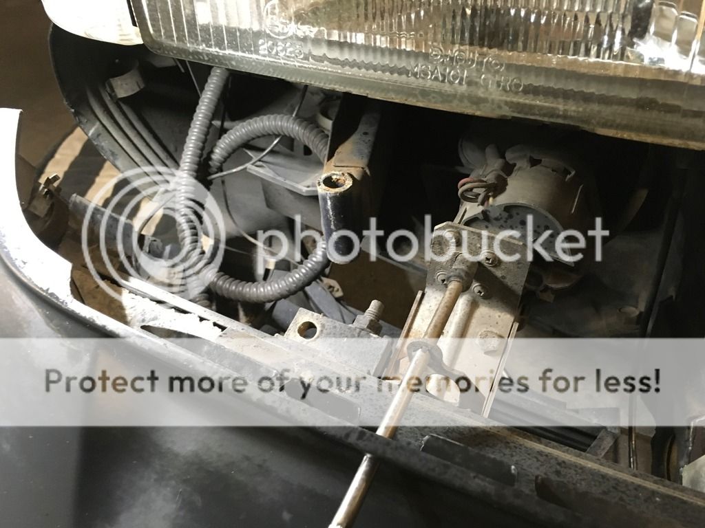

Voorbumperstrip (hoeken)
- koplampruitenwissers verwijderen boutje M8
- gril demonteren , 2 torx schroeven

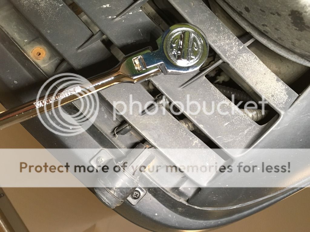

- bumper losmaken met 2 bouten aan de onderkant , een inbus mt 8 van ca 6-8cm op een ratel en dan de bouten losdraaien.
Bumperbevestiging
Van onderaf gezien
Ook hier een bbeetje bumperpoets
Ik heb de bumper laten rusten op twee plastic bakken en niet volledig van de auto gedemonteerd.

Mooi werk! En goede tip voor oplossing met schroef. Heb zelf nog een groot stuk van de achterbumper liggen en ben helaas het rechterdeel van de voorbumper kwijtgeraakt. Nooit aan gedacht om achterdek bruikbaar te maken voor voorbumper, ga er mee aan de slag! Die oude originele strips staan toch veel beter dan die chromen vervangers....

Dan is de vraag; waar is die sensor(?) onder de bumper voor? Of is dat een 12v aansluiting zodat je je iPad kan opladen via de bumper?

Ik gok: standkachel, zoals praktische iedere auto in Zweden heeft

Zit ook op mijn in Nederland geleverde Saab, maar de aansluitkabel naar 230v ontbreekt, helaas :cry:
