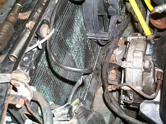

Radiateur en koelsysteem
Controleer de radiateur visueel op blauw-groene leksporen en algehele conditie (bevestigingspunten, schade), o.a. door vanuit de motorruimte naar voren te kijken. Blauw-groene aanslag betekent lekkage. Voor een oudere radiateur is dat niet ongewoon en enige leksporen zijn niet alarmerend. Is de hele radiateur blauw-groen, dan ligt vervanging voor de hand.
Beoordeel het koelwaterreservoir visueel op scheuren en voel (bij koude motor) aan de koelslangen. Deze zijn hard maar mogen niet als steen aanvoelen en ook niet als zacht rubber. Bekijk goed alle aansluitingen en slangklemmen en zoek daar naar eventuele lekkages (blauwe-groene aanslag of watersporen).
Voel als de motor goed heet is voorzichtig of de radiateur ook warm water krijgt aangeleverd (slang rechts) en deze ook afvoert (slang links). Je wilt respectievelijk weten of de thermostaat werkt en of de radiateur niet verstopt zit. Beide lopen over het algemeen niet erg in de kosten en zijn zelf vrij eenvoudig te vervangen.
Als de motor erg warm wordt door zomerse omgevingstemperaturen, intensief gebruik of stationair lopen, moet de koelvin aanslaan. Als er twee koelvinnen aan de radiateur zitten is de linker van de airco en moet de rechter dus aanslaan als de motortemperatuur oploopt.
Controleer ook de temperatuurmeter in het dashboard. Deze wil best eens tot 80% van de schaal gaan, maar dan moet de koelvin wel aanslaan en de temperatuur zakken. Ter illustratie: hoger dan de hier afgebeelde temperatuur is grosso modo niet in orde. Gaat de meter echt dicht tegen het rood dan wordt de motor te warm (enkele mogelijke oorzaken: koelvin defect, temperatuursensor defect, koelvloeistof verlies, verstopte koelkanalen, koppakking lek, radiateur defect, meter in het dashboard defect).
Een goede 900 heeft onder normale condities een mooi constante temperatuur en zorgt zelf voor extra koeling via radiateur en koelvin.

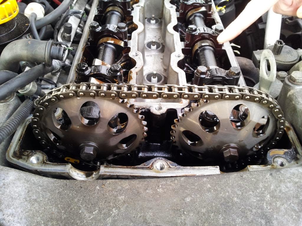

Distributie en snaren
De distributieketting zit aan de schutbordzijde (dus raamkant) van het motorcompartiment onder het kleppendeksel (niet te verwarren met de zichtbare V-snaren aan de buitenzijde) en gaat in principe een autoleven mee. Luister naar ratelende geluiden, met name bij een koude motor; deze verdienen nader onderzoek. Soms volstaat een nieuwe kettingspanner (zoals in het filmpje), soms is er meer aan de hand.
Wanneer vervanging van de ketting nodig is gaat dit serieus geld kosten als je het laat uitvoeren. Hetzelfde geldt voor bijvoorbeeld luid tikkende klepstoters, die na het warmlopen niet stil worden (lees: zich niet met olie kunnen vullen). Let op: beide zijn indicatief voor defecten, slordig onderhoud of respectloze behandeling van de techniek.
De ketting kan met gemonteerde motor vervangen worden, maar aanbevolen (door SAAB) is het gelijktijdig vervangen van de geleiders, hetgeen demontage van het motorblok vereist. Is de distributieketting recent vervangen, probeer dan te achterhalen of de motor inderdaad gedemonteerd is, of de geleiders zijn vervangen en of er een open ketting is gebruikt, in plaats van het voorgeschreven gesloten type. Het is natuurlijk altijd interessant om te achterhalen waaròm de ketting is vervangen. Het is niet iets wat je uit voorzorg doet.
Beoordeel bij draaiende motor visueel de V-snaren die de dynamo, koelwaterpomp en stuurbekrachtiging (en aircopomp) aandrijven: lopen ze mooi in lijn en zie je geen gekke dingen? Voel bij stilstaande motor of ze voldoende op spanning zijn en geen rafels of andere slijtage vertonen. Vervangen is eenvoudig, maar ook hier wil je een beeld van de mate waarin de auto verzorgd is.
Een goede 900 kan bij de koude start wat rauw klinken, maar na een halve tot een hele minuut loopt te motor mooi en zonder bijgeluiden.

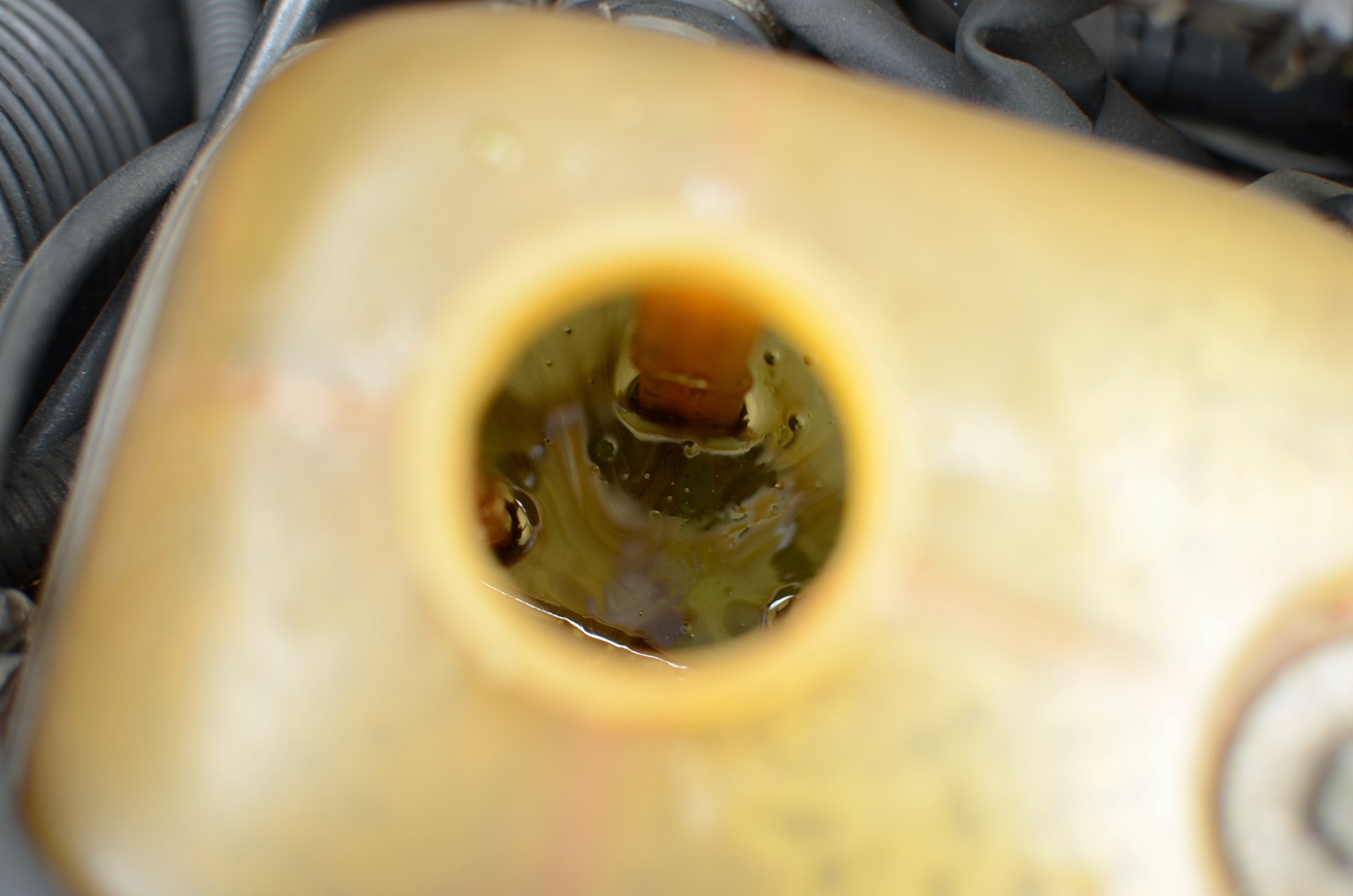

Olie en water
Controleer niet alleen het oliepeil, maar ook de samenstelling ervan. Kijk of er (geen) mayonaiseachtige substantie aanwezig is aan de peilstok of dop (doe dit zowel voor als na de proefrit). Dit duidt mogelijk op koelwater in de olie (lekke koppakking) of op lange stilstand (condens, dit moet na een flink stuk rijden dan weg zijn).

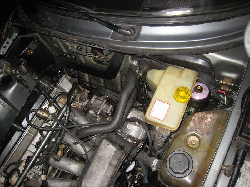

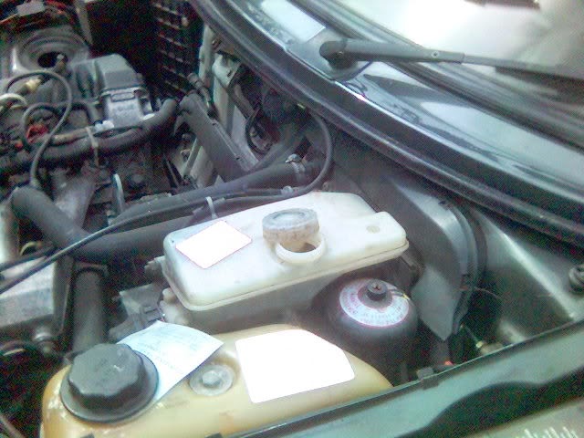

Controleer het koelwater (het expansievat zit dicht bij de voorruit aan de bestuurderskant) op niveau en oliesporen (dit duidt mogelijk op koppakkingsproblemen). Het water mag wel wat troebel zijn, maar geen olieplas bevatten. Grijzige aanslag aan de binnenzijde is een trefzekere aanwijzing voor koppakkingsproblemen.
Een frisse 900 heeft helder-bruine tot zwarte olie zonder aanslag en helder tot licht-troebel koelwater zonder sporen.

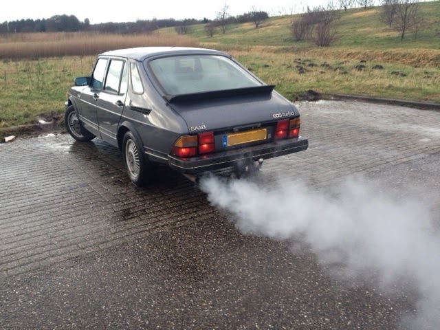

Turbo

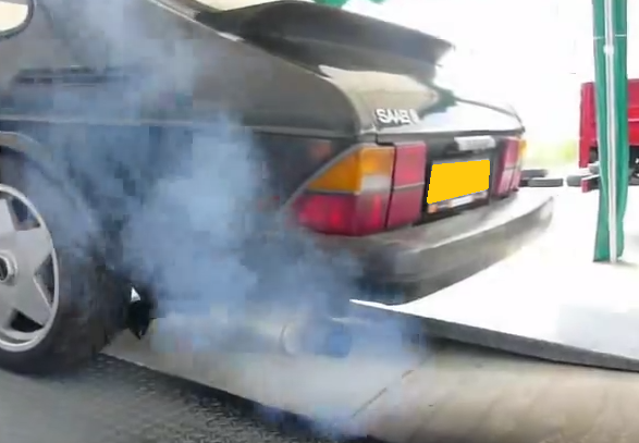

Turbocompressoren hebben een zeer uiteenlopende levensduur en zijn duur om te vervangen of te reviseren. Heel algemeen geschat kan je uitgaan van een levensduur van 180.000 km. Vroegere oliegekoelde turbo’s (op de 900 8-kleppers) zijn slijtagegevoeliger dan de latere watergekoelde exemplaren, maar dat hangt uiteraard af van de wijze waarop ze behandeld zijn. Realiseer je dat een auto met turbo mogelijk meer voor zijn kiezen heeft gekregen dan een ongeblazen exemplaar. Rustig warm laten worden en na een vlotte rit goed laten afkoelen (met lopende motor dus) is het devies. Peil het gedrag van de eigena(a)r(esse).
Als de auto blauw-grijze rook produceert kan dit duiden op turboproblemen (of een andere reden dat er olie wordt verbrand). Dat wil niet zeggen dat hij niet meer rijdt of meteen vervangen moet worden. Kijk hiernaar bij koude start, bij warme motor als hij stationair loopt, bij gas geven/loslaten tijdens stilstand, bij gasgeven tijdens het rijden en direct na een warme start.
Beoordeel daarnaast of de turbo zijn werk goed doet tijdens het rijden met warme motor. Kijk daarbij ook naar de turbometer op het dashboard (indien aanwezig). Een goede 900 turbo heeft een merkbaar werkende compressor, waarbij de dashboardmeter tegen het rood aanschiet en er geen bijgeluiden of blauw-grijze rook merkbaar zijn. Je kunt de turbo wel van plezier horen fluiten, maar een naar of storend geluid mag het niet zijn.

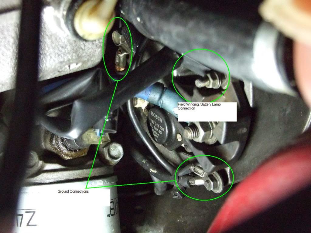

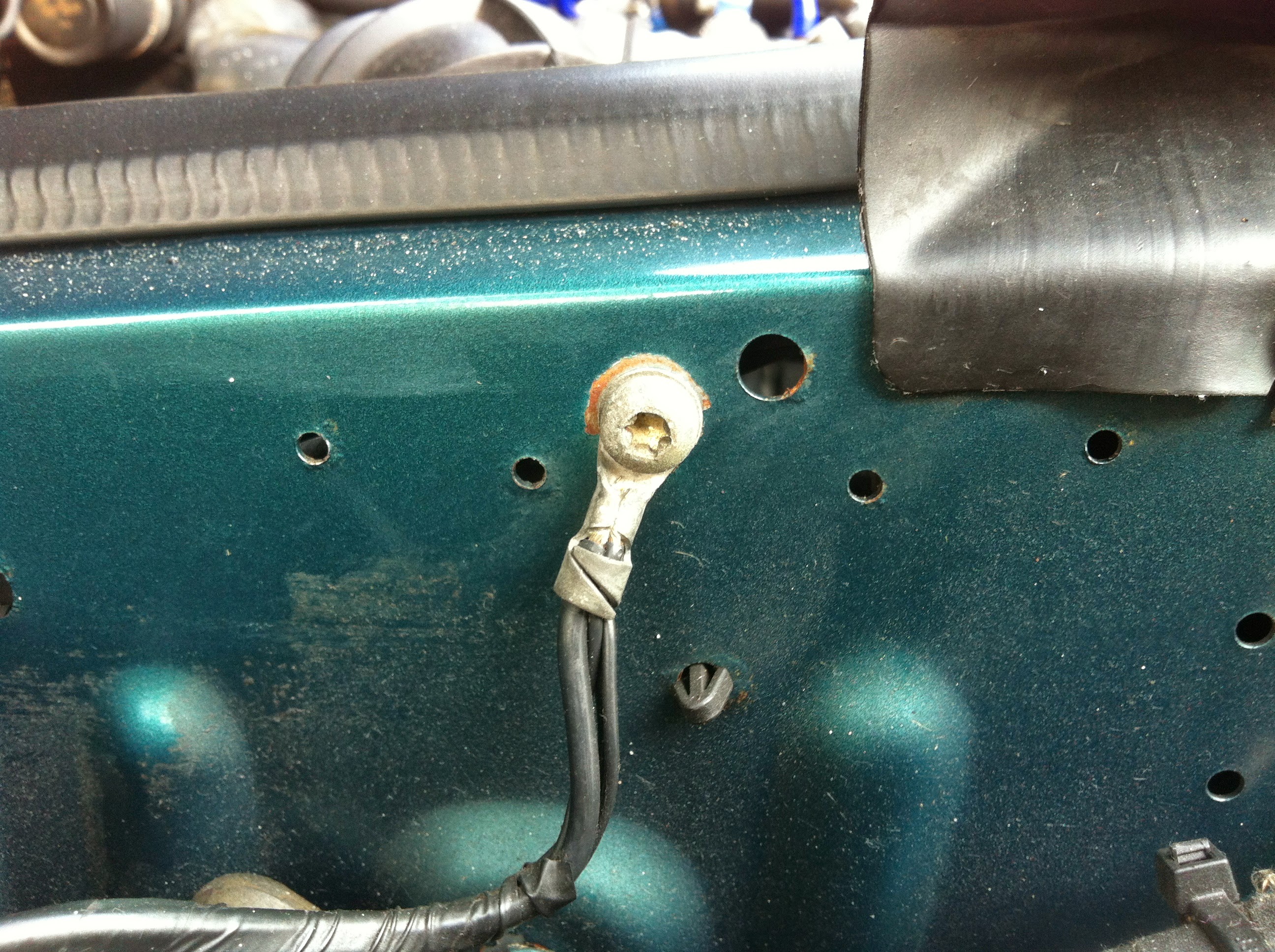

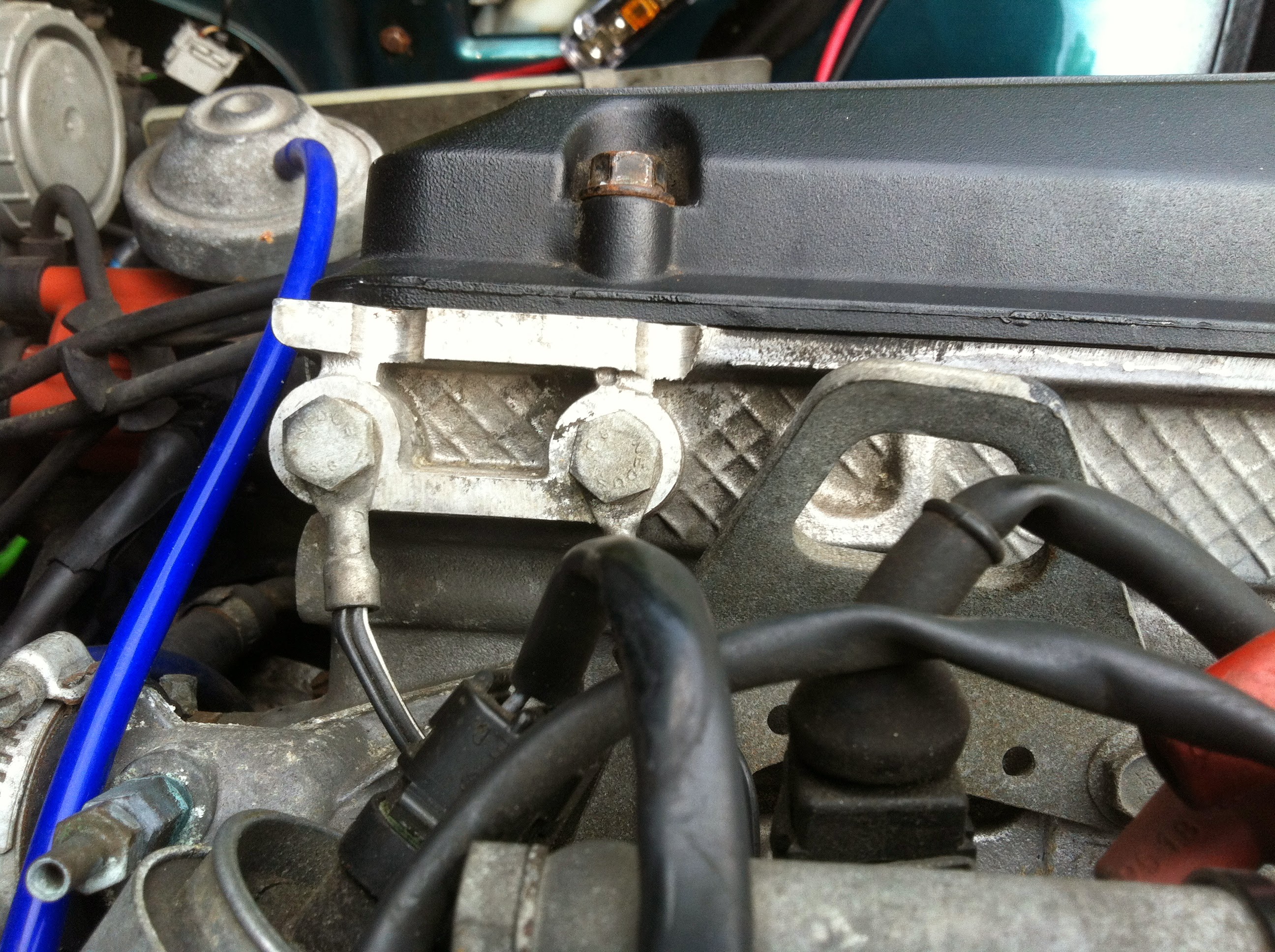

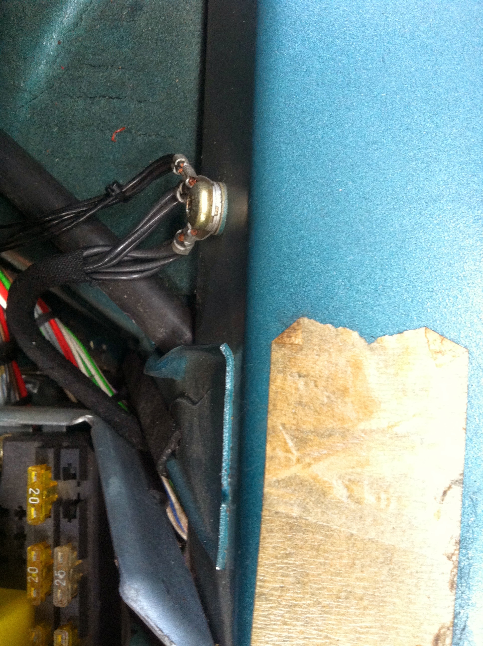

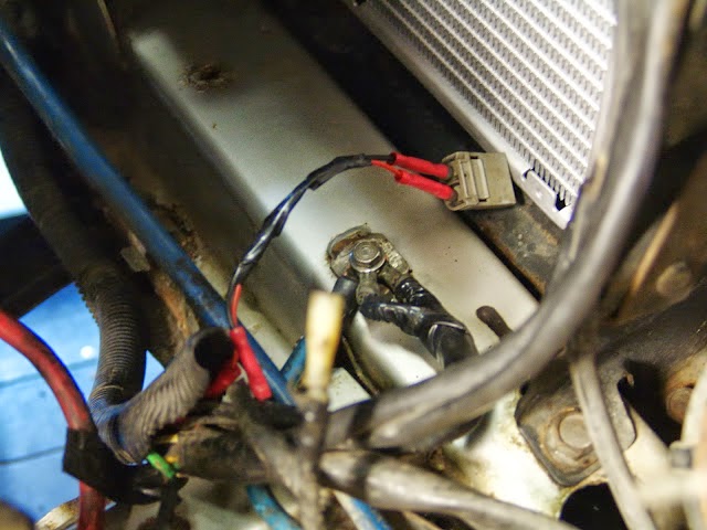

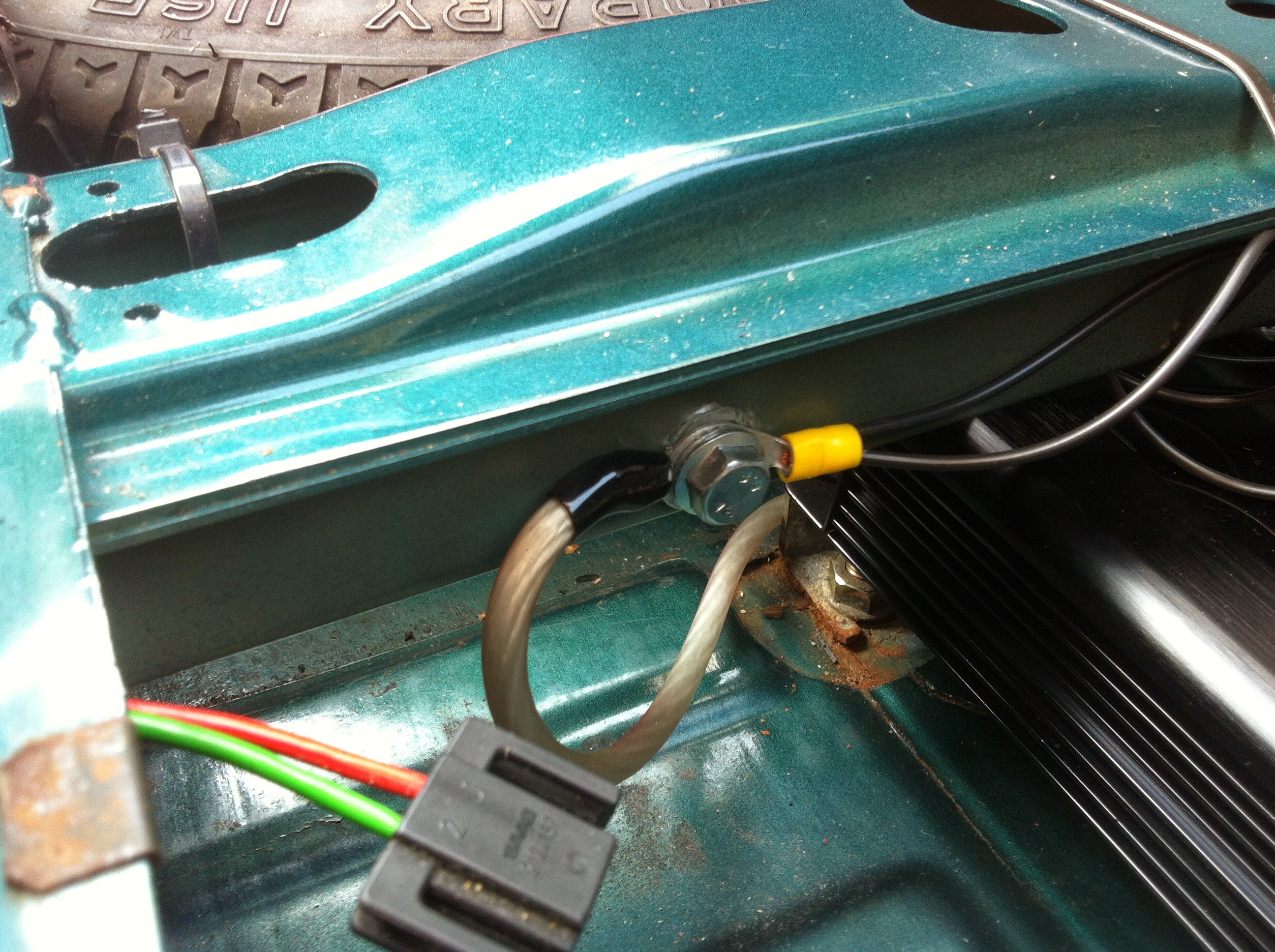

Massapunten
Verroeste of anderszins aangetaste massapunten zijn funest voor de betrouwbaarheid van elektrische systemen (inclusief bijv. brandstofinjectie). Het belangrijkste massapunt om visueel te inspecteren zit rechtsvoor onder de radiateur.
Maar check desgewenst ook die op de dynamo, twee naast de takelhaak op het inlaatspruitstuk, onderin de bagageruimte, onder de achterbank en boven de wielkuip linksvoor.
Bij de cabrio- en sedanversies doe je er verstandig aan de werking van de achterlichten nauwlettend te controleren, omdat daar nog wel eens problemen voorkomen met massapunten en aansluitingen op de printplaat.

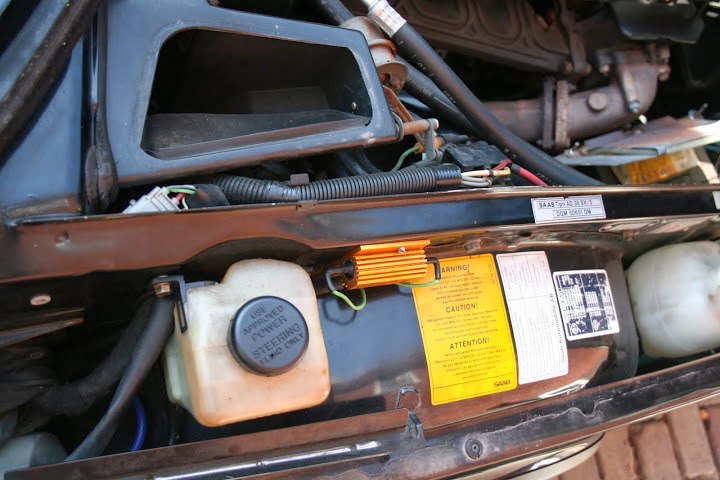

Controleer bij bekrachtigd gestuurde SAABs 900 ook het peil van de stuurbekrachtigingsolie (de fabriek adviseert speciale SAAB olie GM-9985010). Via de onderzijde van de auto kan je het stuurbekrachtigingshuis tussen de voorwielen visueel op lekkage controleren. Lekkage komt vaak voor bij de aansluitingen van de olieslangen op het huis. Koppelingen aandraaien verhelpt soms al de lekkage. Bij lekkage voelt het sturen zwaarder aan of het gaat gepaard met geluid. Een licht pompend/zuigend geluid is normaal (je hoort de bekrachtigingspomp). Kijk ook of er bovenop het stuurhuis, waar de as van het stuurwiel er in gaat, geen lekkage zit.

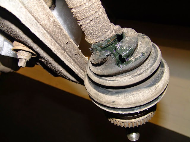

Homokineet, fuseekogels en aandrijfklossen
Rijd de auto met volledige stuuruitslag (zowel naar links als naar rechts) niet al te voorzichtig een volledig rondje. Als een klikkend of klonkend geluid hoorbaar is wijst dit op versleten fuseekogels. Niet te duur; wel meteen laten verrichten.
Inspecteer de homokineethoezen (direct achter de voorwielen en verder op de assen bij de bak) op scheuren, uitdroging en vetsporen. Gescheurde hoezen zorgen voor vetverlies en dus minder smering van de homokineten, wat zich vertaalt in overmatige slijtage.
Een versleten homokineet herken je meestal aan een tikkend geluid in snelle bochten (bijvoorbeeld op en afritten van snelwegen, grotere rotondes) en dan vaak alleen bij meer gas geven (niet bij gas vasthouden of afremmen). Met deze kwaal kan je indien nodig even rondrijden. Reparatie kost wel een paar honderd Euro.
Versleten aandrijfklossen komen ook nog wel eens voor; een dure reparatie, vooral te herkennen bij versnellen boven de 100 kilometer per uur, als een (soms hevige) trilling in de aandrijflijn (doe vooral niet voorzichtig, in één keer gaspedaal vloeren – bij een warme motor natuurlijk). Vervelend is dat je die klossen niet meer nieuw kunt aanschaffen. En goede gebruikte exemplaren zijn duur. Dit is eveneens een kwaal waar je een poosje mee kunt rijden, al wordt de aandrijflijn door de onbalans wel zwaarder belast.
Het is duidelijk: bonken, knarsen, tikken en trillen passen niet bij een goede 900.

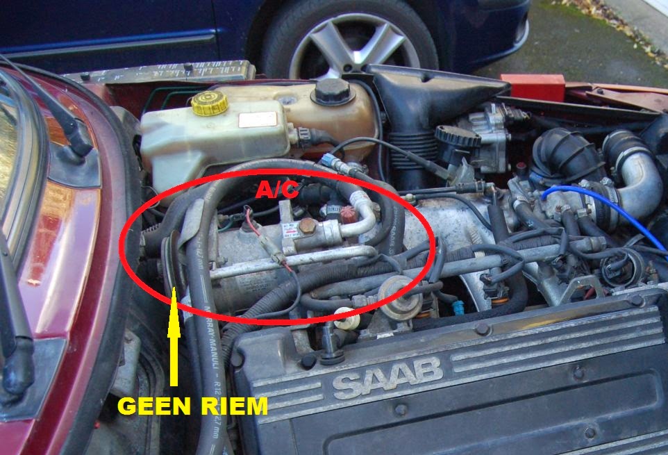

Airconditioning
Een aantal SAABs 900 is uitgerust met een airconditioner. Controleer of de lucht echt koud wordt; niet zelden is de ‘aircopomp’ defect (deze zit aan de schutbordkant midden op het blok, boven de dynamo) of er zit geen riem meer omheen. Bij reparatie moeten deze oude R12-systemen dan vaak worden omgezet naar een legale variant; een dure aangelegenheid. Of je rijdt met nutteloos overgewicht – niet echt een optie die meerwaarde biedt.
Werkt de airco wel, ruik dan of de lucht niet stinkt (schimmels). Informeer ook naar het uitgevoerde onderhoud aan dit systeem.

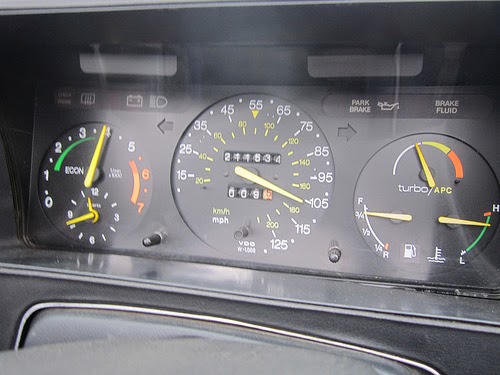

Kilometerstand
Controleer of beredeneer of de kilometerstand juist is. Denk aan een berekening van het gemiddelde jaarkilometrage (wel/niet logisch), afgesleten pedalen of stuurwiel, slijtage van de (lederen) bekleding, doorgezakte of vervormde stoelen, logisch oplopende standen op onderhoudsfacturen, krassen rondom contactslot, etc. Bij geïmporteerde exemplaren waarvan de herkomst en/of historie niet bekend is moet je extra goed opletten.
De kilometerteller in het dashboard moet in principe netjes uitgelijnde cijfers bevatten en corresponderen met wat je ziet. Zijn de cijfers niet netjes uitgelijnd en kloppen daarnaast andere logische zaken niet, krijg dan argwaan. (Ga ook niet de mist in een mijlenstand te interpreteren als kilometerstand: 140.000 mijl is ruim 240.000 kilometer.)

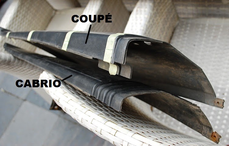

Aero-uitvoeringen zijn niet zelden achteraf, incompleet of onjuist voorzien van skirts. Let op kleurverschillen tussen de panelen, een goede pasvorm en de voorste en achterste panelen tussen bumper en wielkuip: voor moeten deze uit één geheel bestaan en achter lopen ze net zo ver door naar onderen als de panelen tussen de wielen (vergelijk origineel met niet origineel).
De achterste Aero-panelen van een cabrio zijn anders van vorm dan van een coupé: die van de coupé zijn breder. Controleer dus bij een coupé of deze goed aansluiten op de carrosserie. Losse aerodelen zijn schaars, dus let goed op.

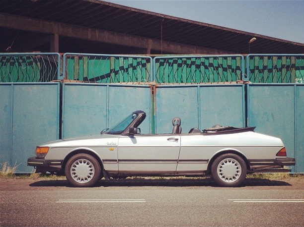

Cabriolet
De SAAB cabriolet is een smaakmakende auto. Na de eerste serie van 379 geproduceerde 900 turbo cabrio’s met een rechte neus (met een G op positie 10 van het chassisnummer, zie ook: www.fabulousflatnose.com) is in 1986 begonnen met de productie van de 900 zalmneus voor modeljaar 1987 en verder.
Een cabriodak moet soepel, gelijkmatig (niet hokkerig) en in circa 20 seconden openen en sluiten (bij draaiende motor met de handrem aangetrokken). Luister naar bijgeluiden. Controleer ook de kap zelf op scheuren en slijtageplekken. Sluit het dak goed aan op de ramen?
Het vervangen van een cabriodak of het dakmechanisme is kostbaar. Ook een nieuwe dakpomp is duur, deze zit onder de achterbank en mag niet lekken (soms al zichtbaar aan donkere plekken in de vloerbedekking).
