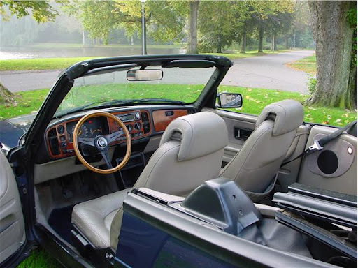

#1 Interieur van 9000 stoelen incl stoelverwarming voorzien en volledig gereinigd, niet werkend alarm gedemonteerd;
#2 16" Aero velgen, cosmetische aanpassingen zoals witte clignoteurs (nog niet op foto)
#3 9000 remmen, Killen verlaging, meterset in bovenste DIN, radio in onderste DIN middenconsole, lederen stuur (nog niet op foto)
#4 Drie roestplekken vervangen door nieuw plaatwerk. Vooraf demontage van lampen, shirts, emblemen, deurklinken en -panelen, daarna volledig spuiten.
