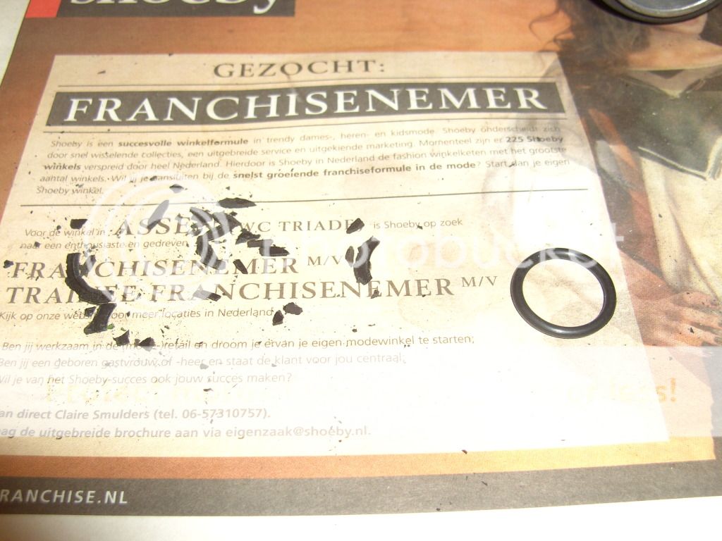

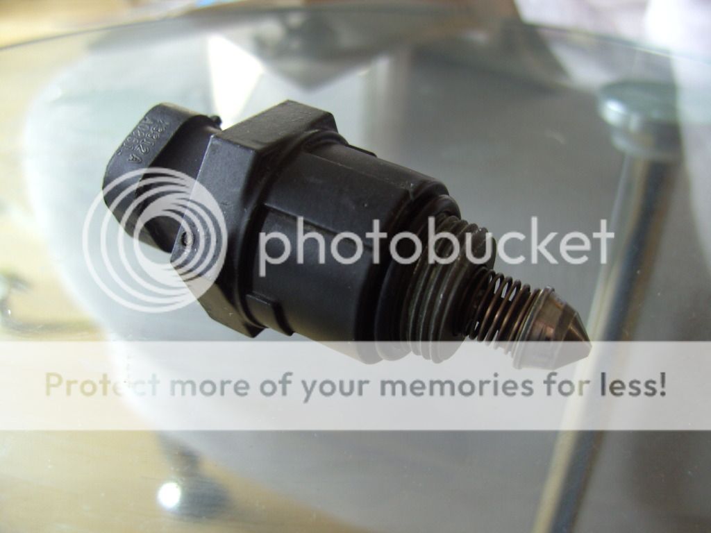

Klopt helemaal, mits je een AIC van Lucas hebt. Na het schoonmaken van de slangopeningen ook even de AIC zelf goed schoonmaken. De pakking die tussen de AIC en het 'huis' (zo noem ik het maar even) zit, wil ook nog wel eens gaar zijn en een onregelmatig of laag toerental veroorzaken. Als dat het geval is zou ik er dus ook even een nieuwe pakking tussen doen, een rubberen ring werkt trouwens ook prima.
Zo ziet de AIC eruit als je hem uit zn huisje haalt:
De kapotte pakking (of wat er nog van over was) naast de nieuwe rubberen ring:
En een schone AIC:
Naast carburateurreininger zoals maurice1970 zei, kan je ook remmenreiniger gebruiken, dat maakt niet uit. Dit geld dus voor een AIC van Lucas, als je er eentje van Bosch hebt zit het anders maar ik heb geen ervaring met die variant.

Dit is trouwens een Lucas AIC, zo ziet die van jou eruit toch?:

2.1 van Olle2.1 is een bosch AIC (saabnr. 8857179 - Bosch nr.280.140.505)
De AIC van Foll is een Lucas (saabnr.7485634)
Bosch AIC kunnen NIET uit elkaar gehaald worden en bevatten inwendig geen rubber ring.
Kunnen enkel met een reinigingsproduct of WD40 ingespoten worden om de intern 'schommelende' metalen afdichter vrij te laten lopen mocht die al blijven hangen.
Bij reinigen kan je met je pink langs onder deze roterende klep heen en weer bewegen zodat je met een wattenstaafje de oppervlakte kan poetsen.
