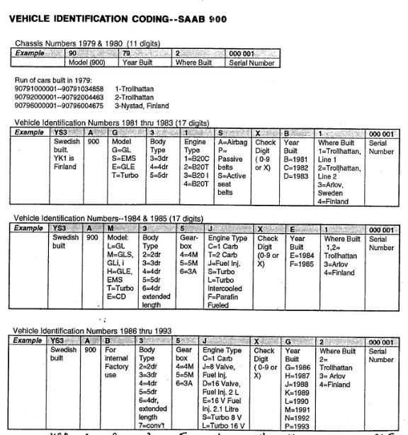

Hallo, bedankt voor de zeer nuttige info, ik heb echter nog een vraag over de opbouw van het VIN nummer en dan met name over karakter 5 dat de serie aangeeft. Ik heb twee GLE's uit 1984 geïmporteerd vanuit belgië , beide auto's hebben op positie 5 een H. In het overzicht bij modeljaar 84 en 85 staat: H= S(US)
Wordt hiermee bedoeld dat serie H dus eigenlijk een in Amerika geleverde EMS is?
Of zijn er wellicht aangepaste EMS onder GLE naam maar met H serieaanduiding naar België verkocht?
Ik ben nog op zoek naar een duidelijk overzicht van de verschillen tussen EMS en GLE in bouwjaar 1984, want het lijkt erop dat mijn GLE's qua uitrusting tussen een EMS en een GLE inzitten.

Volgens volgende tabel, afkomstig uit "Buyer's Guide to Modern Saabs - The 900 Series by Jack Ashcraft & Michael Land" staat de H voor GLE of EMS en is er geen verwijzing naar de US:
Edit: volgens het boek "Saab - The First 40 Years of Saab Cars" van Björn-Eric Lindh is een GLE in 1984 altijd een 4-deurs sedan, terwijl de EMS een nieuw design aluminium velgen heeft, een front spoiler en een nieuw 3-spakig sportstuur.

Grappig dat je daar nu mee komt: ik heb het overzicht eergisteren precies op dat punt behoorlijk zitten aanpassen. :lol: Maar bedankt voor de vraag, en Ronnes voor de input, die ik grotendeels heb verwerkt. interessante vermelding van letter F op positie 8 in 1984/1985, voor het motortype kerosine ('paraffin fueled'). :-S+
