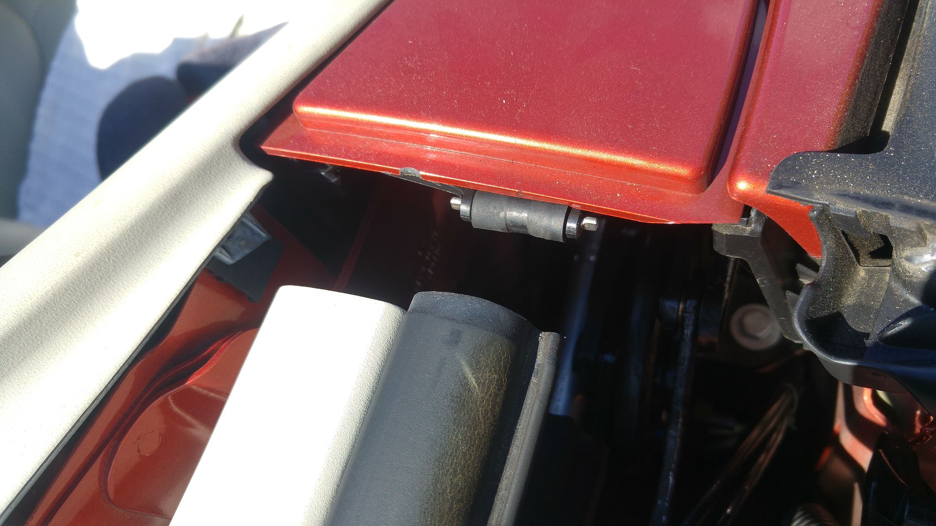

Beste Cabrio-ers,
mijn 9-3 MY12 heeft een piepje bij het openen/sluiten van het dak. Dat is door de garage deels verholpen door een plastic kapje in te vijlen. Bron van het probleem is m.i. echter versleten/vervormde rolletjes:
Het probleem versterkt zichzelf omdat het rolletje links, door de vlakke kant niet meer rolt en daarmee verder inslijt.
Is dit een bekend probleem? Is er een (bekende) oplossing voor?

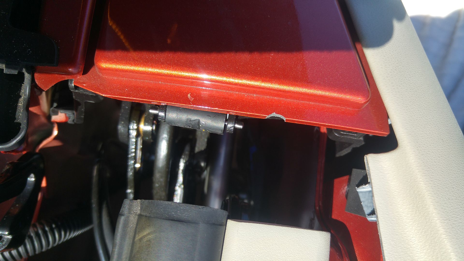

Beste cabrio rijders,
Ik wil deze rolletjes laten namaken en de asjes gaan vervangen door rvs M3x50, waarbij het schroefdraad moet worden ingekort.
Ik heb deze maten genoteerd:
Kan/wil iemand dit nameten bij zijn 9-3?
Hebben er nog mensen interesse in dergelijke rolletjes? Niet goedkoop. Ik krijg na veel zoeken een offerte voor €25 voor 4 stuks speciaal gegoten in PUR. Je hebt er 2 nodig. Dan nog 2 voor de breek.
