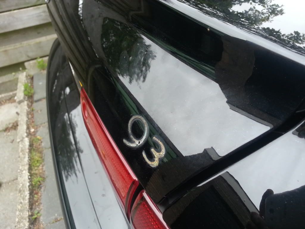

Kleine aanvulling: bij thuiskomst overhandigde mijn oudste me de '9', afkomstig van de achterkant van Daffy... :-S+
Bij het binnenrijden heeft de enthousiaste jeugd geprobeerd de aankomst te bespoedigen door de Saab een handje te helpen. Met als resultaat losgelaten cijfers. Ze zitten er inmiddels alweer op, behalve een paar forse afdrukken van kinderhandjes geen schade.

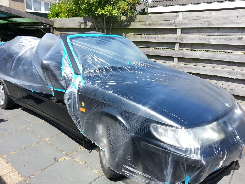

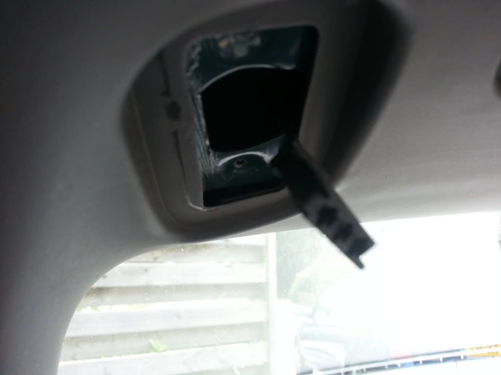

Wat een zomer: steeds maar weer kiezen tussen sleutelen of rijden... Uiteindelijk toch de tijd gevonden om een paar openstaande klussen af te werken. De instapverlichting met SAAB-logo lagen al een tijdje op de plank, de voorruitstijl zag er niet uit (roest en verkleurd), een paar spiegelkappen in de juiste kleur 170 en een zijpaneel van de middenconsole mét net.

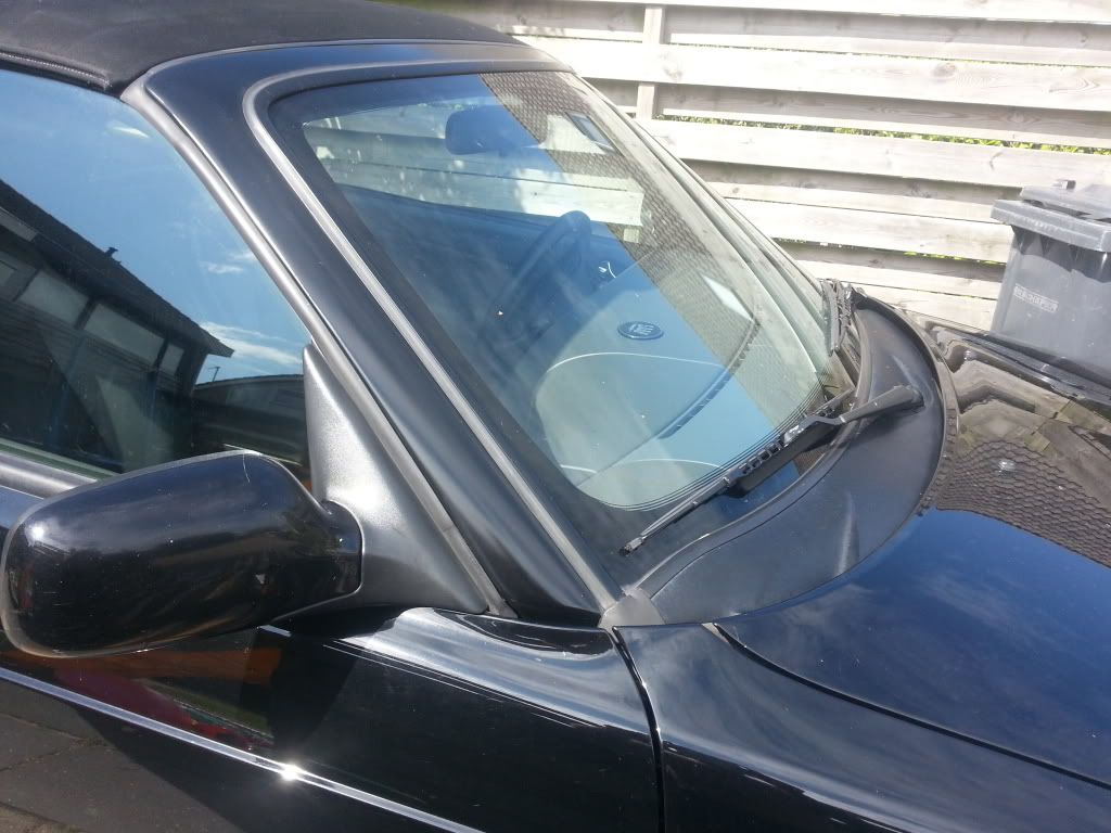

Begonnen met de voorruitstijl. Via het www de spuitbusjes in kleur besteld. Schuren, schuren, primeren, schuren, primeren, schuren, aflakken (3 lagen). De foto's spreken voor zich. Het ziet er in ieder geval gelikt uit, beter dan de verschraalde grijze kleur!
Gelijk ook de spiegelkapjes verwisseld. Het was lekker warm, dus de plastic lipjes werkten goed mee. Al met al nog geen 3 minuten werk per kant.
Het monteren van de instapverlichting betrof een aantal stappen: demonteren deurpanelen, monteren LED-verlichting (even testen met een 12V-batterij om de juiste positie te bepalen), trekken bedrading naar de bestaande binnenverlichting (boven de binnenspiegel of in de achterzijpanelen), aansluiten bedrading, monteren binnenverlichting. Ik heb er voor gekozen de bedrading achter de middenconsole aan te sluiten op de binnenverlichting, waarbij ook gelijk het zijpaneeltje verwisseld is voor het exemplaar met net.

Heb je de A stijl nu in de kleur van de auto gespoten (zoals bij de 2002 modellen) of weer zwart zoals het was?

@AeroR: de voorruitlijst was grijs, na verloop van tijd was dit steeds lichter aan het worden en kwamen er hier en daar wat blaasjes op met één vervelende plek onder het rubber aan de linker stijl. Nu gespoten in de kleur van de auto. Zwart 170. Ik moet alleen de rubbers nog even opkalefateren, die steken nu wel erg af. Zo zag de stijl er uit voor de klus:

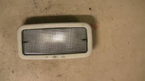

Je kunt elk willekeurig lichtje of lampje, zelfs deze LED met logo. Ik heb ze in de deur, je kunt ze ook in de voetenruimte plaatsen. LED-jes verbruiken wat minder en worden minder warm, daarom zouden die mijn voorkeur hebben. Je kunt ook een binnenverlichtingsunit uit een willekeurig merk sloper halen en die monteren in een 9-3 afdekplaat onder het dashboard (ook uit de sloper). Dan kun je de verlichting ook aan- en uitschakelen en ook weer terug naar origineel.
