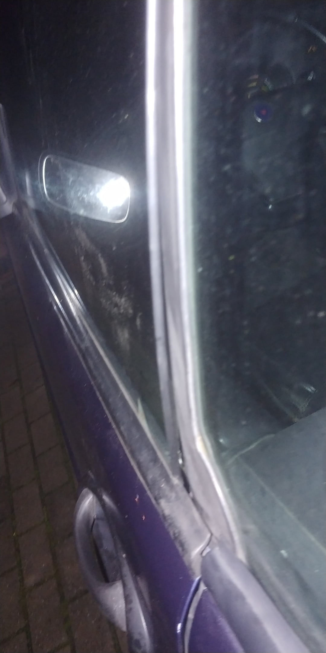

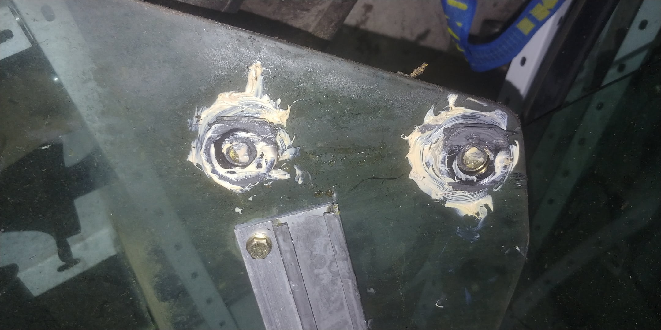

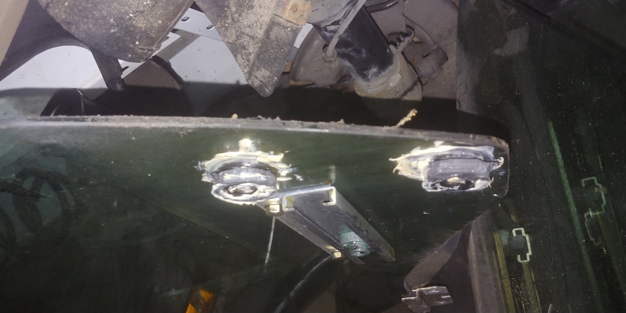

Ik heb dit weekeind de geleider ringen op het raam van de bestuurdersdeur vervangen..
Van de oude schijven was de bovenste gebroken, en de onderste had speling.
Met de nieuwe schijven zit de ruit er weer erg strak in.

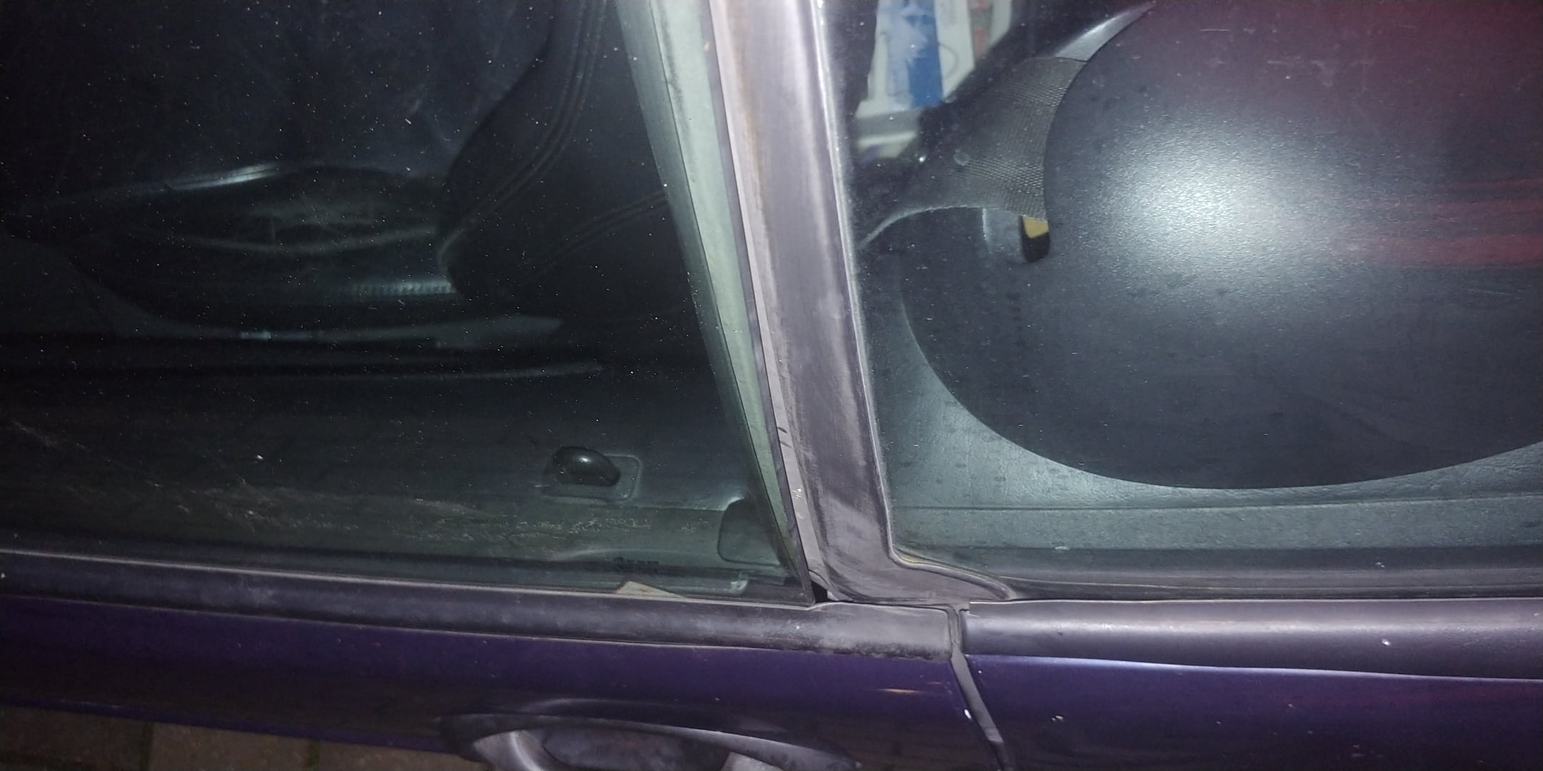

Echter heb ik het idee dat de ruit aan de onderkant te ver naar buiten staat.. Alleen is dit dus niet af te stellen.
Dus of de geleiders van een 93 zijn toch anders dan van een 900NG, of de achterruit moet naar buiten gesteld worden.

Lijkt eigenlijk op de foto ook alsof de gehele deur wat naar buiten staat. Is dat misschien de oorzaak?

Nee, dat lijkt maar zo. De deur ligt wel mooi.

Ik denk dat ik weet waar het mis is gegaan.. Morgen maar even lis gooien (regent nu helaas...)
Ik had niet gezien dat er een o-ring in die schijf gedrukt zit... Ik verwacht nu dat de nieuwe schijven nu met deze groef om het aluminium profiel heen zit in plaats van er in het geheel in. Is het enige wat ik me nu zo voor kan stellen.. :roll:
Carroda
Berichten: 116
Lid geworden op: di 23 jul, 2019 15:01
Re: Raamgeleiding deuren 900ng & 93 hetzelfde?
Bericht door Carroda » wo 27 nov, 2019 19:50
Net de ruit er uit gepakt.. en idd, deze zat verkeerd op het profiel geschoven. Als je het probeerd lukt het je niet denk ik. :oops: :lol:
Op de goede manier (met o-ring er weer omheen) er in gezet, en de ruit zit nu echt perfect. :D
